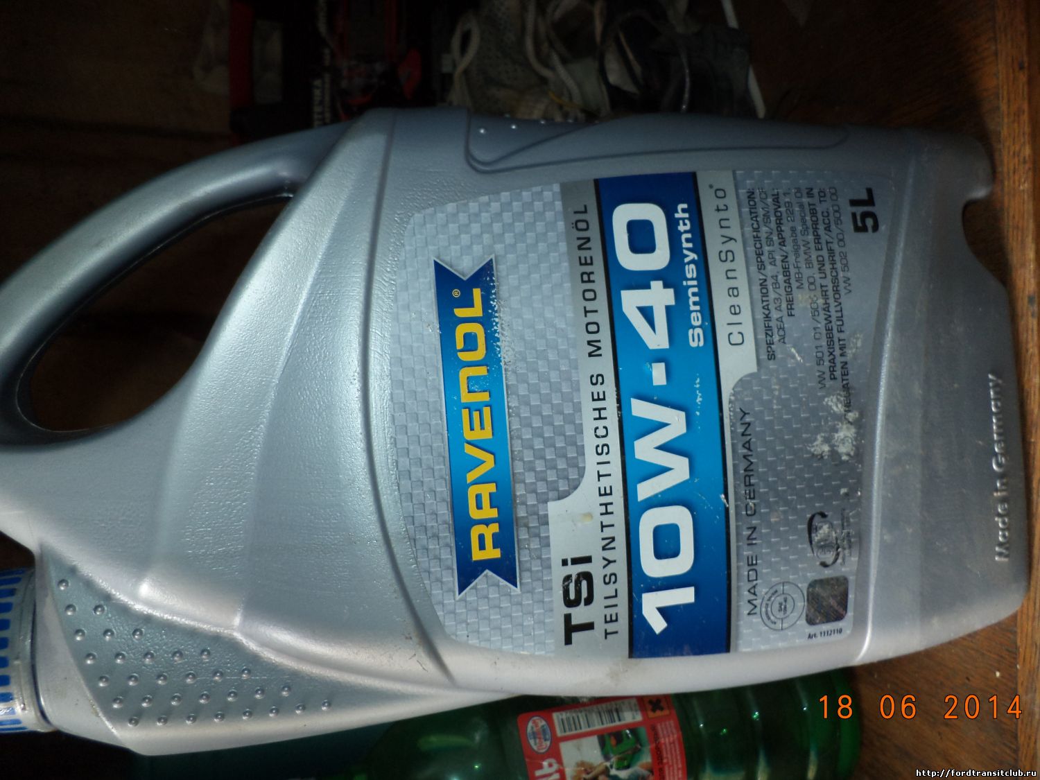

| katastrof | Дата: Воскресенье, 22.06.2014, 11:42 | Сообщение # 441 |

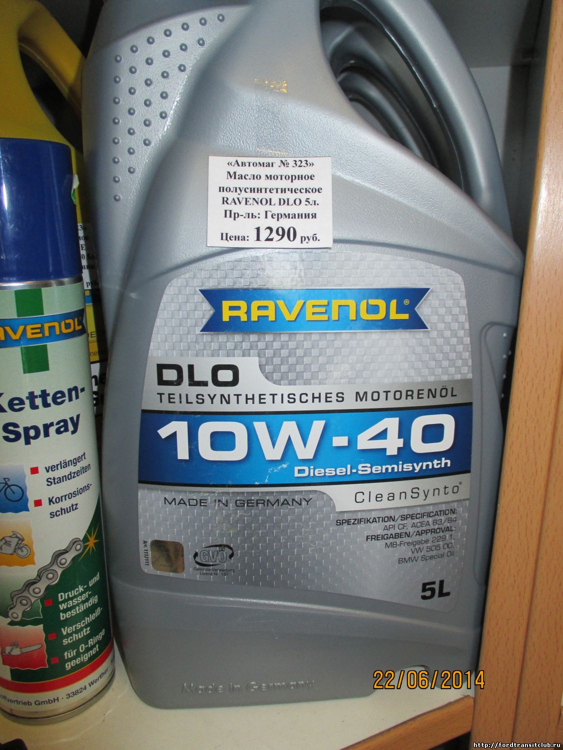

| нет допусков, что делать???
| Кен | Дата: Воскресенье, 22.06.2014, 12:25 | Сообщение # 442 |
| Цитата katastrof (  ) нет допусков, что делать??? В твоем случае не критично, я на старых машинах использовал DLO. но пойдет и TSI, ведь классификация АСЕА А3, В3, В4 (ассоциация европейских изготовителей автомобилей) говорит, цитирую: Стойкие к декструкции масла для дизелей легковых автомобилей и фургонов высокой степени форсирования или для использования при увеличенных интервалах замены по рекомендации изготовителей дизелей, или для всесезонного применения маловязких масел или в тяжелых эксплутатационных условиях, определяемых изготовителями дизелей. Классификация по АPI (американский петролиумный институт) SF говорит о том, что масло может использоваться в дизельных двигателях.
| katastrof | Дата: Воскресенье, 22.06.2014, 12:30 | Сообщение # 443 |
| хоть машинка старая, а движок то очень даже ничего! а это самое dlo хуже, чем tsi получается? а в моторы с 2000г.в. не рекомендуешь tsi лить? Добавлено (22.06.2014, 12:30) --------------------------------------------- откуда у тебя фоток столько? на все случаи жизни!
| Кен | Дата: Воскресенье, 22.06.2014, 12:43 | Сообщение # 444 |
| Цитата katastrof (  ) откуда у тебя фоток столько? на все случаи жизни! Все просто, я продаю автомасла и зап.части А фото делаю тут же, с витрины.
| Кен | Дата: Воскресенье, 22.06.2014, 12:44 | Сообщение # 445 |
| Цитата katastrof (  ) а в моторы с 2000г.в. не рекомендуешь tsi лить? А вот в эти моторы льем то, с чего мы затеяли разговор.

| katastrof | Дата: Среда, 10.12.2014, 19:46 | Сообщение # 450 |
| не очень давно делал т.о. 90 000 км после кап ремонта, снимал поддон, мотор изнутри и поршневая чистейшие, расход масла совсем чуть, и то на скорости, замена масла 9-10 тыс км, масло все тот же равенол TSI 10/40 полусинь. Вывод: буду лить его дальше. только оно подорожало последнее время, на базе беру, оно уже там 1100р за 5 л. на данный момент пробег уже 95 000км. ваше мнение?, Кен, ?
