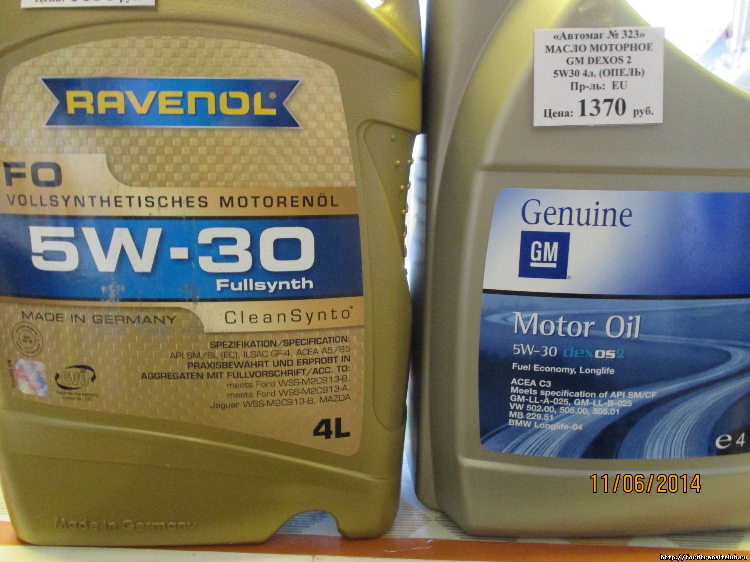

| starik, судя по этикетке нормуль, а сколько стоит? я меняю от 8500 до 10000км пробега, лью как и раньше Ravenol 10/40 полусинь, там даже группа API уже не SM a SM/SN, что есть лучше, чем SL или SM. Кстати, пока у меня был EGR, то масо через 200 уже было черное, как удалил егора, то намного медленнее чернеет, через 6-6.5 тыс.км еще просвечивается на щупе. так что зависит почернее и от егора Добавлено (07.06.2014, 16:47) --------------------------------------------- а присадки разные пользу мотору принесут, но помоему, они все таки больше денег из кармана высосут. я бросил нафиг пользоваться.
| starik | Дата: Воскресенье, 08.06.2014, 13:51 | Сообщение # 414 |
| наверно не самый дешёвый магаз но брал за 1250
| Кен | Дата: Воскресенье, 08.06.2014, 17:46 | Сообщение # 415 |
| Цитата starik (  ) -а шо у вас имеется сказать за енто масло Это масло опелевское, а так же старого покроя фольцы, если честно то Цитата starik (  ) ну его нах
| katastrof | Дата: Вторник, 10.06.2014, 16:49 | Сообщение # 416 |

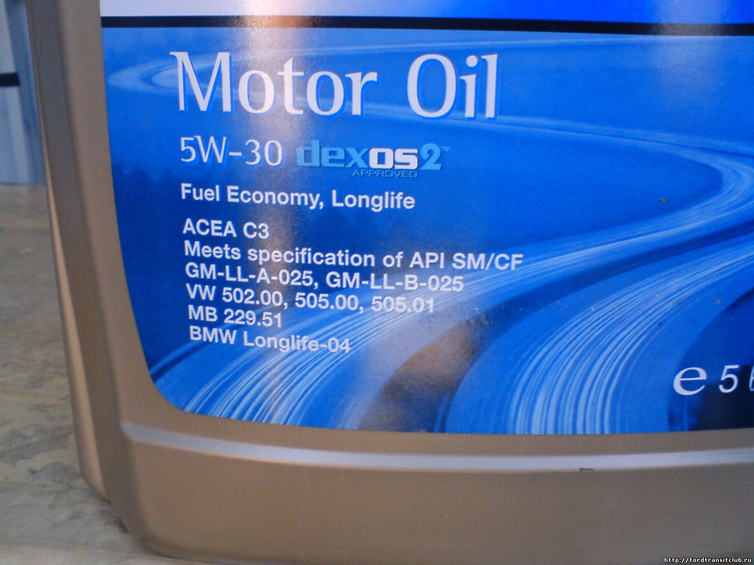

| Кен, а почему сразу ну его нах? был вчера на авторынке, попалось это масло, так это GM масло вообще-то, достойное такое масло
| Кен | Дата: Среда, 11.06.2014, 08:27 | Сообщение # 417 |

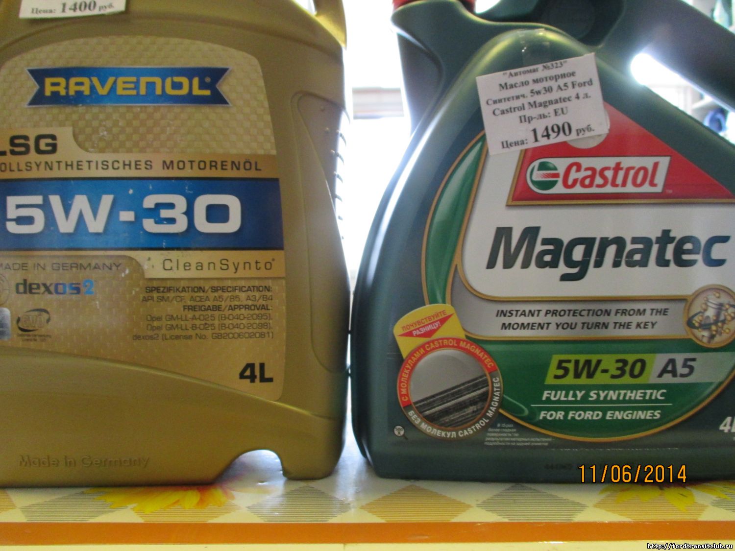

| Цитата katastrof (  ) Кен, а почему сразу ну его нах? был вчера на авторынке, попалось это масло, так это GM масло вообще-то, достойное такое масло Да разве я сказал, что оно плохое ? Нет, но его используем там, куда оно заточено, а для фордика свои допуски, вот снял с полки две первые попавшиеся банки, сравни их и увидишь, что GM не имеет допуска форд.
| katastrof | Дата: Среда, 11.06.2014, 10:58 | Сообщение # 418 |
| Кен, А масло для форд (в т.ч. castrol) не имеет допуска автомобилей GM? Сдается мне, что они друг друга на допуск просто не тестировали.
| Кен | Дата: Среда, 11.06.2014, 11:57 | Сообщение # 419 |
| Цитата katastrof (  ) Кен, А масло для форд (в т.ч. castrol) не имеет допуска автомобилей GM? Берем еще другую пару банок и сравниваем допуски, у GM как ни крути, но нет фордовских допусков.
| katastrof | Дата: Четверг, 12.06.2014, 21:31 | Сообщение # 420 |
| Ага, а для BMW и MBе такое масло имеет допуски, сдается мне, что моторы на этих авто не хуже, чем на форде. может все таки не тестировали друг друга они? даже конструктивно моторы сильно друг от друга не сильно отличаются.
