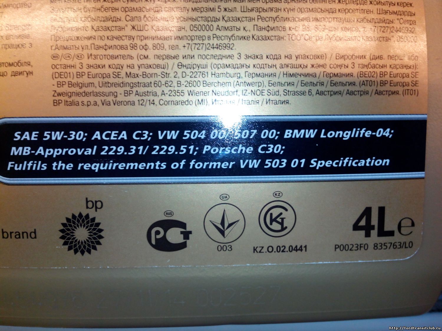

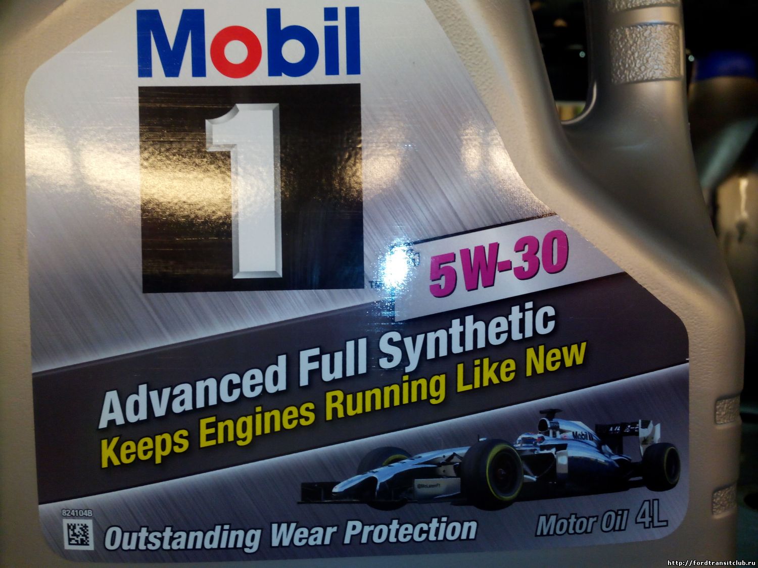

| Итак что мы имеем. 1.Кастрол 5-30.(SAE 5w30) 2.Мобил 5-30.(SAE 5w30.Ford-wss/M2C-913-C) 3.Мобил 5-40.( только написано на нём написано-Дизель! Попробую фото вставить.
