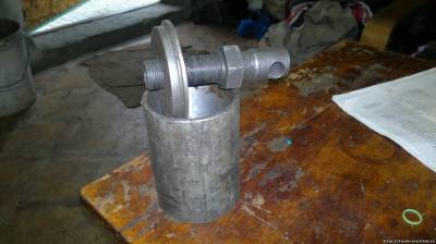

грешен,каюсь!нет времени,да и подзабыл,честно говоря.в общем попытаюсь на пальцах рассказать:точится трубка,в которую свободно проходит шаровая,но не болтаясь.на 3-4 десятки больше самой шаровой.к ней шайба,чтобы на трубку ложилась,желательно,чтобы на шайбе была ступенька,1.5-2 мм,чтобы входила внутрь трубки.это чтобы шайба не "плавала"при выпресовывании шаровой.далее точится винт,сверлится внутри и нарезается резьба,чтобы на палец шаровой накручивался,снаружи на винт нарезается наружная резьба с произвольным шагом и точится гайка под наружную резьбу.в шайбе сверлится отверстие по размеру винта.длина трубки 110-120 мм(если память мне не изменяет).принцип работы такой:трубка одевается на шаровую(возможно придётся отгибать жаровой щиток,что от диска стоит),снизу на трубку одевается шайба,в отверстие шайбы вставляется винт и накручивается на палец шаровой.далее откручивая наружную гайку винта вытягиваем шаровую внутрь трубки...и усё! smile
Добавлено (24.06.2015, 00:05)
для запресовки шаровой использую тоже трубку с шайбой,но короче.диаметр трубки для запресовки должен быть таким,чтобы трубка упиралась в корпус шаровой,а палец выступал из отверстия шайбы,чтобы гайку можно было накрутить на палец.потом обычным двухстоечным съёмником запрессовываю шаровую в поворотный кулак.стойками съёмника цепляюсь за проушину для шаровой на поворотном кулаке,винт съёмника упираю в палец шаровой.трубка с шайбой и гайкой не дают пальцу шаровой уходить в сторону при запрессовке...
надеюсь понятно рассказал.ребята у нас все рукастые,думаю собразите что к чему.

короче,вот для выпрессовки:
диаметр внутренний-68мм
--------- наружный-75мм
длина трубки-105мм
толщина шайбы-20мм
диаметр отверстия-22мм
винт произвольный
Прикрепления: 7571041.jpg (136.0 Kb) · 2102116.jpg (145.4 Kb)

а этим я запрессовываю шаровые:
диаметр внутренний-60мм
--------- наружный-70мм
высота трубки-52мм
толщина шайбы-20мм
одеваем на шаровую,поджимаем палец шаровой к шайбе гайкой,дальше как я уже говорил-2-х стоечный съёмник,ключи и какая-то мать! biggrin
Прикрепления: 3765642.jpg (140.3 Kb) · 1772315.jpg (93.0 Kb)

малыш31, Я так понял что запрессовка происходит за счёт давления на сам шток шаровой, а такой процесс не вредит ей?
Я сегодня заказал оправку из 57мм. трубы. Она нормально проходит по диаметру и упирается в буртик шаровой. Обрезали сей кусочек чуть выше штока, потом хочу заварить один конец заглушкой из толстого металла что бы получился стаканчик, ну а потом уже запрессовывать по способу малыш31.
ТунгусДата: Пятница, 26.06.2015, 22:26 | Сообщение # 89
Сообщений: 499
Запрессовал, правую шаровую токарь немного накатал, вот фото приспособы
Прикрепления: 0627962.jpg (92.3 Kb) · 7686182.jpg (89.4 Kb)
