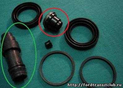

Есть....комплект одной коробки получается такой:
1. Уплотнение поршня - 2 шт.
2. Пыльник поршня - 2 шт.
3. Пыльник верхнего пальца - 1 шт. (на фото красным обведено)
4. Резиновая втулка нижнего пальца - 1 шт. (на фото зеленым)
5. Колпачок штуцера прокачки - 1 шт.
Все это на одну сторону (один суппорт), то есть всего нужно два таких комплекта.

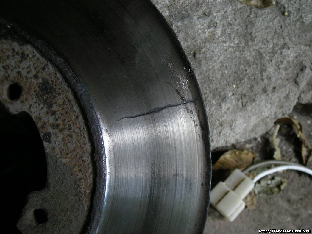

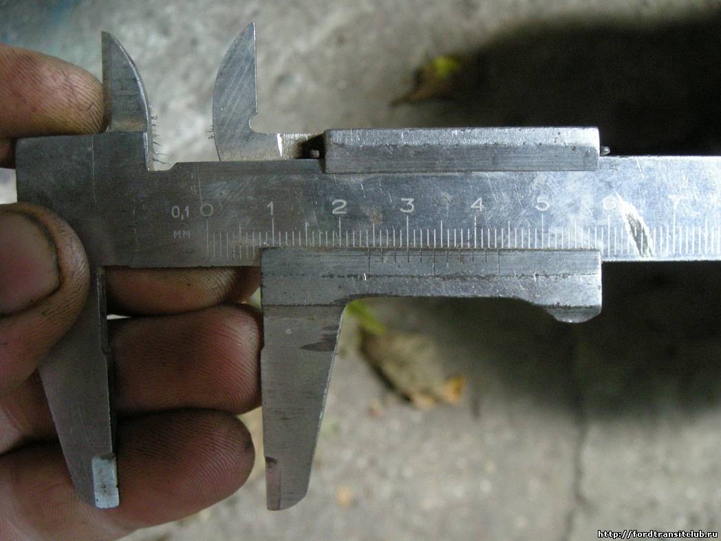

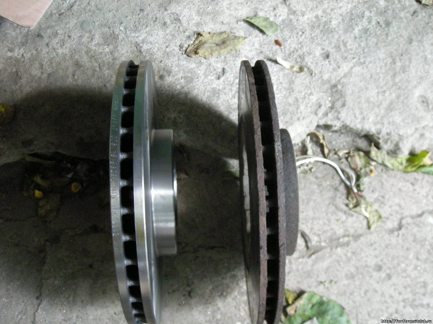

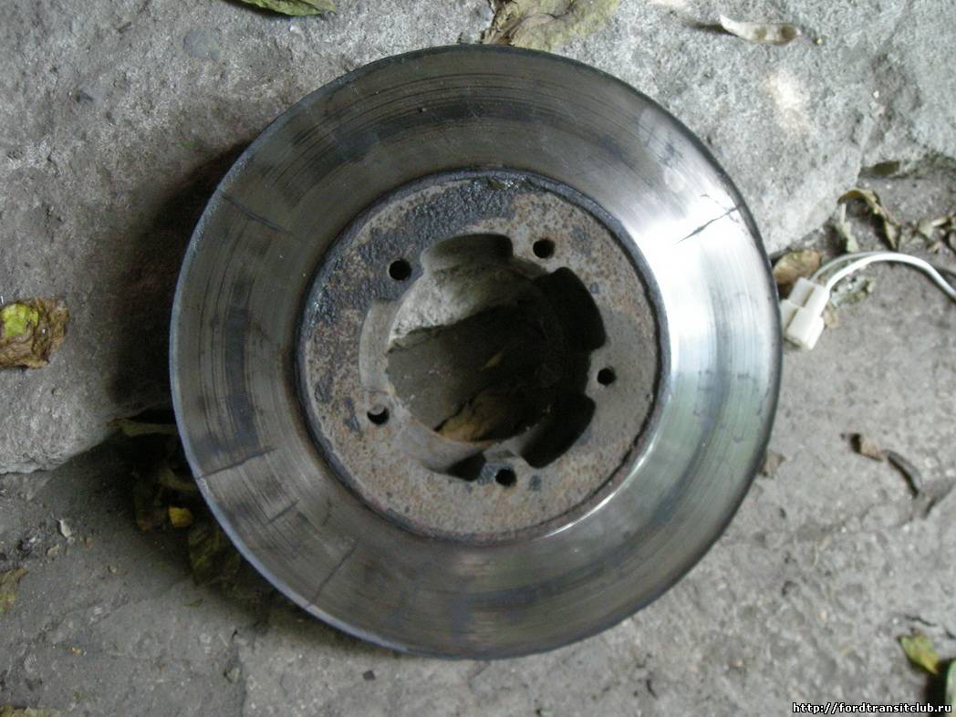

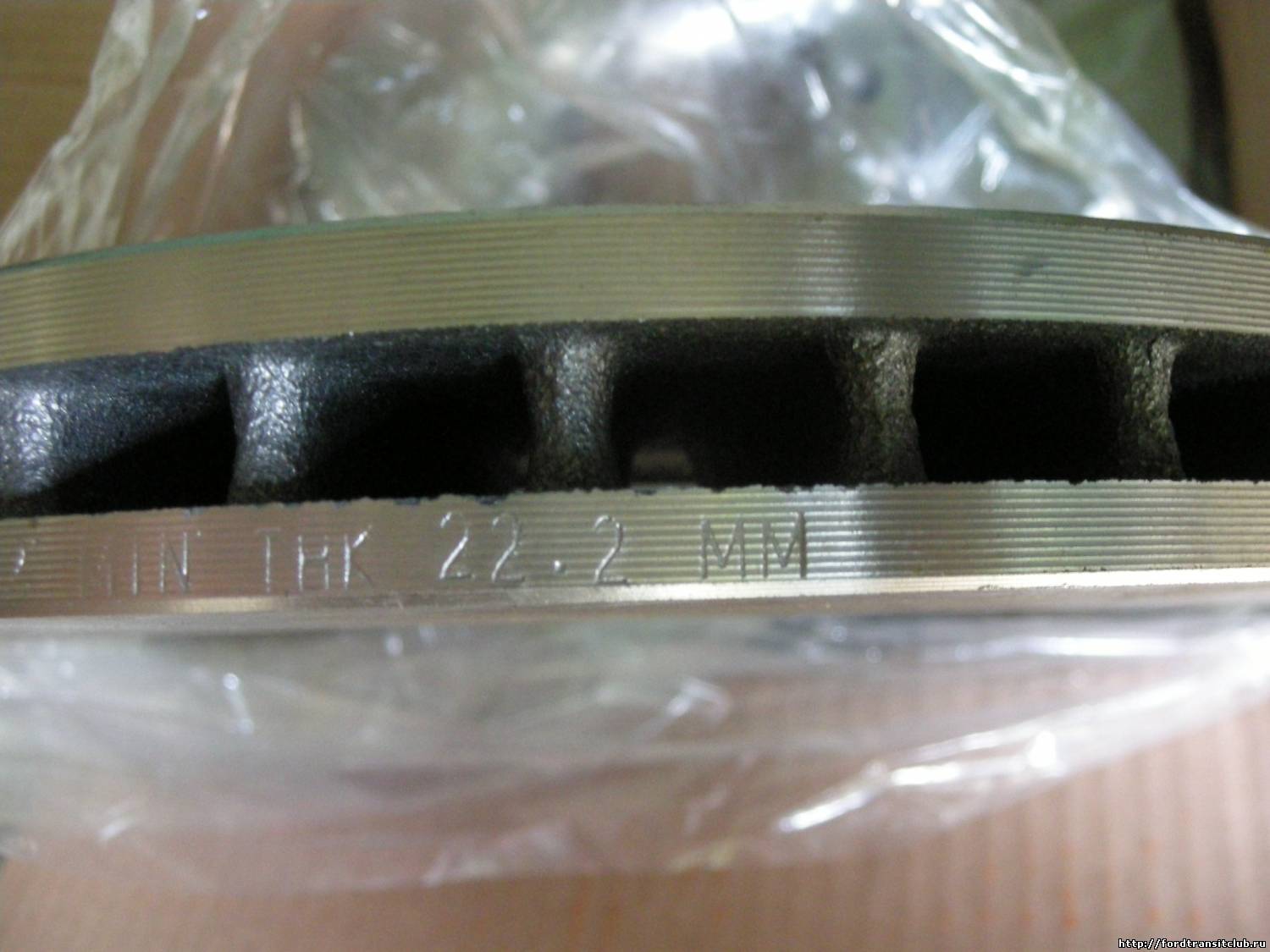

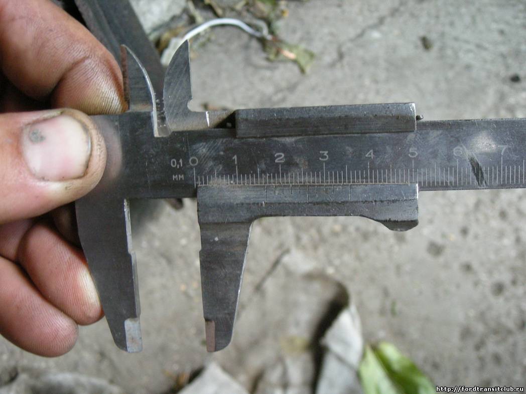

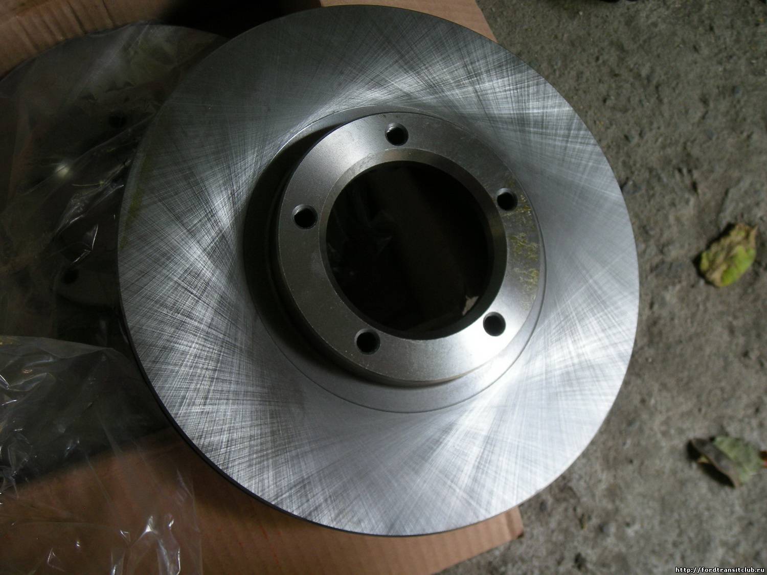

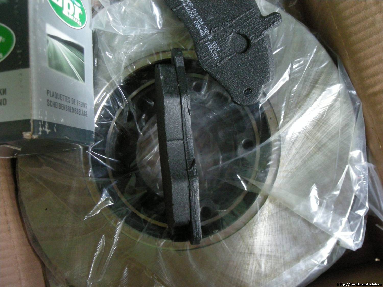

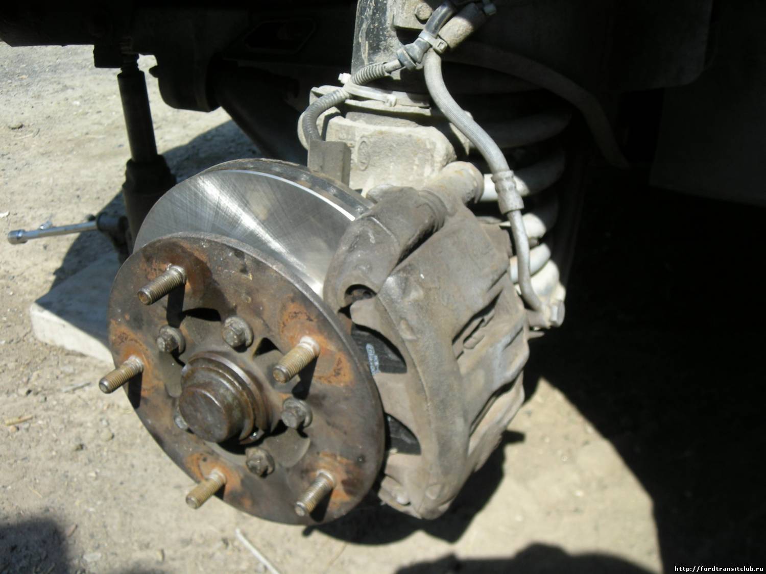

вчера поменял на передке диски и колодки, потому что дальше ездить уже было нельзя, мои диски отработали 3 нормы. я их не разу не менял. собственно всё видно на фотках на штангеле размер нового и старого. на фото видна толщина старого он с буртиком.

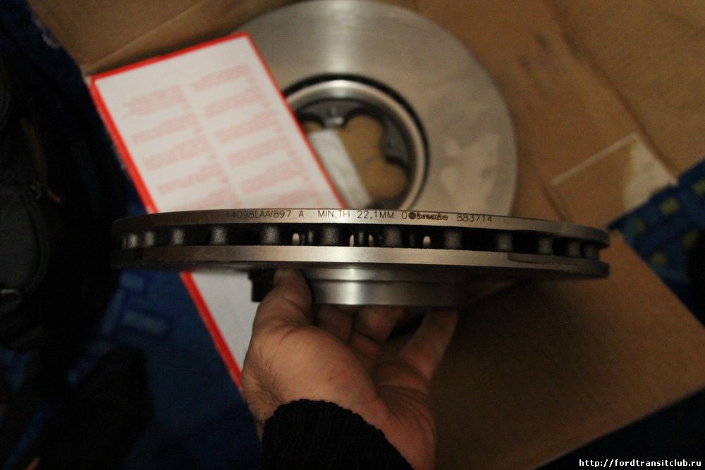

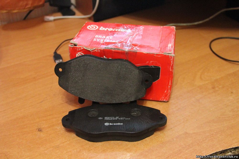

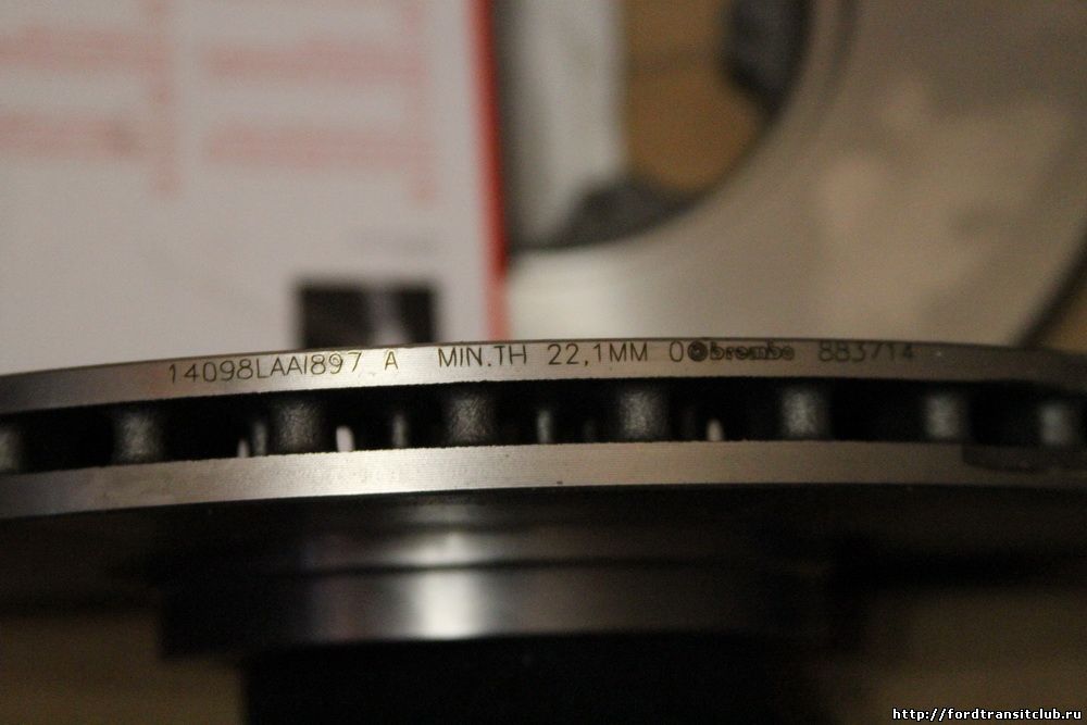

недавно заказал тормозные барабаны и колодки для своего транзита, заказал блины фирмы BREMBO сегодня они приехали ко мне, О счастье ,,,, ООО горе sad sad sad
они от нового транзита 2.4л что с задним приводом. а как приятно их держать в руках :weep: бумал вот это красота и почти не дорого biggrin
pire111Дата: Суббота, 27.12.2014, 16:12 | Сообщение # 166

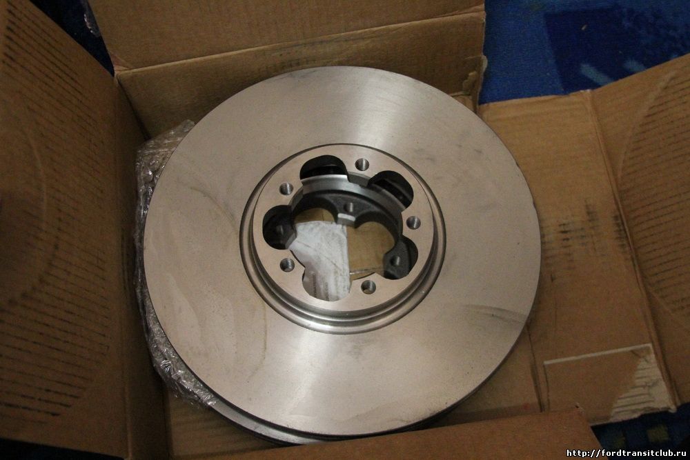

фото забыл
Прикрепления: 3311833.jpg (231.0 Kb) · 8652913.jpg (199.4 Kb) · 7774099.jpg (222.6 Kb) · 6990574.jpg (186.8 Kb) · 5209321.jpg (171.2 Kb)
Толик, а для "пожилых" ДОНСев эти диски не подойдут?

294мм? Я себе такие буду ставить и тебе рекомендую)))
pire111Дата: Среда, 31.12.2014, 12:54 | Сообщение # 170
это очень не просто, и к тому же оно того не стоит, во первых ставить такие диски и с 15 е колодки то плюсов меньше чем минусов, а если ставить всё с 16 тормозной включая супорта и скобы с колодками, то во первых очень дорого во вторых большая химия, в третьих всё это того не стоит. я имею виду в моём случае, ставлю всё с 15 тормозной и диски и колодки и красота. :ok:
v_aДата: Среда, 31.12.2014, 13:54 | Сообщение # 171
В твоем случае все так, а я даже 14" от 92-00 без химии не поставлю, поэтому 294мм с 15ми колодками smile . Про минусы не понятно, потому как при той же площади контакта, плечо на сантиметр больше. 16-е суппорта разглядывал на разборке, но чего-то мне не приглянулось, хотя цена 3,5 руб/шт была, т.е. доступно.

БотаникДата: Среда, 31.12.2014, 16:01 | Сообщение # 173
Цитата finist07 ()
так диски или барабаны?
Костя, а чего у Толика на фото было изображено? Кругло-железное такое.... sad

finist07Дата: Среда, 31.12.2014, 16:49 | Сообщение # 175
Саша,ну это тебе и нах не надо,это для маняков.
