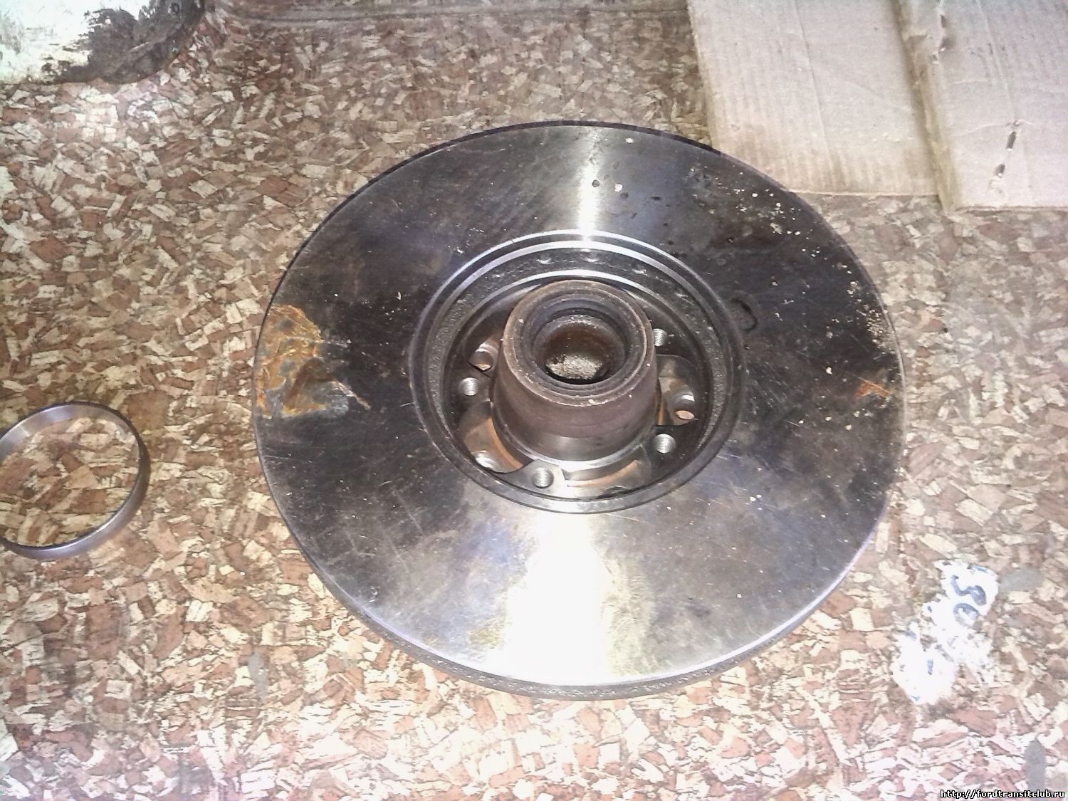

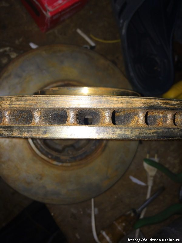

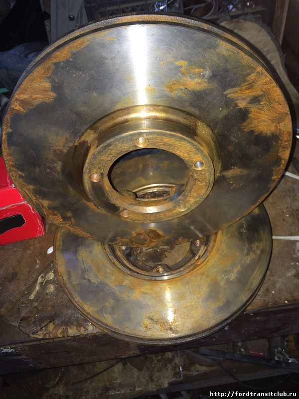

v_aДата: Среда, 04.02.2015, 18:55 | Сообщение # 176

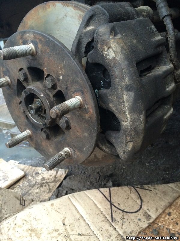

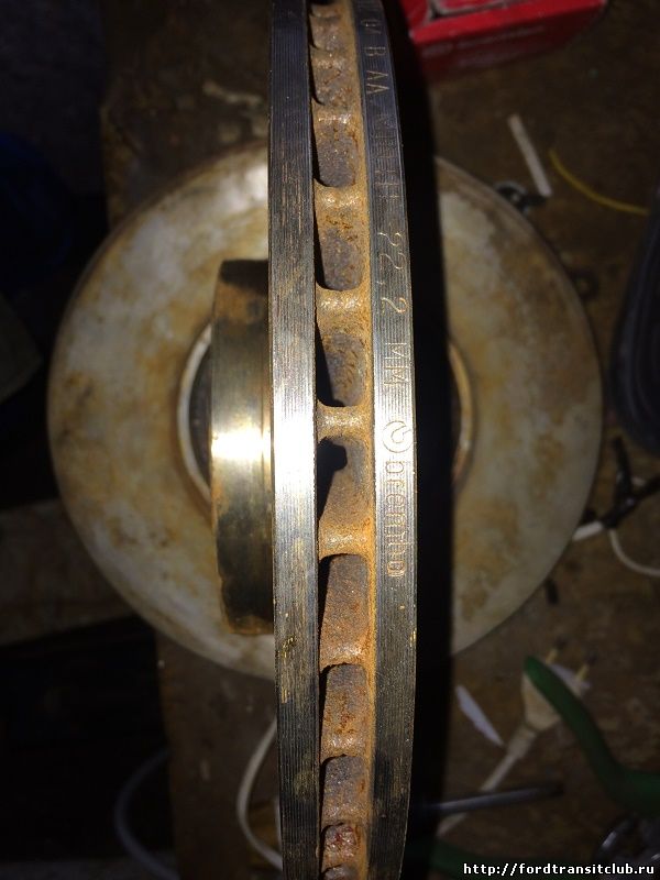

Бегемотовская ступица + 16й тормозной диск.
Прикрепления: 5305139.jpg (218.7 Kb) · 0784773.jpg (251.9 Kb)

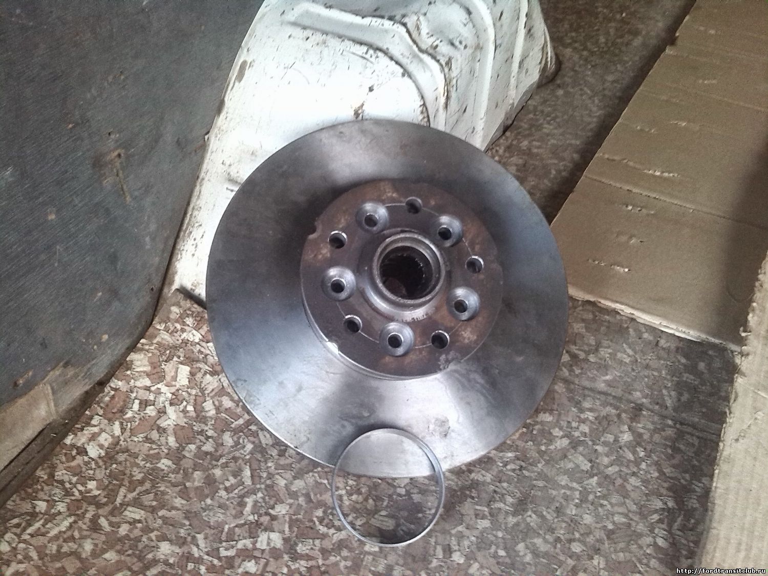

pire111Дата: Среда, 04.02.2015, 21:11 | Сообщение # 177
тебя не переделать ))) я на днях купил и поставил блины и колодки брембо. нашлись где то в складе лежали походу давно.
Прикрепления: 0596064.jpg (127.7 Kb) · 3737543.jpg (202.8 Kb) · 5065242.jpg (125.1 Kb) · 2830963.jpg (215.7 Kb) · 6921105.jpg (226.4 Kb)

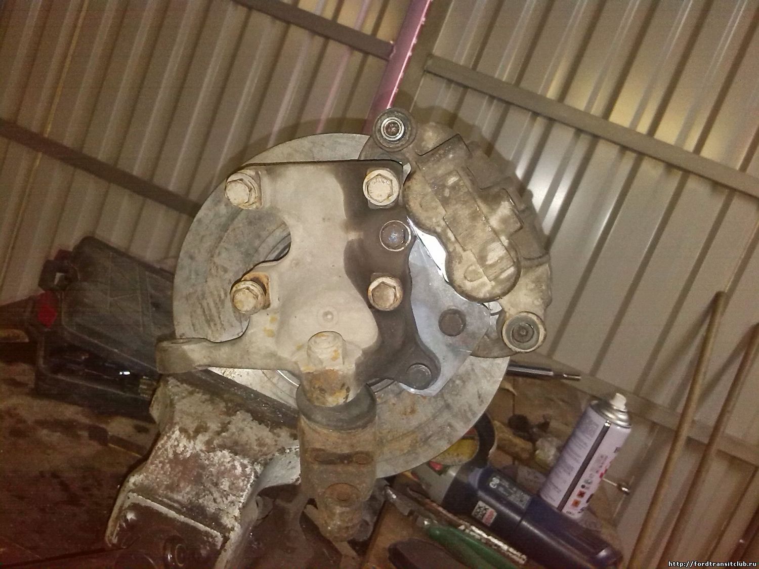

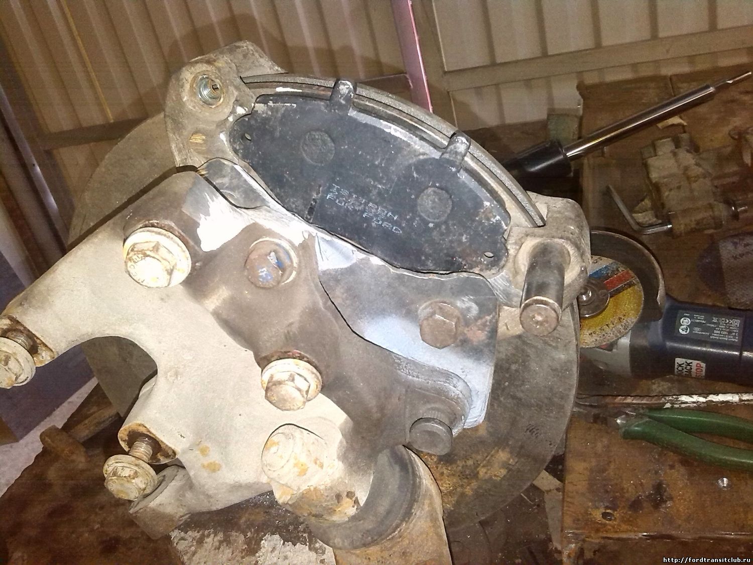

v_aДата: Вторник, 17.03.2015, 08:43 | Сообщение # 179

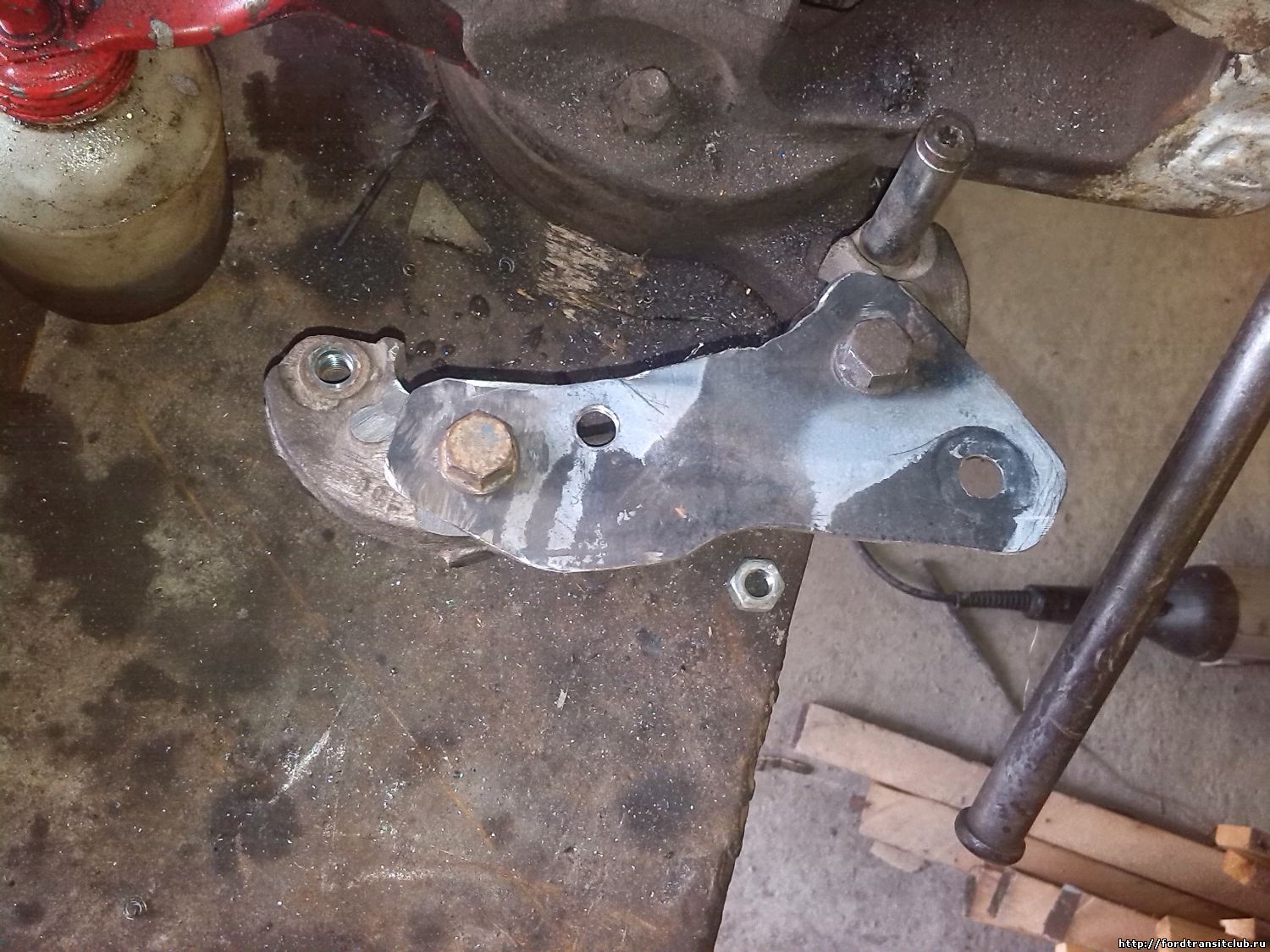

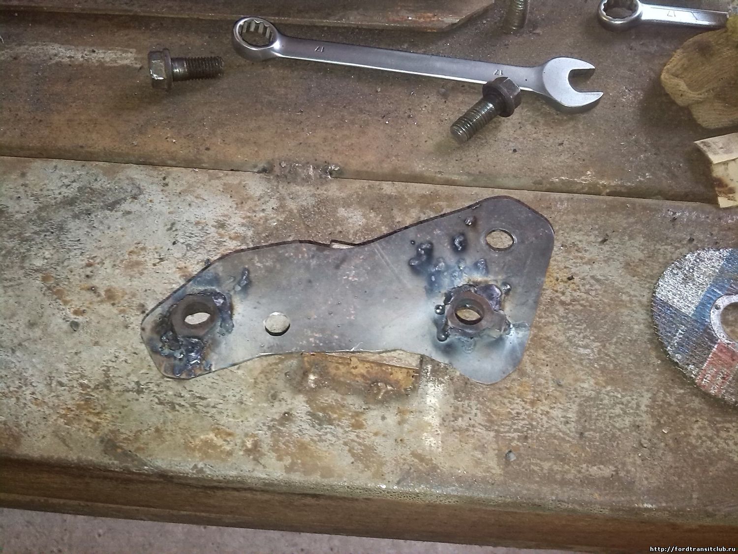

Вобщем вот, что имеем после 6 часов работы, с перерывом на чашку кофе, шаблон готов, теперь осталось посетить фрезерный станок и изготовить переходник, толщина 11 мм.
Прикрепления: 6030720.jpg (167.1 Kb) · 7601055.jpg (208.7 Kb) · 9946612.jpg (184.3 Kb) · 4560420.jpg (214.8 Kb) · 8761027.jpg (237.0 Kb)
murzikДата: Вторник, 17.03.2015, 23:36 | Сообщение # 180
КРАСАВА!!!!
v_aДата: Среда, 18.03.2015, 21:45 | Сообщение # 181
Теперь осталось дождаться готовый переходник, это самое мучительное.

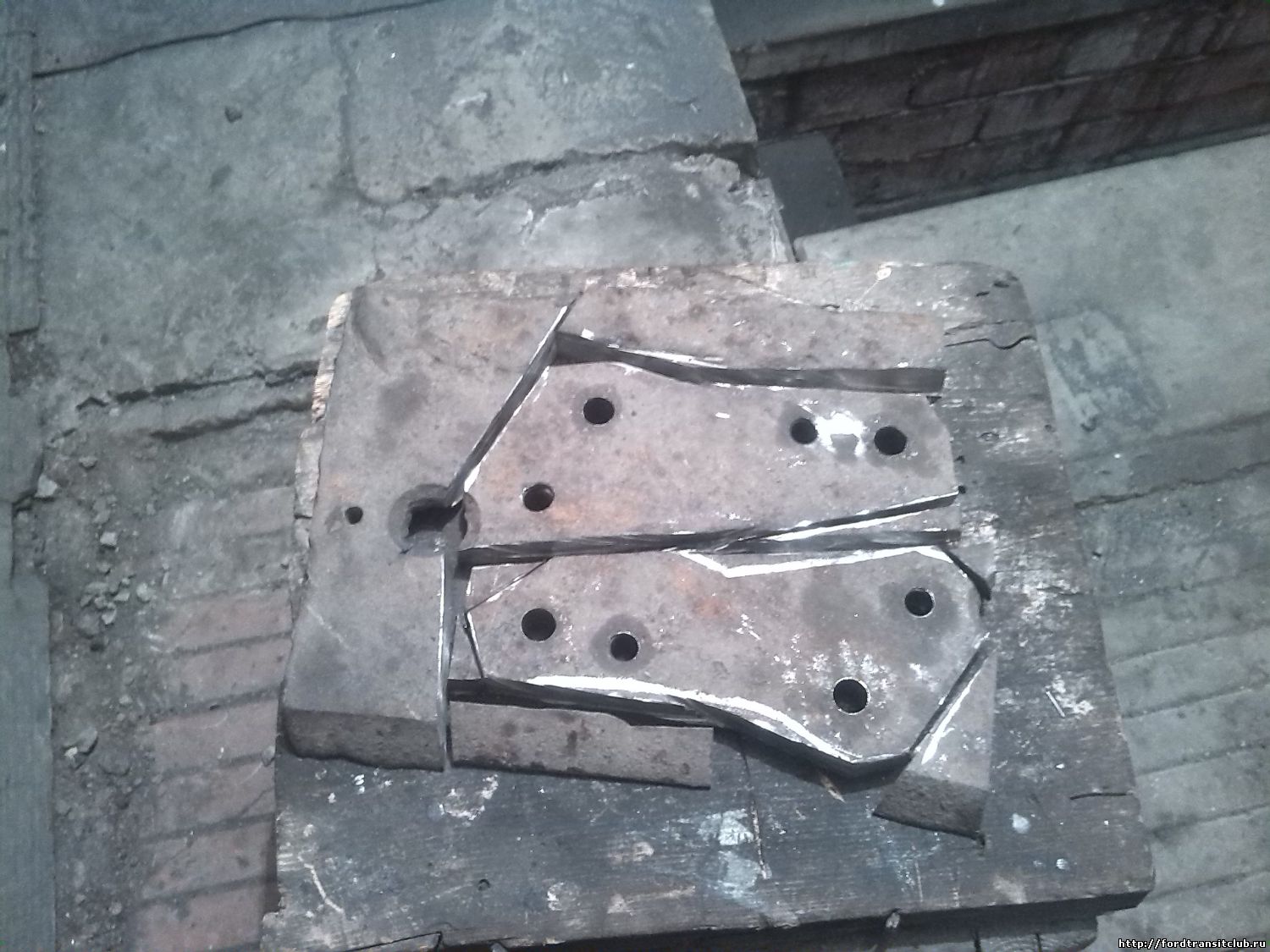

Вот такая получилась штуковина после обработки.
На фото нож от прицепного скрепера, в прошлом))

televizorДата: Среда, 15.04.2015, 18:12 | Сообщение # 183
Вов у меня такое впечатление ,что для тебя, нет преград для воплощения своих задумок.
Плюсик однозначно.

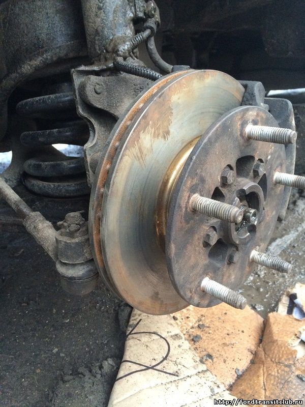

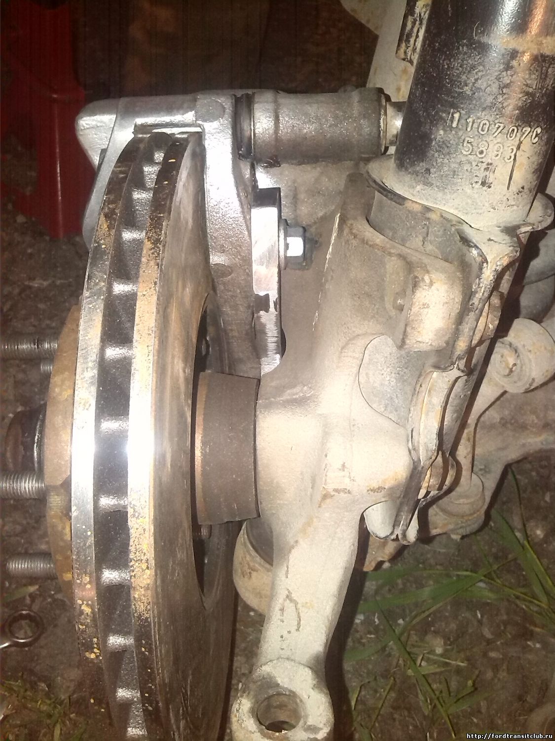

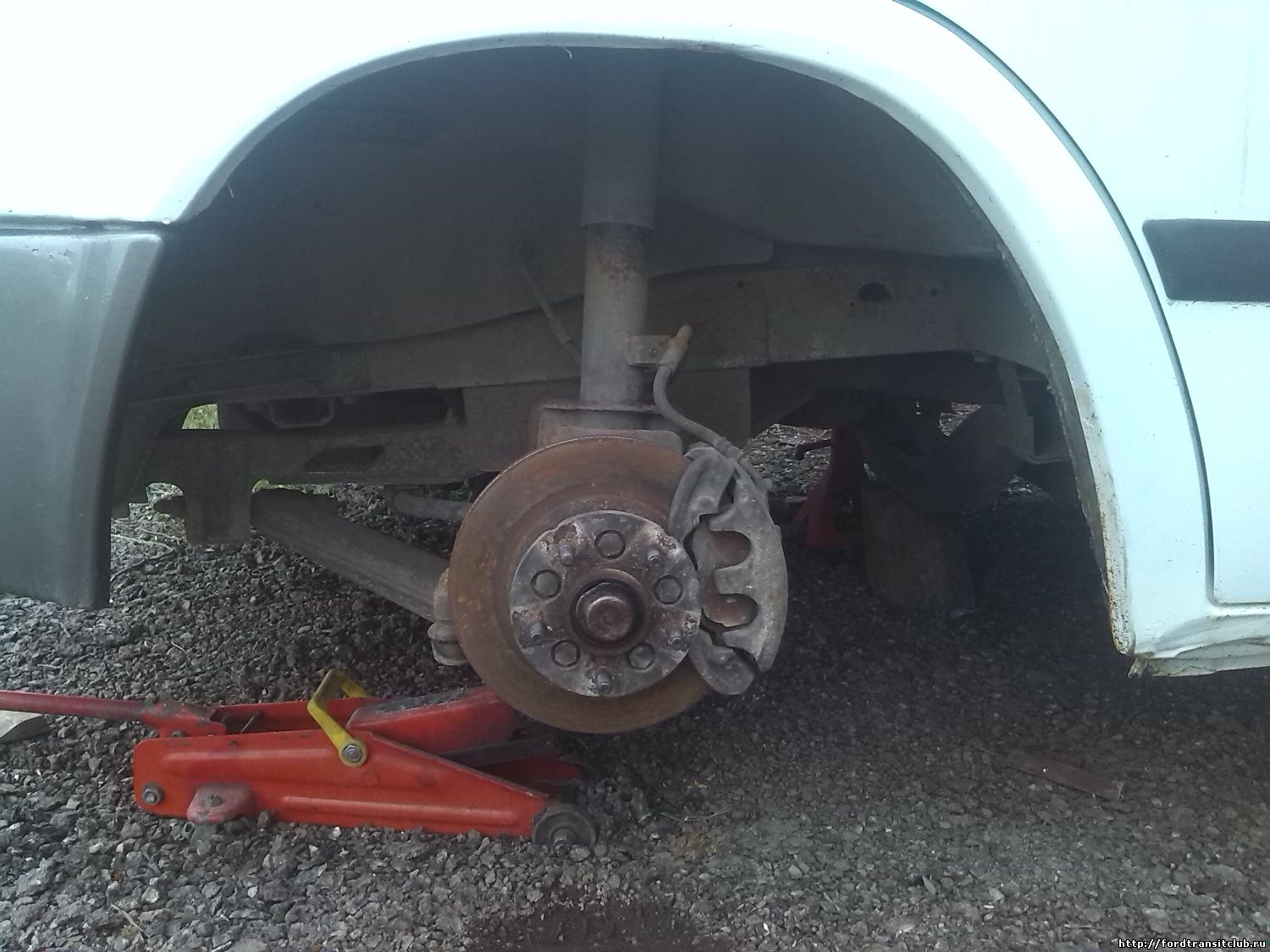

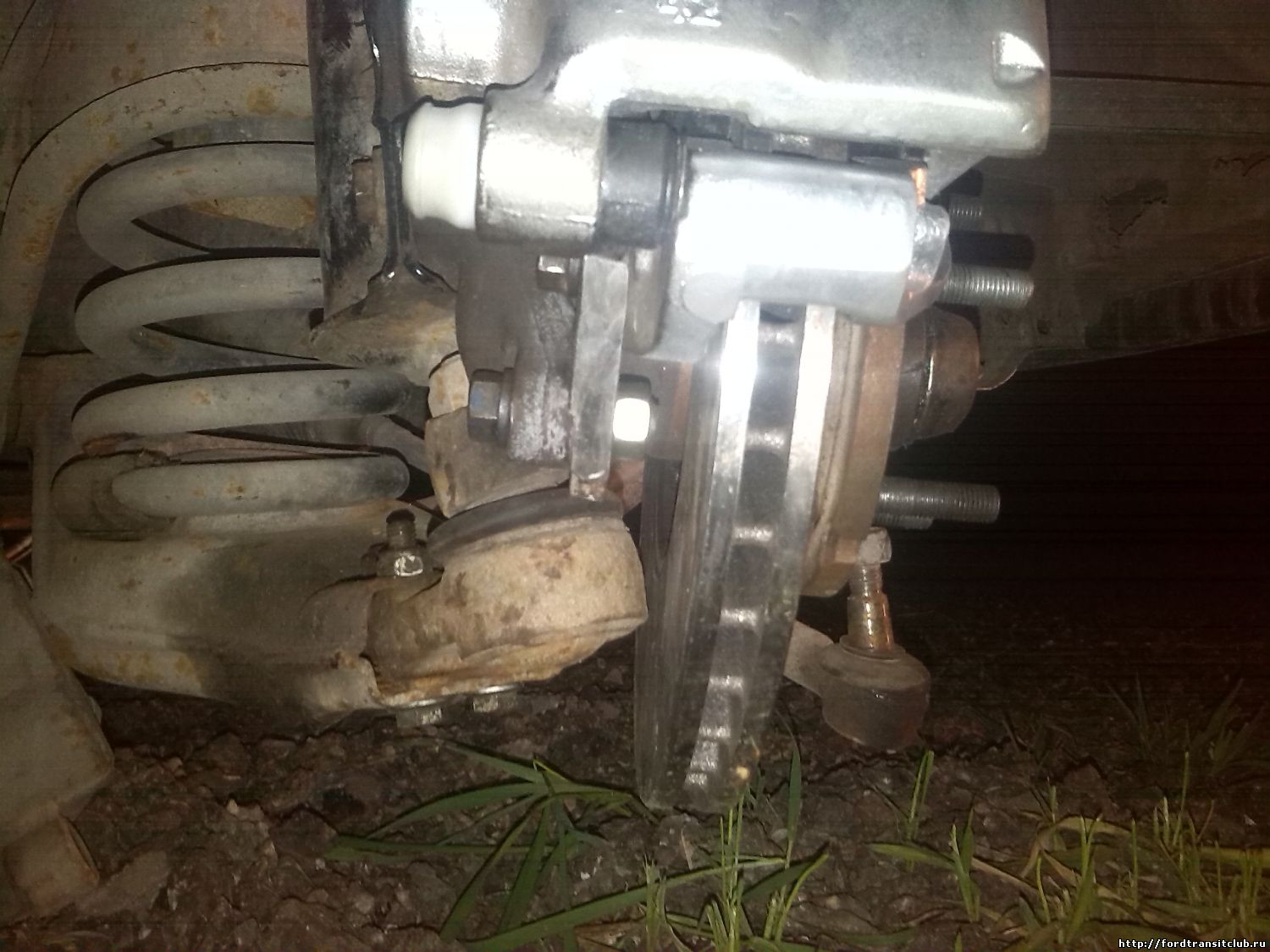

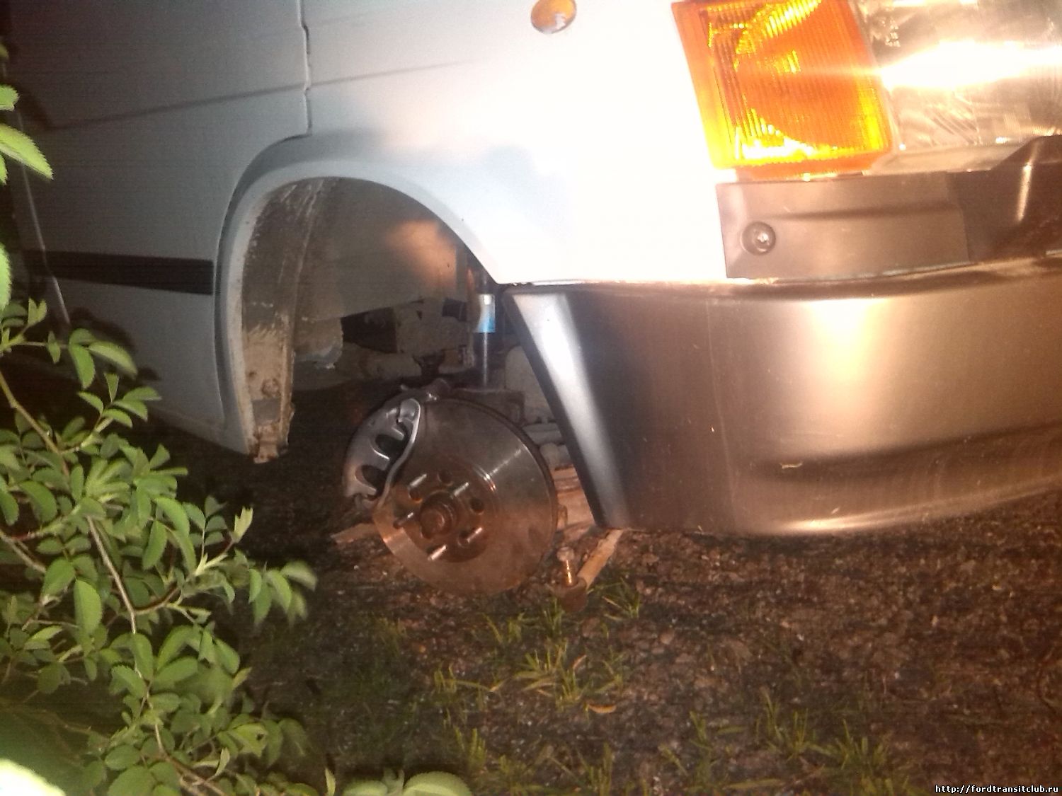

Поскольку получил последние болты(спецом с шляпкой на 15, от 94-00г) и дорезал на них резьбу, ночью поперся в гараж всё скручивать. Теперь сижу довольный biggrin
для сравнения родное
Прикрепления: 6250380.jpg (155.6 Kb) · 3893383.jpg (141.8 Kb) · 5127666.jpg (159.2 Kb) · 3749816.jpg (230.2 Kb)

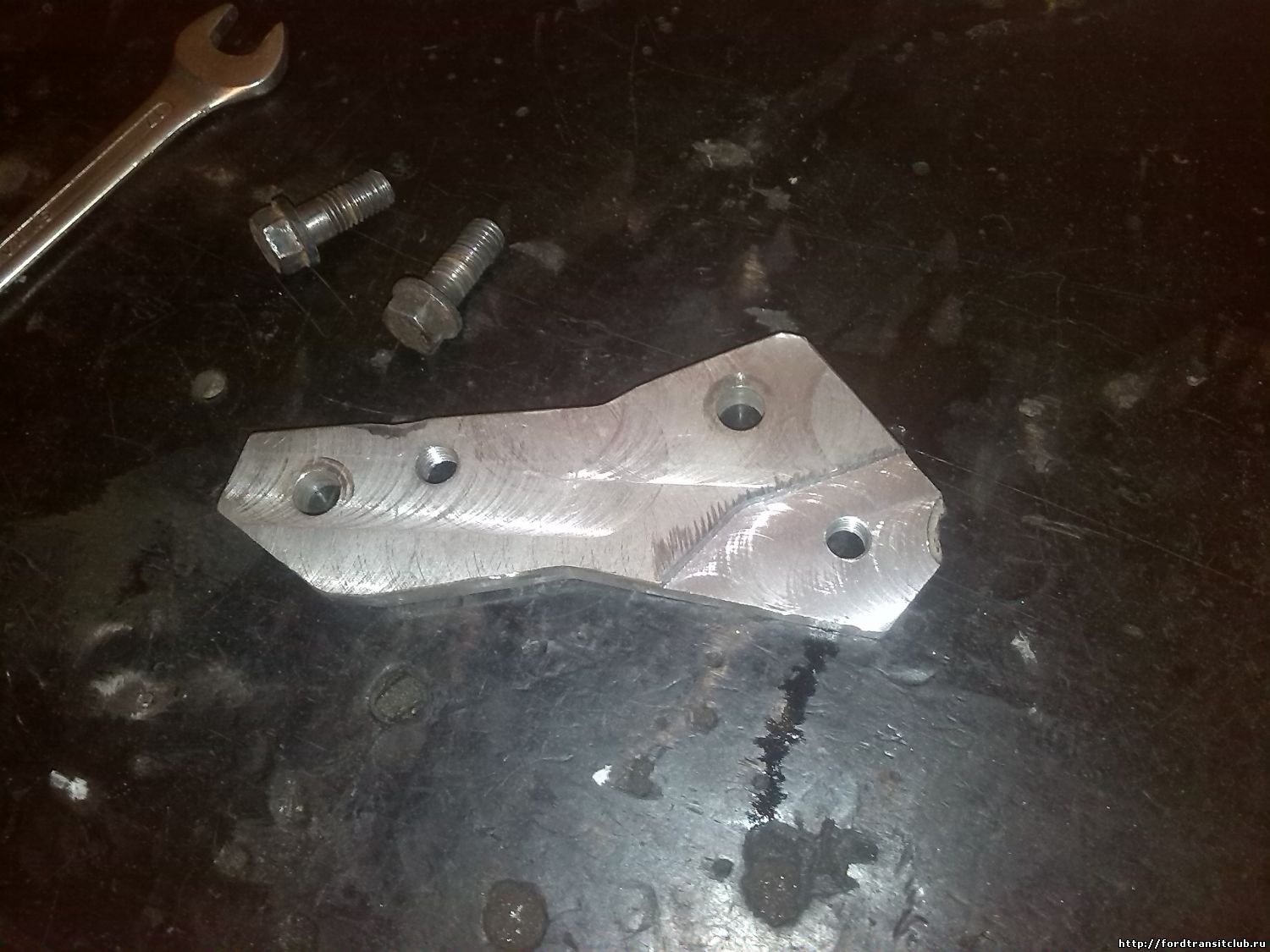

v_aДата: Пятница, 17.04.2015, 22:03 | Сообщение # 193
Адаптер
Прикрепления: 8053088.jpg (142.0 Kb) · 0036953.jpg (207.6 Kb)

славикДата: Воскресенье, 19.04.2015, 07:23 | Сообщение # 197
Володь-как результат?
v_aДата: Воскресенье, 19.04.2015, 09:36 | Сообщение # 198
Могу только по геометрии сказать, что стоит все по середине и без перекосов. Сейчас занят второй стороной, пока выфрезеровал переходник только.

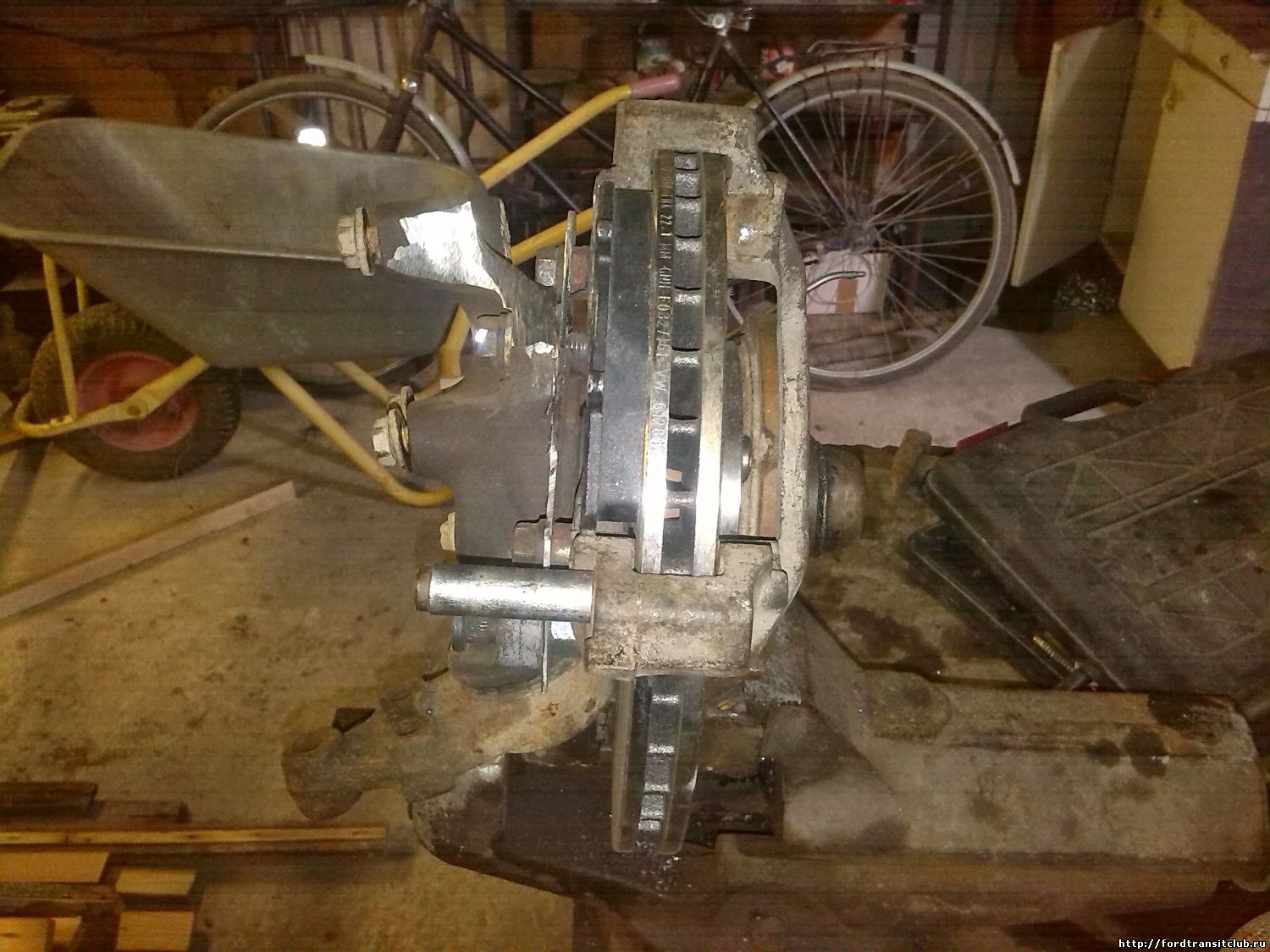

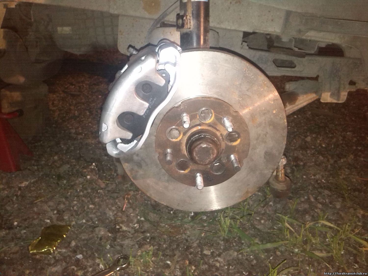

v_aДата: Среда, 06.05.2015, 23:55 | Сообщение # 200
Сделал страховку, теперь потихоньку притираю колодки, результат есть и он радует, бус встает как вкопаный + перебранные суппорта работают идеально. Впервые, за долгие годы, я не слышу грохот при езде по гравийке smile
