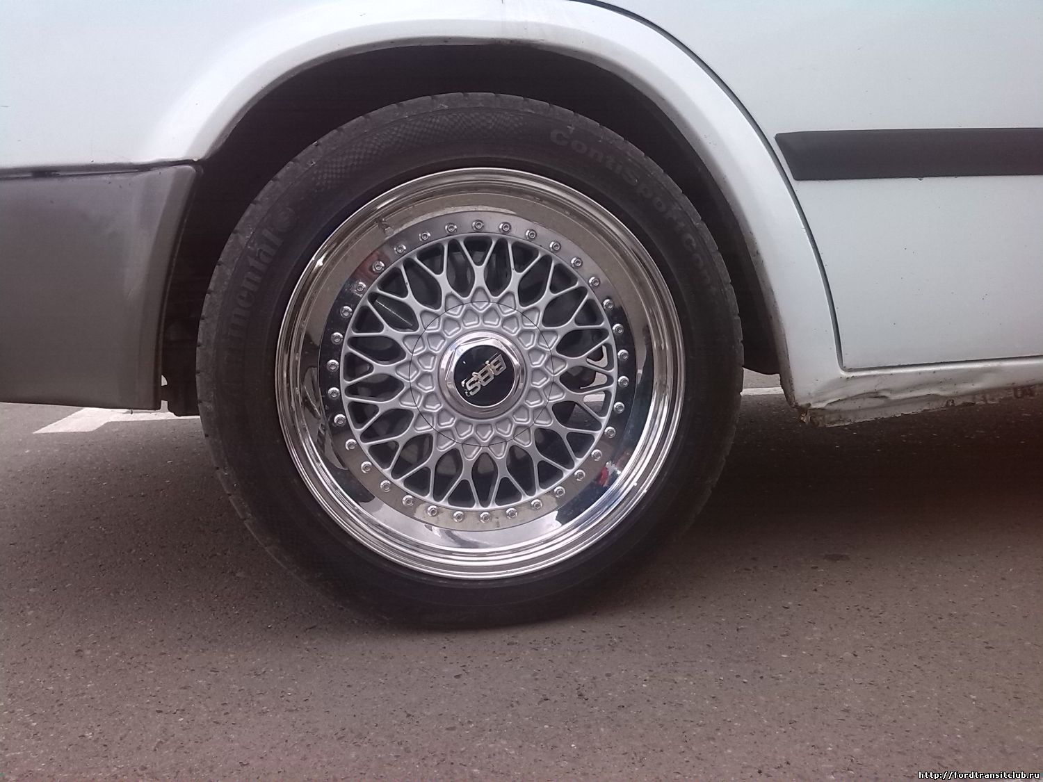

| Цитата K2 (  ) Знаешь как меня радуют тормозилки от R15, большой вакуумник и главный от свежего?)) Вот полагаю у тебя еще наряднее Иначе и быть не может)), у меня все тоже самое, только ротор еще на 12мм больше в радиусе. Цитата K2 (  ) А с нормально работающей турбинкой это уже просто необходимость! Причем даже в городском трафике. Осталось еще точнуть проставки 3мм на передние колёса, с бегемотовской ступицей диск цепляет стойку в повороте, а с имеющейся 8мм, сильно чувствуется колея(еще бы, 245/45/17 и ЕТ +14 ) Цитата gora-1971 (  ) Молодец Вовка. Надеюсь скоро увидемся Пасибо, давай заезжай)))
