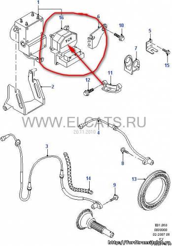

mykolaДата: Суббота, 20.11.2010, 08:32 | Сообщение # 22
после легкого столкновения перестали работать ABS и противобукс, соответствующие лампочки загорелись.
после осмотра стало ясно, что сместившаяся фара (левая) сорвала кожух разъема ABS и он, в свою очередь, продавил переднюю крышку (пластиковую) реле модулятора ABS (показана стрелкой).
вопрос: что там такое может быть, шоб все накрылось? может там просто вакуум быть должен?
что делать, учитывая, что в Экзисте реле стоит больше штуки евро?
