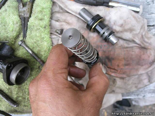

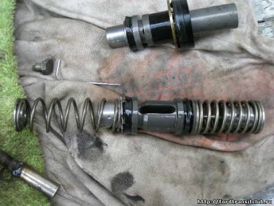

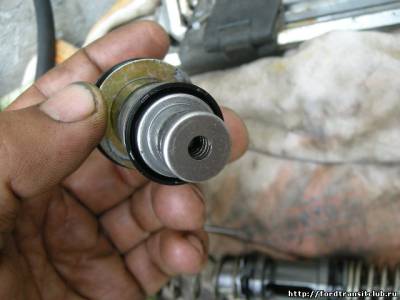

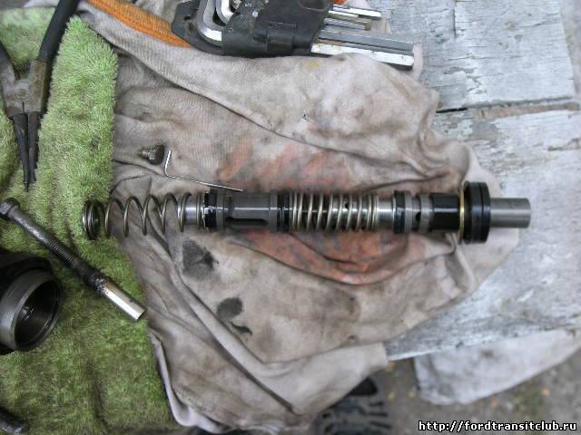

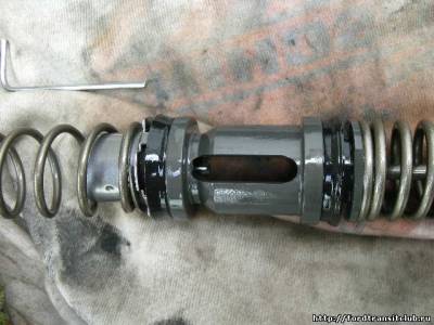

pire111Дата: Среда, 17.10.2012, 23:18 | Сообщение # 152
я однажды разбирал главный в котором есть перепускные клапана shock собрал обратно и сказал пускай работает, зачем клапан незнаю один открывается когда отпущена педаль и два контура открыты между собой.
Прикрепления: 6121726.jpg (83.7 Kb) · 2903567.jpg (80.1 Kb) · 8011085.jpg (84.1 Kb) · 6726668.jpg (85.0 Kb) · 0353949.jpg (87.1 Kb)
