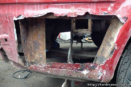

БотаникДата: Четверг, 02.08.2012, 22:33 | Сообщение # 235

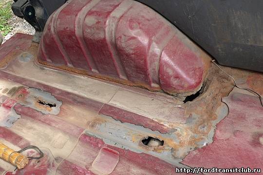

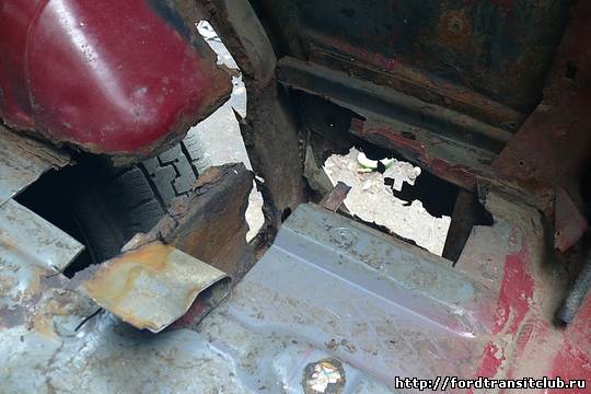

Начинаю излагать опус под названием "замена пола". Вот такие вскрылись "кузовные кариесы".
Прикрепления: 9289050.jpg (125.9 Kb) · 7625140.jpg (118.5 Kb) · 0466195.jpg (133.2 Kb)

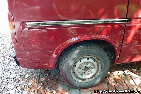

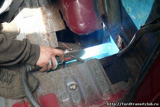

БотаникДата: Четверг, 02.08.2012, 22:38 | Сообщение # 236
Повез "ибусика" лечиться. Доктор полечил и какую-то часть организма вылечил.
Прикрепления: 9943610.jpg (114.7 Kb) · 7398843.jpg (129.7 Kb)

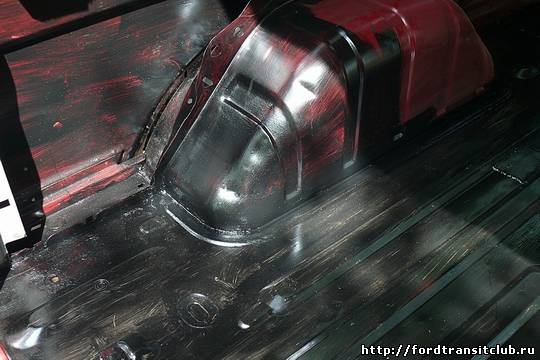

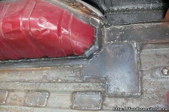

БотаникДата: Четверг, 02.08.2012, 22:49 | Сообщение # 238

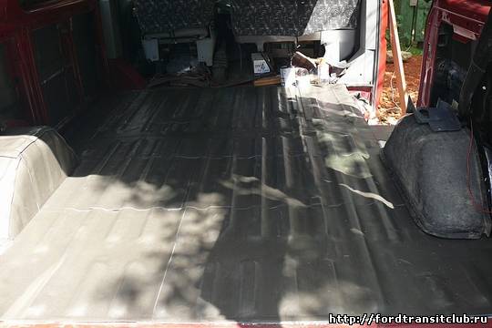

Одну ошибку исправил, зато страничка приняла "папирусный" формат.После сварных работ пришла пора красить пол в салоне "хаммерайтом", а затем клеить вибру.
Прикрепления: 8990302.jpg (119.1 Kb) · 3213201.jpg (127.3 Kb) · 3963191.jpg (134.5 Kb)

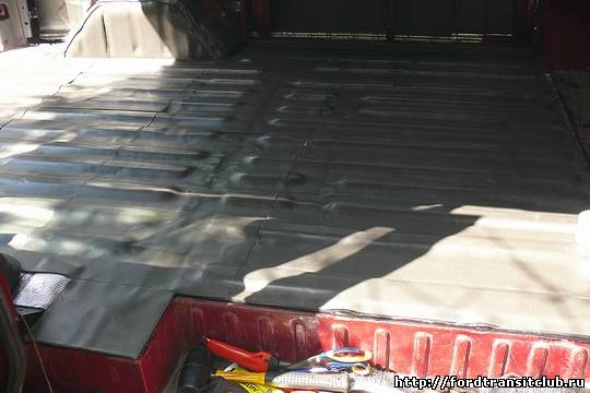

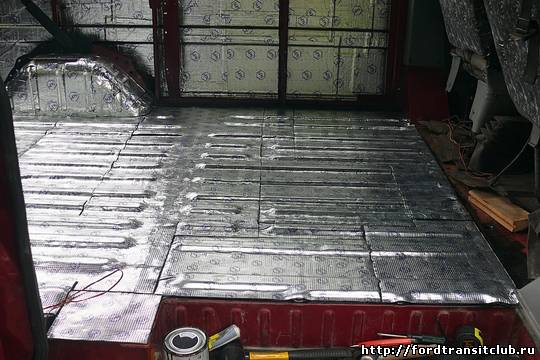

БотаникДата: Четверг, 02.08.2012, 22:55 | Сообщение # 240

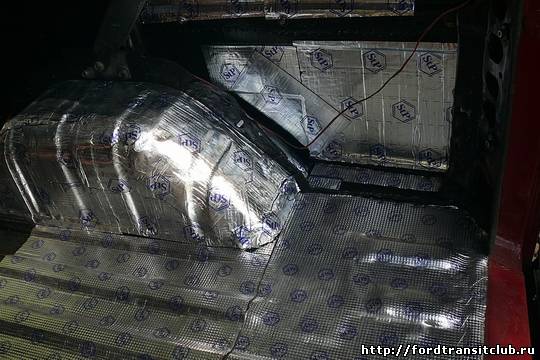

Пришло время клеить шумку. Зафтря отсниму "фанерный" этап, линолеум еще не укладывал.
Добавлено (02.08.2012, 22:55)
Ну и распасовал я картинки. И смешно и стыдно, но я еще научусь. biggrin
Прикрепления: 2283699.jpg (97.0 Kb) · 4525974.jpg (99.7 Kb)
pire111Дата: Четверг, 02.08.2012, 23:22 | Сообщение # 241
Quote (Ботаник)
многовато для 98 года, видемо в зиму много соли льют на трассу.
БотаникДата: Пятница, 03.08.2012, 19:47 | Сообщение # 242
Quote (pire111)
Ничего не могу сказать, кроме того, что авто оказалось "битым" именно в правый задний угол. В том числе были заменены оба салонных стекла с правой стороны, а я еще недоумевал, выскребая осколки стекла из ниши боковой двери. Продавец авто, конечно же, ничего об этом не рассказал, а я не умел это "видеть". Дело прошлое и продолжу с перерывами доводить "мафыну" под себя.

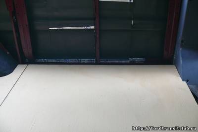

БотаникДата: Пятница, 03.08.2012, 20:17 | Сообщение # 244
Quote (finist07)
заливай фото не подряд,а столбиком,

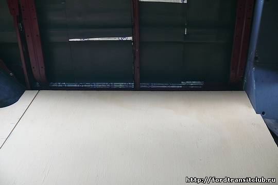

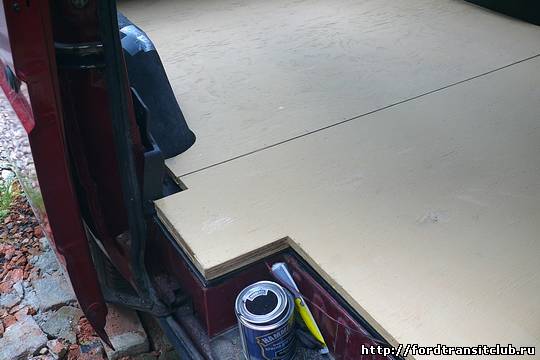

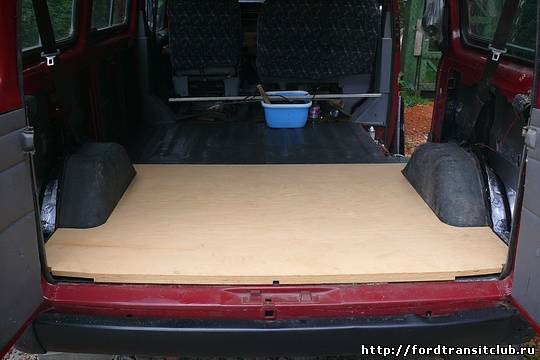

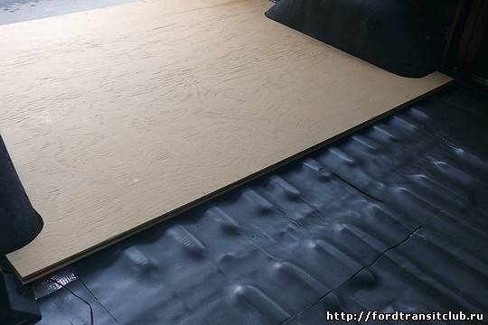

Спасибо, сейчас же попробую! На картинках про укладку фанерных элементов нового пола.
Посмотрим, что получилось на этот раз...
Прикрепления: 6978271.jpg (87.0 Kb) · 7202025.jpg (94.6 Kb) · 5153913.jpg (96.0 Kb) · 5500265.jpg (67.6 Kb)
