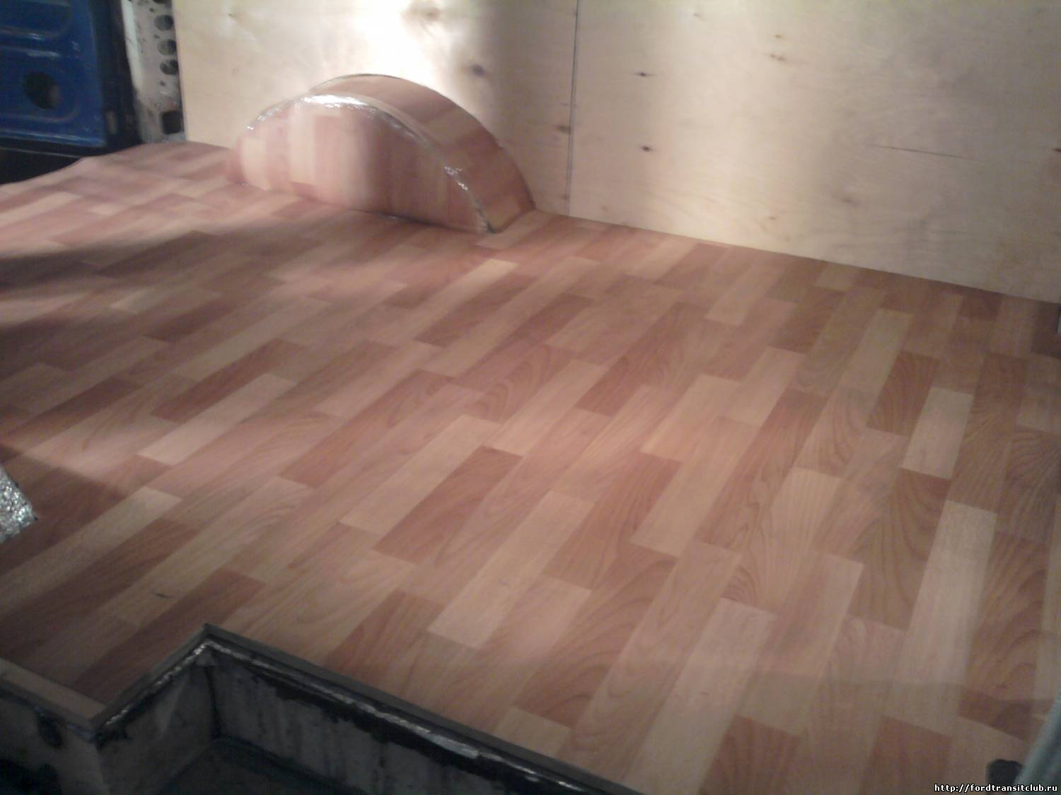

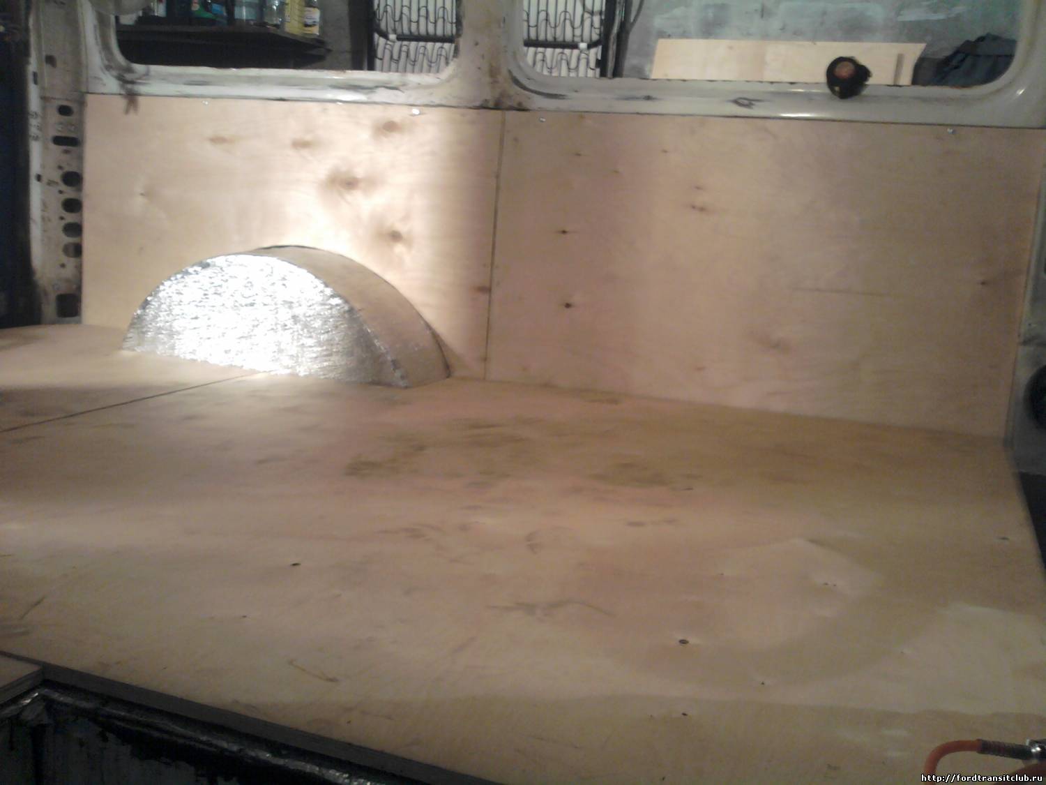

Забабахал 15мм. У кого как закреплена эта фанера? Чем к полу прикручена?

K2Дата: Суббота, 26.02.2011, 22:49 | Сообщение # 190
Quote (RAROVIK)

пока фанерка годами побитая..... уже лет пять на себе грузы наблюдает, с голландии как пришла с фордом у друга, так потом ко мне и прописалась.... буду менять, но позже, тоже на 15шку, а стягивать думаю мебельными болтами, вот только пока не решил чё поверх фанеры пойдет. Но пол буду делать в самом конце, пока надо бока переделать, да потолок замутить smile

SLAKIДата: Суббота, 26.02.2011, 23:09 | Сообщение # 194
Я фанеру прям через днище болтами крепил.М8. С круглой шляпкой.

Quote (SLAKI)
Слав, много болтов ставил?
SLAKIДата: Суббота, 26.02.2011, 23:18 | Сообщение # 197
Много не много,но ставил. biggrin smile
Не считал я.Но см через 30-40 ставил. yes

MGVДата: Воскресенье, 27.02.2011, 00:30 | Сообщение # 199
RAROVIK, А я такую фанеру на пол не фачу, если и буду переспелать пол - родную толстую ДВП, то только перфорированой фанерой, чтобы пол (металл - "дышал". Иначе фанера, линолиум, или ковер -а конденсат .все равно будет.
КенДата: Воскресенье, 27.02.2011, 04:03 | Сообщение # 200
Дык сам пол перфорированный, там довольно крупные ребра жесткости, думаю можно не заморачиваться.
