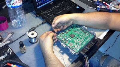

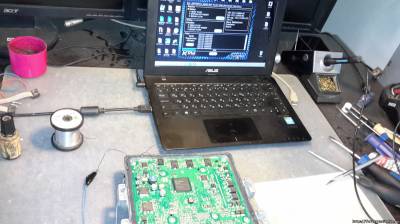

Вчера перепрошил Транзит.
Блок у нас с разъема ОВД не подлежит перепрограммированию, производитель зашил эту функцию чисто на процессор, поэтому ЭБУ пришлось снять с машины и вскрыть, дабы получить доступ к процессору. Далее по имеющимся прогам находим необходимые ножки, они отмечены на фото в компе у спеца и подпаиваем к ним тонюсенькие проводочки, далее подключаются провода, имитирующие рабочее состояние блока и сливается заводская прошивка. Затем она онлайн отправляется за бугор, в тюнинг ателье, с коим работает наш спец (со слов Германия) и уже через полтора часа получает измененную программку. Со слов : заводская прога имела блок, ограничивающий мощность, его разблокировали, что дало раздушку до 140 л.с. а затем уже разблокированную программу доработали, внеся массу изменений и колибровок, а затем залили в ЭБУ. Доработанная прога увеличила мощность до 180 л.с.
Поехал, езда по Краснодару в вечерний пик не радует, поэтому в толкотне особо ничего не проявилось, вышел на простор и начал тестить, стараюсь никогда не крутить двиг. более трех тысяч, что сразу отметил, эти три тыс. набирает мгновенно, в спинку влипаешь на каждой следующей передаче и даже на шестой чувствуется неплохой подхват, раньше его практически не было. Мотор работает мягко и эластично, фоновые шумы уменьшились на порядок. О расходе говорить рано, пробег всего 200 км, но порадовало, что по крайне мере не увеличился, как было раньше в Краснодар пол бака, так и осталось. Спец отметил, что прога самообучающаяся, поэтому на выходе от него потенциал прошивки будет работать не более 70% и по достижению пробега в 500-700 км. заработает в полный рост.
А теперь внимание !!! Не дурак ли я ??? Сомнения сжирали меня, но на душе немного полегчало, когда узнал, что перешиваемый передо мной Мерседес принадлежит зам. командира полка ДПС Краснодара, ну думаю менты прошаренные и наверняка в балаган бы не обратился.
Если чего еще вспомню, допишу.
