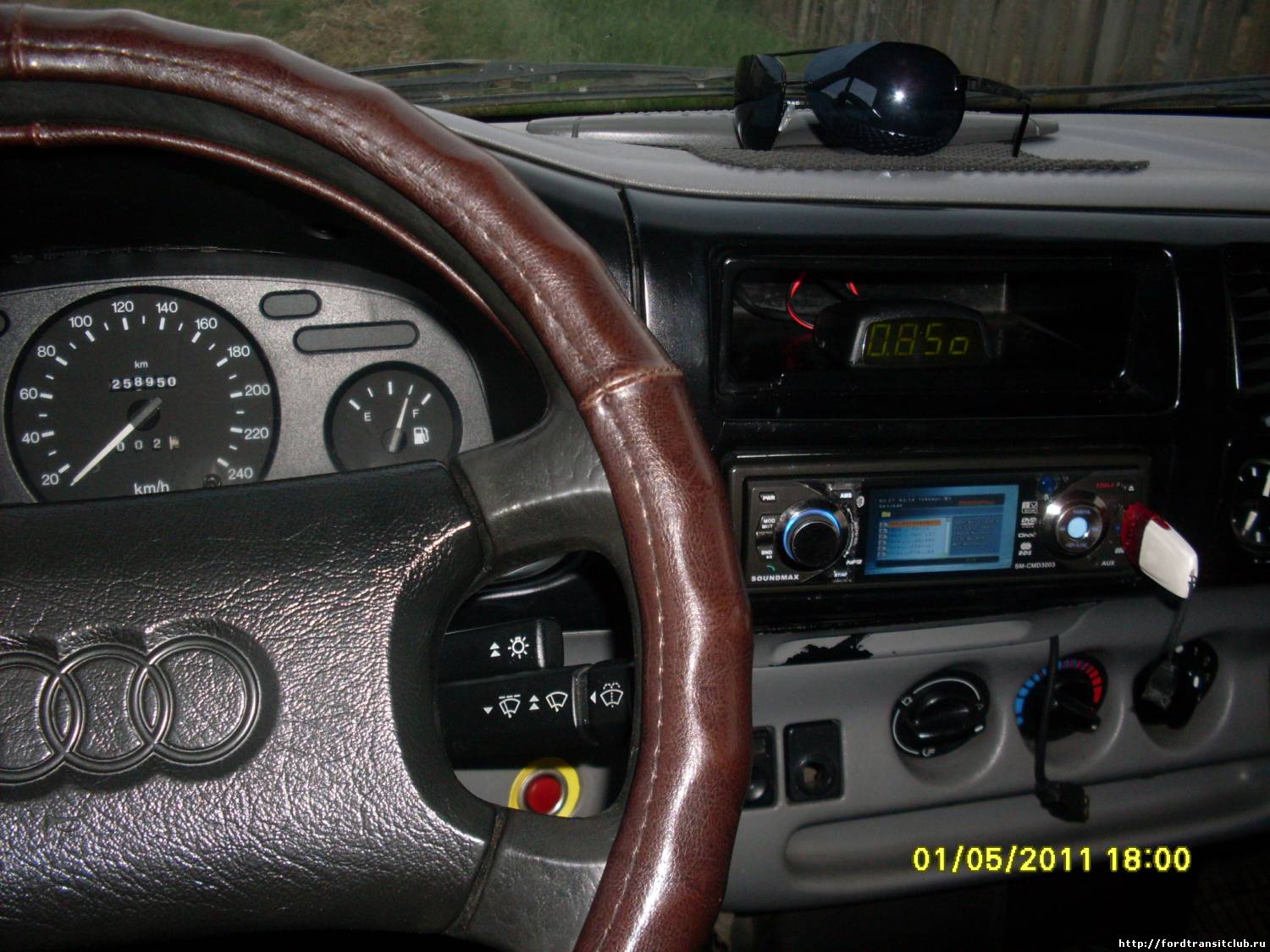

севодня наконец то установил бк-08, соотношение шкивов установил 1.23 ,шкив коленвала д150мм-гены д65мм подскажите кто в этом силен правильно ли вычислил? тах показывает от 850 до 930 на холодную а когда мотор прогрется 930 -960

vik, в какой то теме ты это уже спрашивал, сейчас не вспомню, вобщем лови- ЖМИ СЮДА biggrin соотношение шкивов
vikДата: Воскресенье, 01.05.2011, 23:24 | Сообщение # 82
Сообщений: 111
K2, спсибо за ссылку ,да спрашивал уже, просто непонятно что нужно вводить первым размер коленвала или гены?
