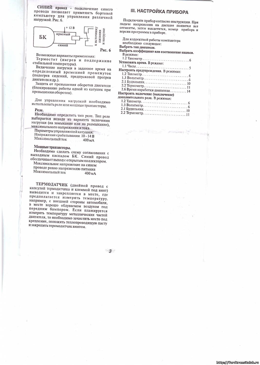

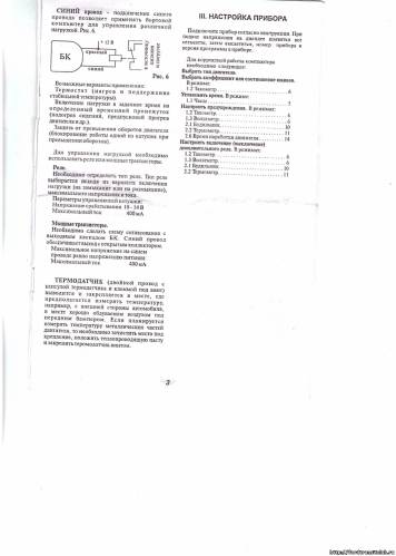

| Купил сегодня тоже БК-8 ставить буду завтра, только не понятно куда лепить синий провод?

| pire111, да чуть показывает неправильно. я себе задачу УПРОСТИЛ В РАЗЫ. После того как поставил,в ПУСТОЙ бак залиливал по 10л и смотрел сколько стрелка показывает. по итогу вышло что када стрелка типа "черта мол пусто" то там еще 20л,а заканчмвается соляр када стрелка на букве "Е"на самый нижний угол легла.(до него доезжал и автос не глох).а 400км пробега в среднем то стрелка стоит ровно по центру(та кдля ориентира). и все сначала тож немного напрегало,а потом привык и ниче.Но на полном баке стрелка до конца не доходит. Добавлено (02.12.2011, 23:26) --------------------------------------------- Турбодизель, там по иде схема есть,но если мну память не изменяет то на ГЕНу на клему D

| Quote (Турбодизель) только не понятно куда лепить синий провод? Quote (murzik) там по иде схема есть,но если мну память не изменяет то на ГЕНу на клему D Помоему тож под показания тахи на клемму гены D.

| И куда?
