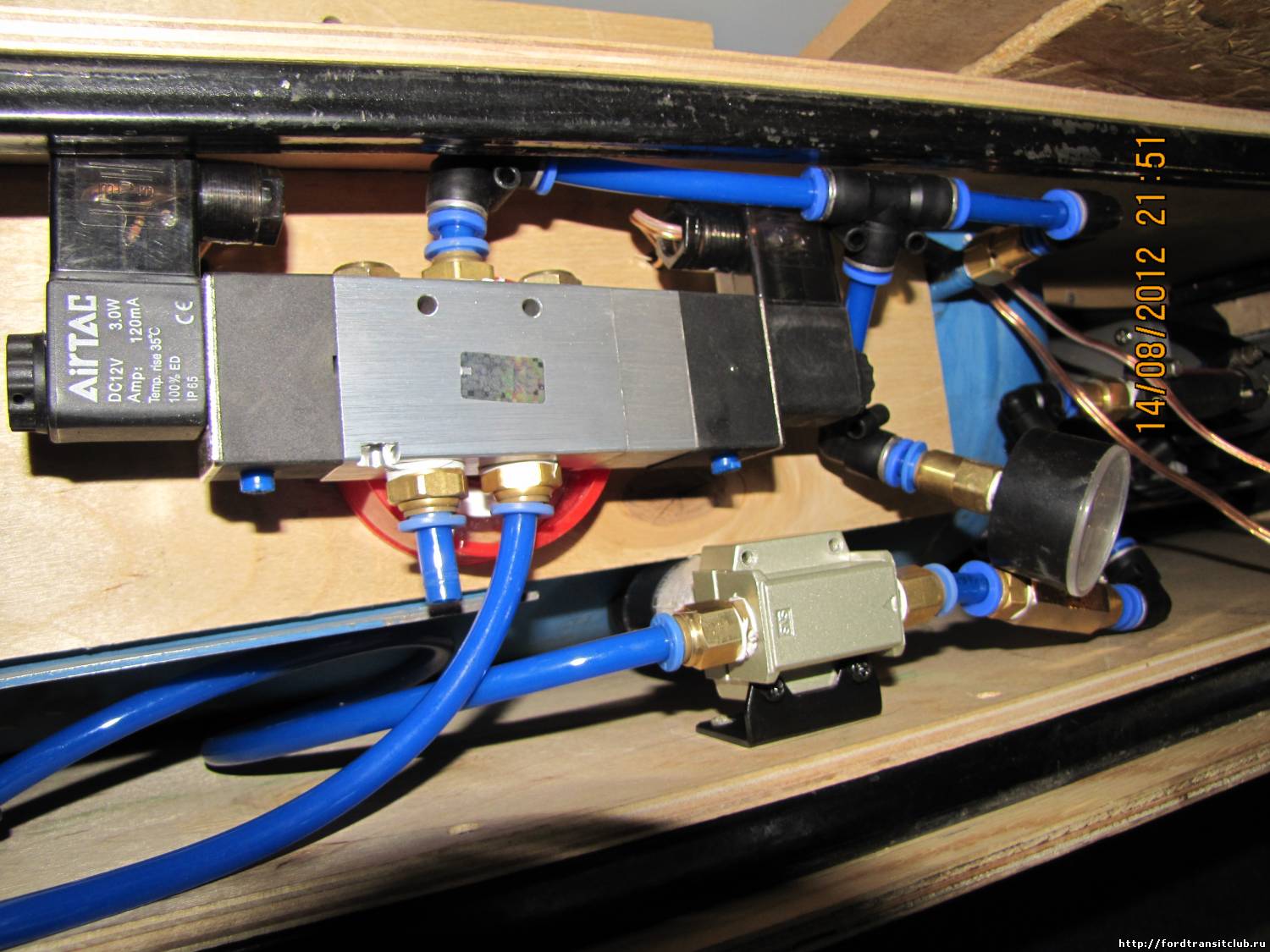

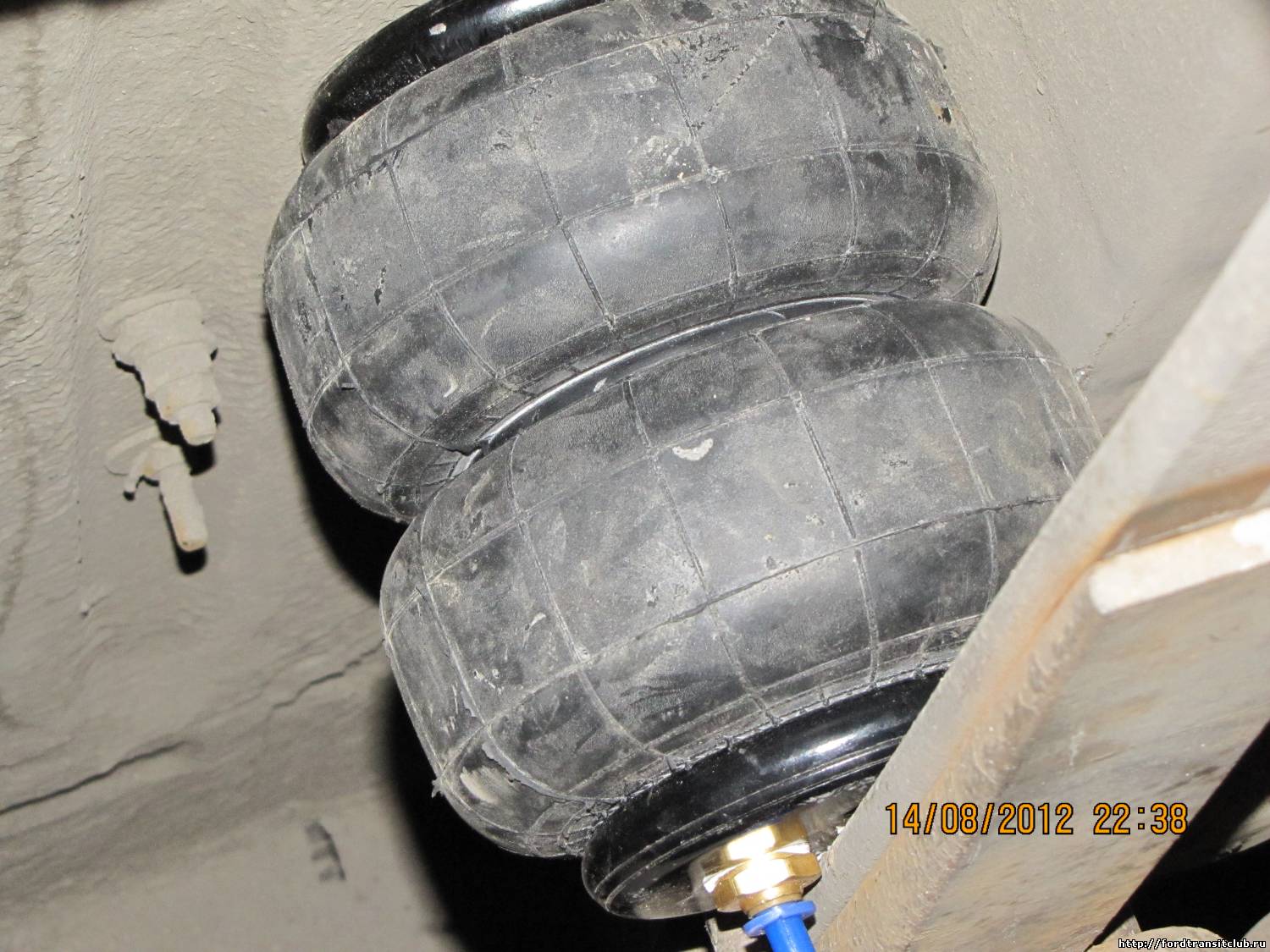

SLAKIДата: Среда, 15.08.2012, 22:50 | Сообщение # 144

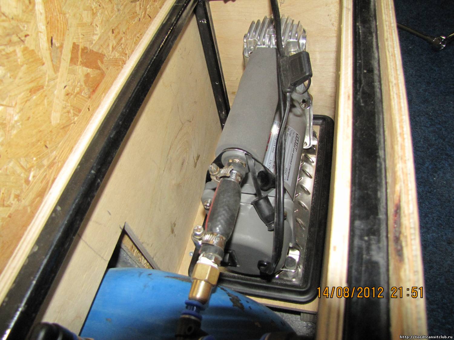

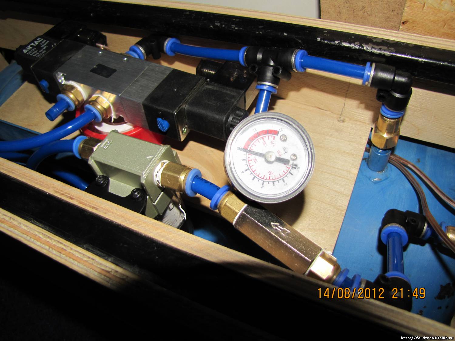

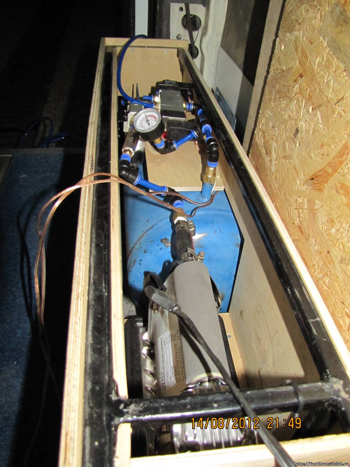

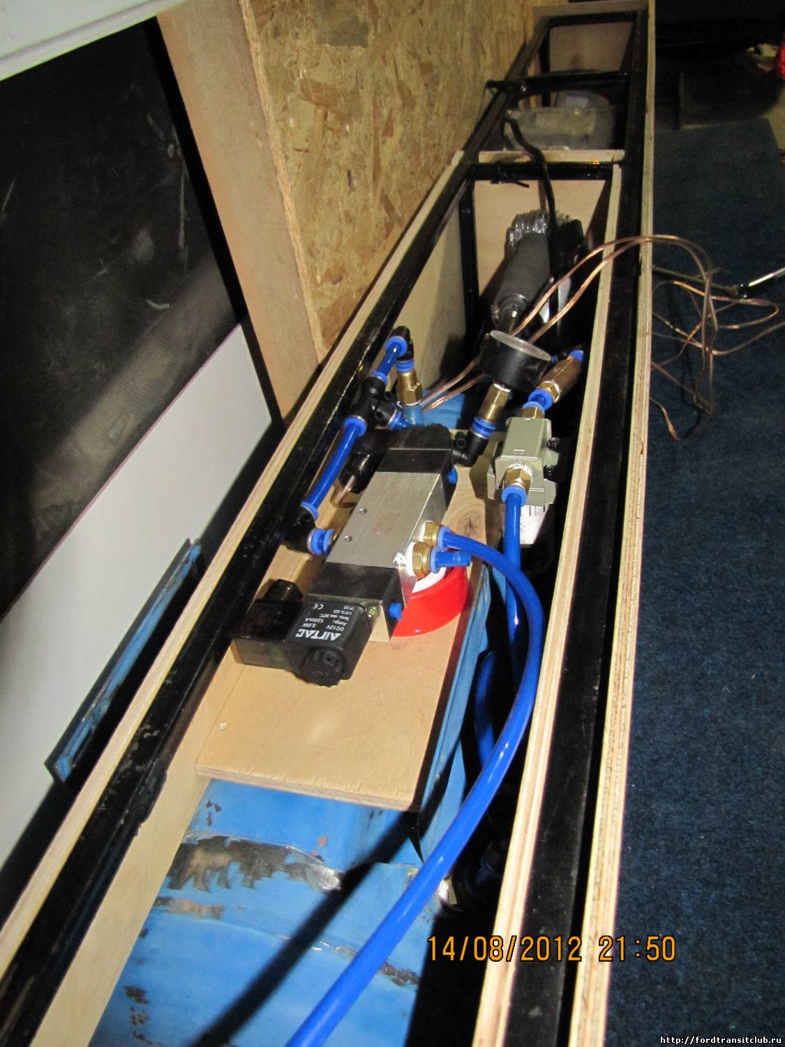

Вот предварительные наброски.
подухи не закреплены-говорю сразу! тока примерка!
Прикрепления: 4621489.jpg (161.2 Kb) · 6196104.jpg (188.6 Kb) · 2972795.jpg (185.2 Kb) · 8239092.jpg (215.1 Kb) · 3211838.jpg (179.2 Kb)

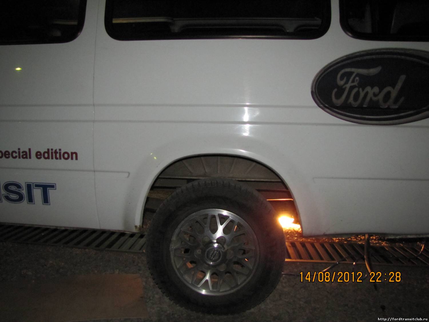

SLAKIДата: Среда, 15.08.2012, 22:58 | Сообщение # 145
Потом всё тбудет красится-облагораживаться и т.д.
Прикрепления: 1947636.jpg (179.2 Kb) · 8135151.jpg (174.2 Kb) · 1680869.jpg (185.2 Kb)

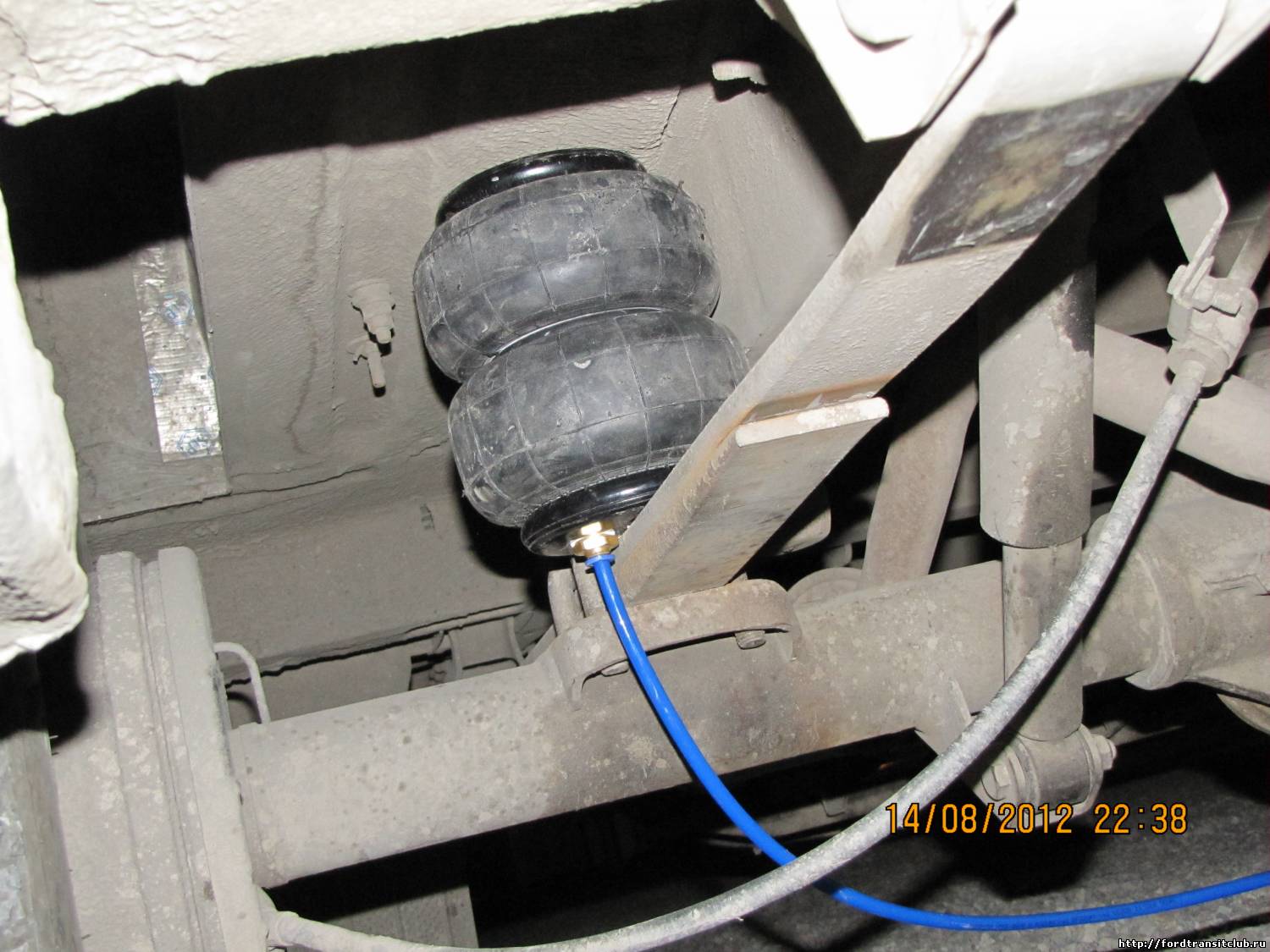

SLAKIДата: Среда, 15.08.2012, 23:02 | Сообщение # 146
и ишо:
Прикрепления: 2331319.jpg (103.1 Kb) · 6509465.jpg (177.4 Kb) · 4722673.jpg (171.5 Kb) · 1122745.jpg (207.4 Kb)
новичекДата: Среда, 15.08.2012, 23:32 | Сообщение # 147
Очень интересно! Каков бюджет этого девайса? Она действует только на зад или на перед тоже? Еще вопросик не в тему (у меня такой же бус) с чего колеса(диски)? up

А и фото переднего колеса если можно...

SLAKIДата: Среда, 15.08.2012, 23:58 | Сообщение # 149
новичек, собрал сечас только один контур. Т.к. всего одна пара подушек.буду заказывать еще 2-3 шт.
общую стоимость надо прикинуть. Но вышло дешевле и быстрей чем расчитывал! yes Исользовалось дорогое тока подушки(2 по110-120 $) и компрессор 270$ примерно. На клапана,фитинги,и т.д. ишо около 150 енотов.
Для перехода на литье делал проставки.Где то скидывал фоты.
