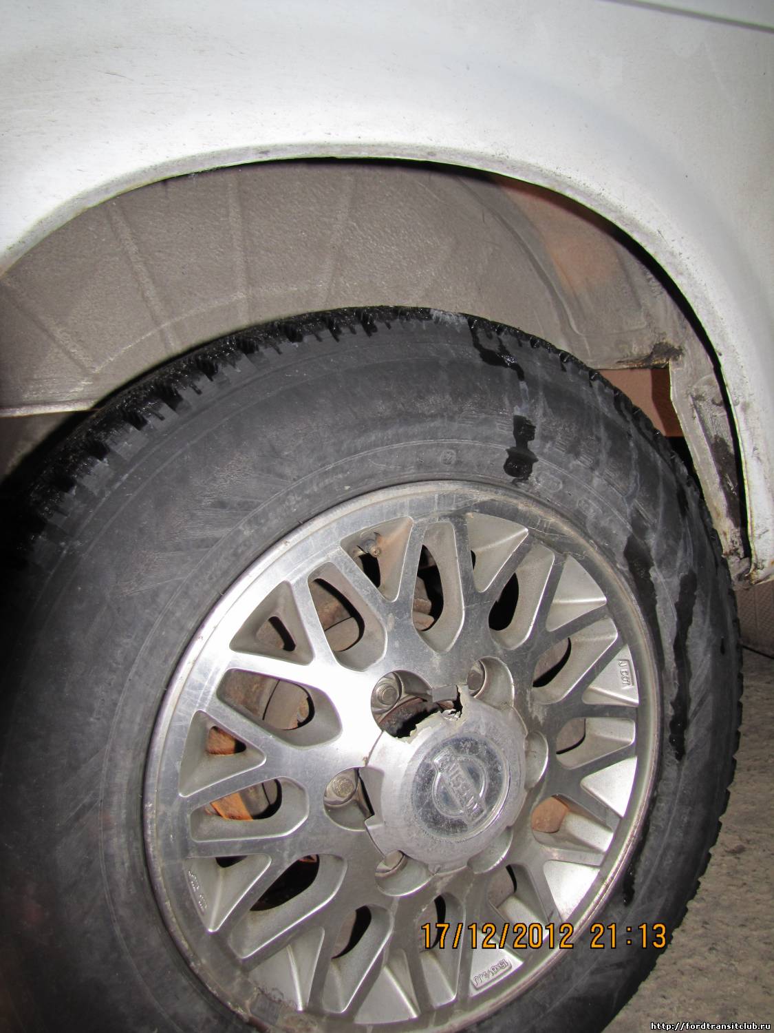

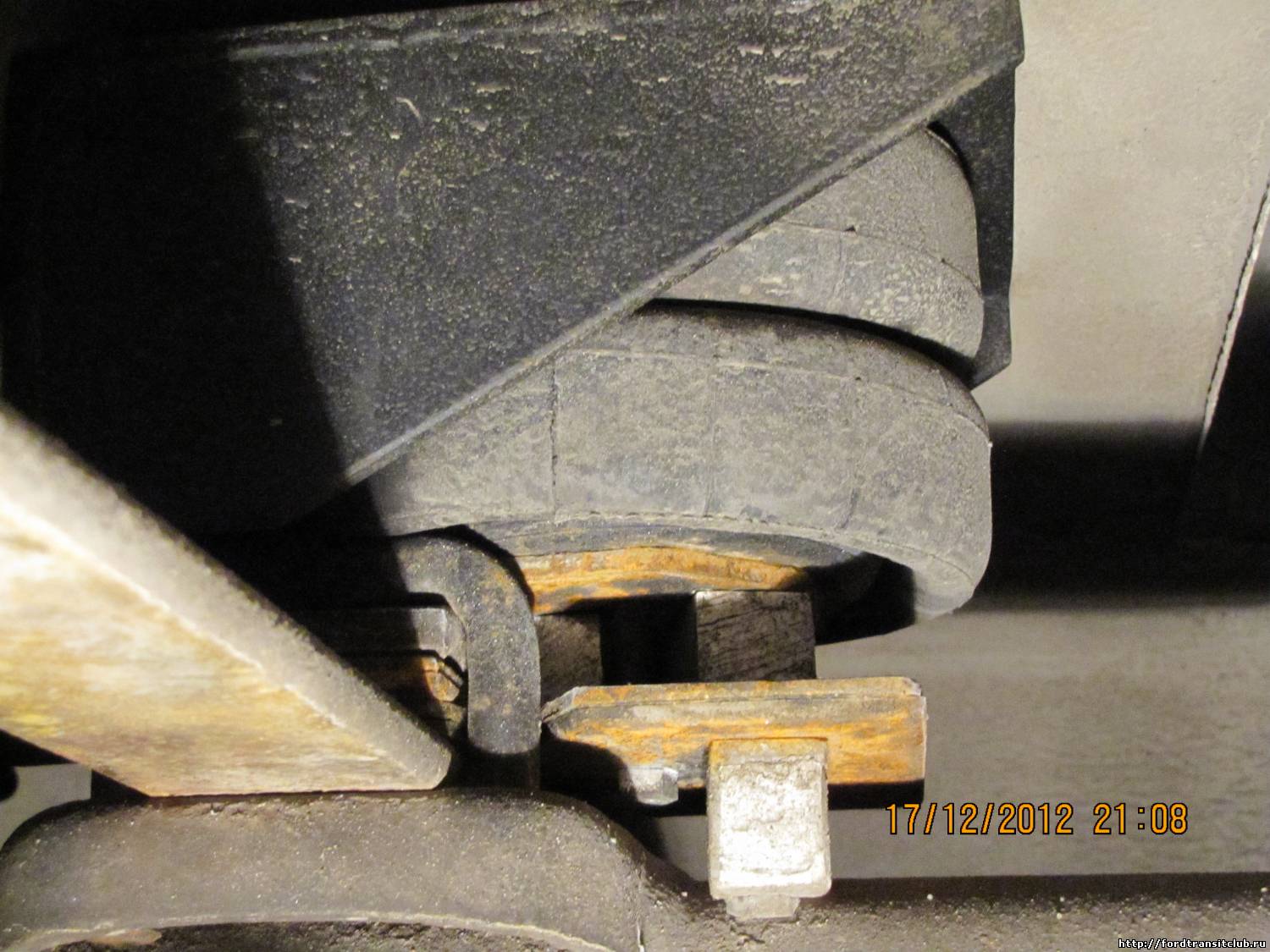

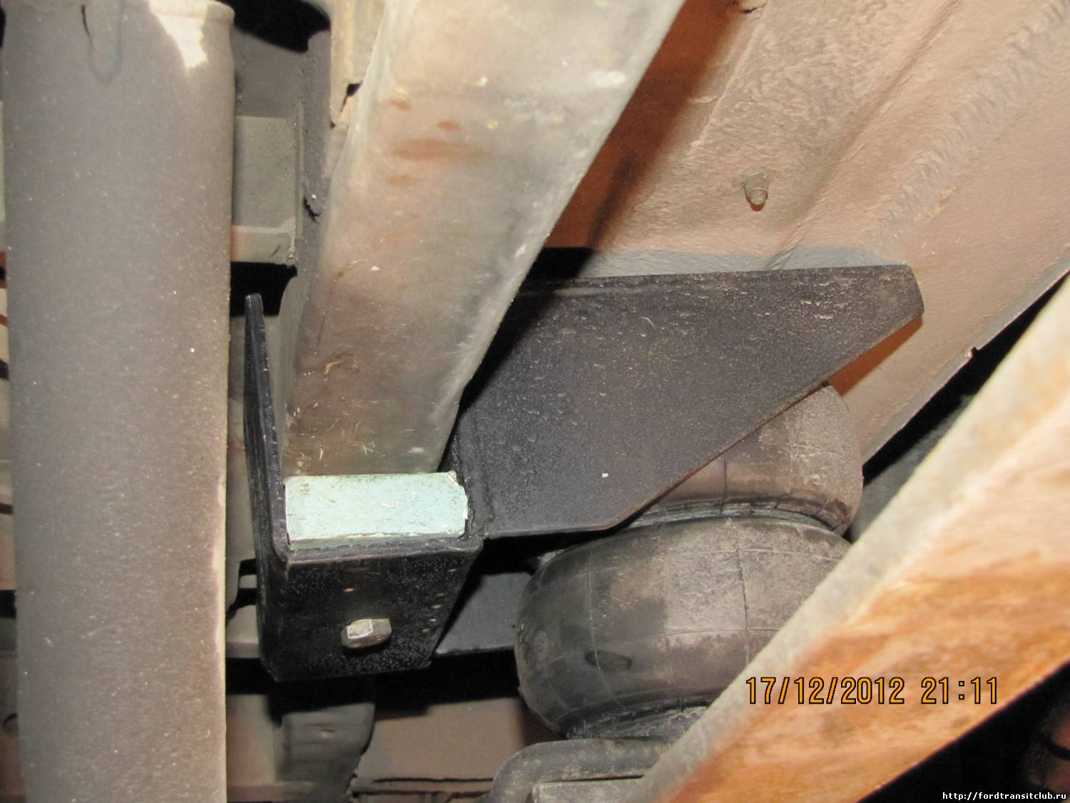

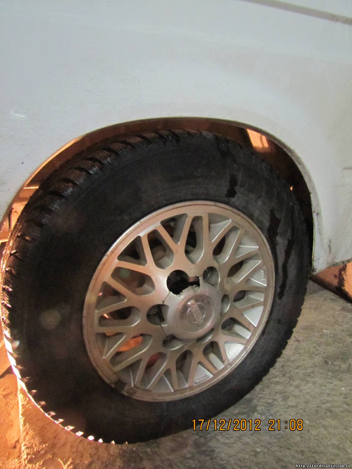

SLAKIДата: Вторник, 18.12.2012, 22:16 | Сообщение # 193
В общем,немнога фотаф . Более подробный отчет ближе к выходным смастрячу,аха?
Добавлено (18.12.2012, 22:16)
п.с. По ачучениям: ИМХО,если делать для своего удовольствия от езды( не говорю о тех,кому нужно таскать грузы)- если делать пневму, то делать ПЕРЕД-ЗАД. В моем случае впереди особо как-то не сильно то и изменилось,но зад стал мягче идти. Вот сзади б самому прокатицо... А с грузом ужо попробовал- как корабль,ля!
Буду мутить и передок типеря.
Прикрепления: 9416775.jpg (152.2 Kb) · 6191520.jpg (177.6 Kb) · 2333693.jpg (191.1 Kb) · 7055168.jpg (149.4 Kb)
SLAKI, на мой взгляд кранштейн у тебя получился не важно, первое слабоват но это как для моего груза, второе подушку раздует и она в него упрётся, что и будит её тереть.
Цитата (SLAKI)
. А с грузом ужо попробовал- как корабль,ля! Буду мутить и передок типеря.
я тебе не много завидую rolleyes
