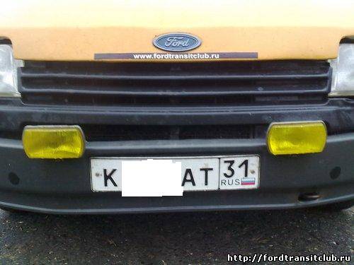

| televizor | Дата: Пятница, 04.12.2009, 20:25 | Сообщение # 9 |
| Quote (славик) Поплавилось соединение в фишке(возле лампы) Это ещё пол беды.Я когда своего купил буквально на вторую ночную поездку навернулся подрулевой переключатель.Долго перебирал подруливик но сделал.Поставил 2а реле и лампочки 55-60вт.Если очень не втерпежь то 100вт ставить через реле.Особенно на таких моделях как у меня.

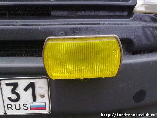

| televizor, Гоняю по известным причинам (трещины в корпусе фар)на маяк 60\55.Светят погано но от старого хозяина достались 100\90 снял в первый день покупки,штепсель в руках развалился на двое.На стекле написано 55\60 и не надо ничего выдумывать,брать нормальные фирменные лампы и наслаждаться.Кстати как зовут потивотуманки на картинке?Если можно фото по ближе,я сейчас выбираю,остался без них.

| televizor | Дата: Пятница, 04.12.2009, 20:51 | Сообщение # 12 |
| Quote (славик) у тебя свет не тухнет с выключением зажигания? Слав туманки сделал через зажигание а вот свет сделаю в ближайшее время.У меня гена навернулся и машина пока стоит.Добавлено (04.12.2009, 20:51) --------------------------------------------- pistrini, туманки "камазовские" 550руб за 2шт.Короче русского происхождения помоему освар.Завтра буду в гараже заниматся сделаю фотку ну и марку точней напишу.

| televizor | Дата: Суббота, 05.12.2009, 08:44 | Сообщение # 15 |
| Из-за необходимости ездить днём с вкл светом ближним или туманками пришол к выводу что самое простое и эфективное,использую уже на 2м авто, использовать туманки.Их управление подключено через реле и цепь замка зажигание.Не надо следить за вкл и выкл.Ещё один плюс данного способа меньшая потребляемая мощность от бортовой сети,естественно зависит от установленных ламп в туманки.Кстати чаще всего свет забываем выключать имеено днём.

| televizor | Дата: Воскресенье, 06.12.2009, 10:04 | Сообщение # 22 |
| Как и обещал.
