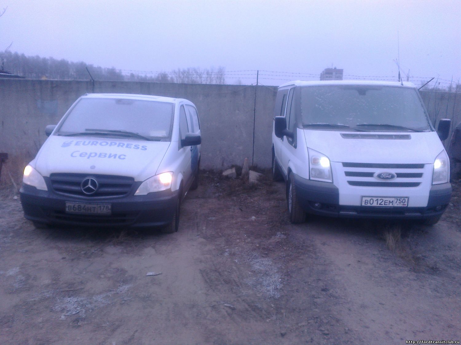

Место ближнего света дневное время установил на габаритах светодиодные лампы, вроде одинаково светят.
на мерине на ходовых огнях 21W лампы стоят.
Прикрепления: 2176631.jpg (125.3 Kb)
televizorДата: Понедельник, 01.12.2014, 22:03 | Сообщение # 157
По фото ага одинаково,по сути диоды экономичней как не крути yes
