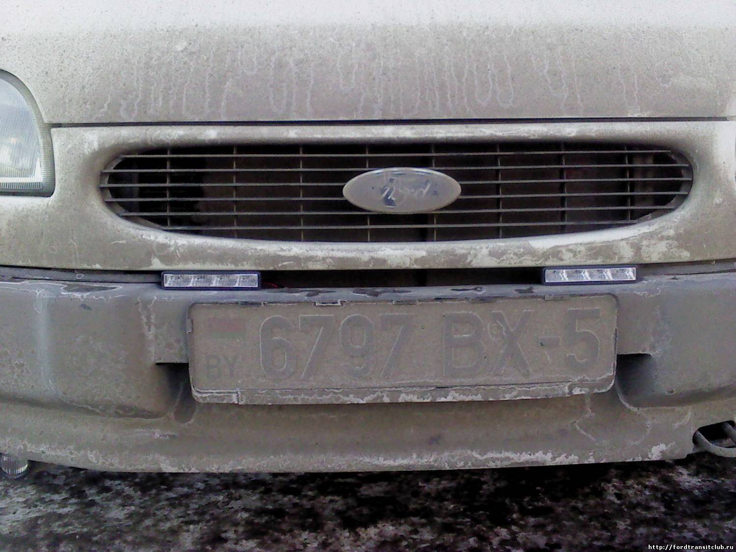

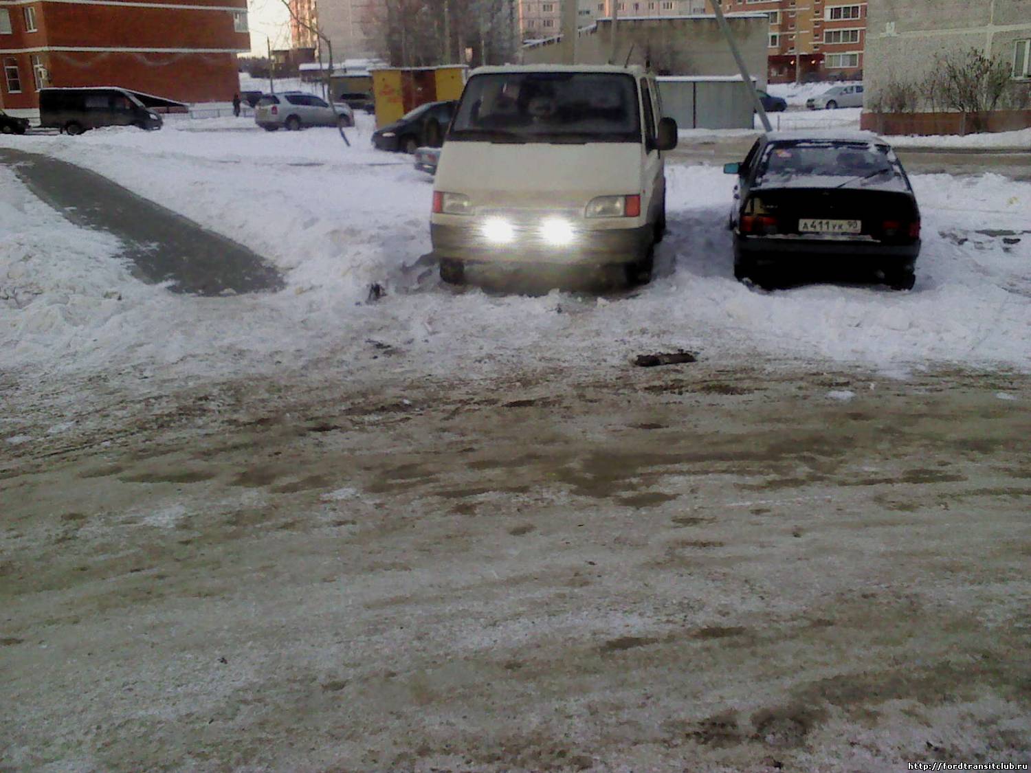

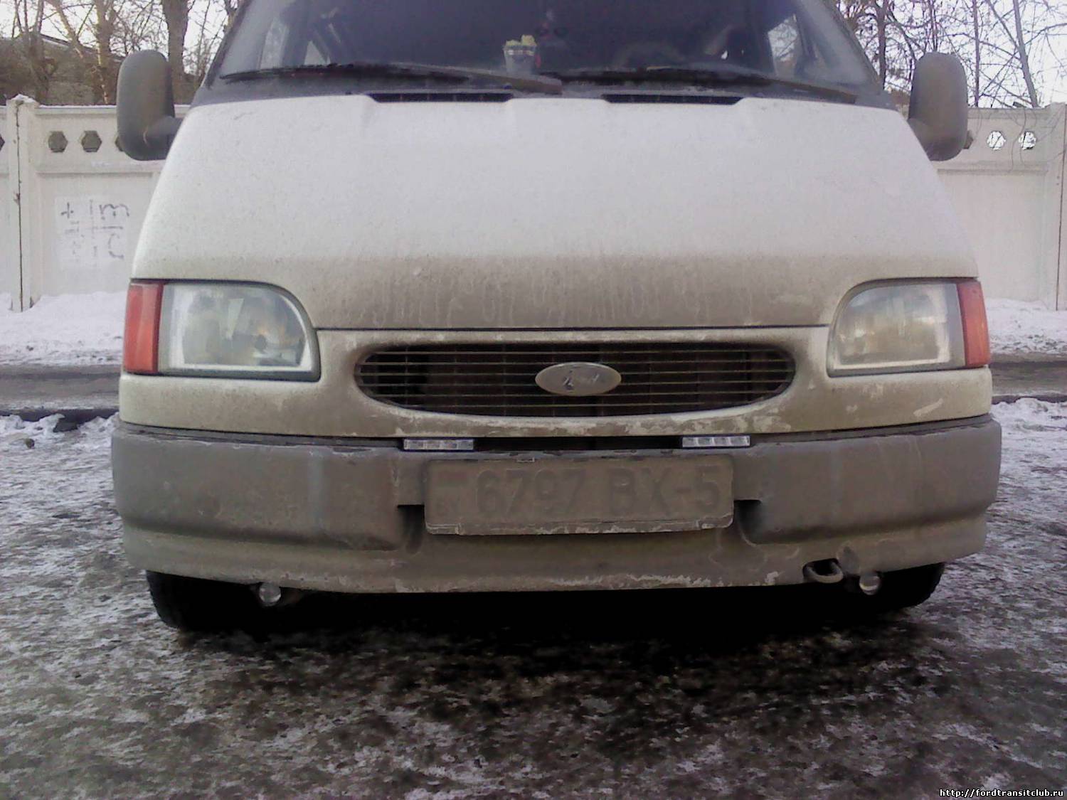

наконец то я поставил! правда не по феншую (тех.регламенту) :
а так светят

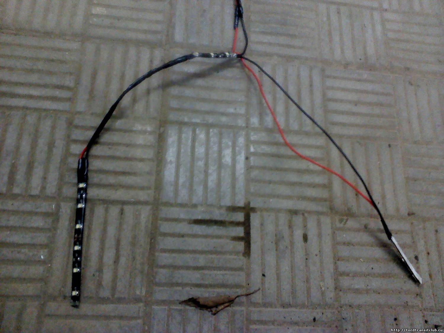

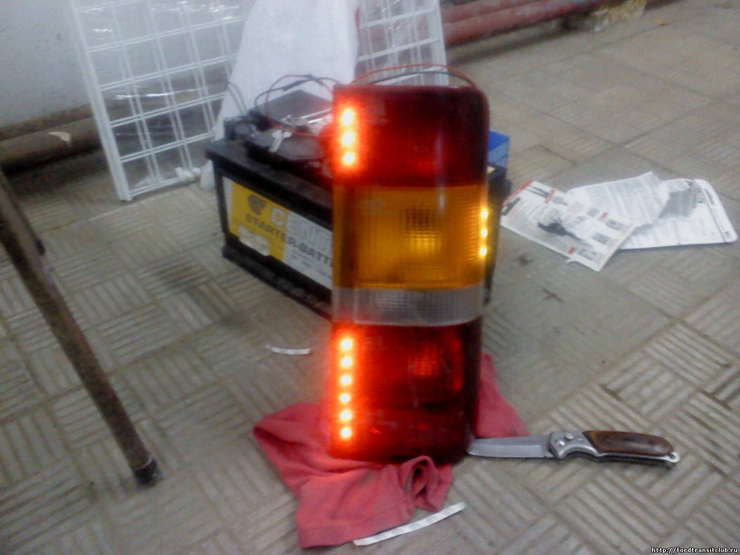

и ещё хотел сделать заднии жодовые огни. а то в переди есть а сзади нет! ну в общем так сделал. спаял из полосок такую лабудень
а так смотрится уже в фонарях
и отсюда вопрос: подходит ли к задним фонарям "+" от зажигания???

ov, зачетно!!! насколько помню,стопы без зажигания не работают,да и повороты тоже

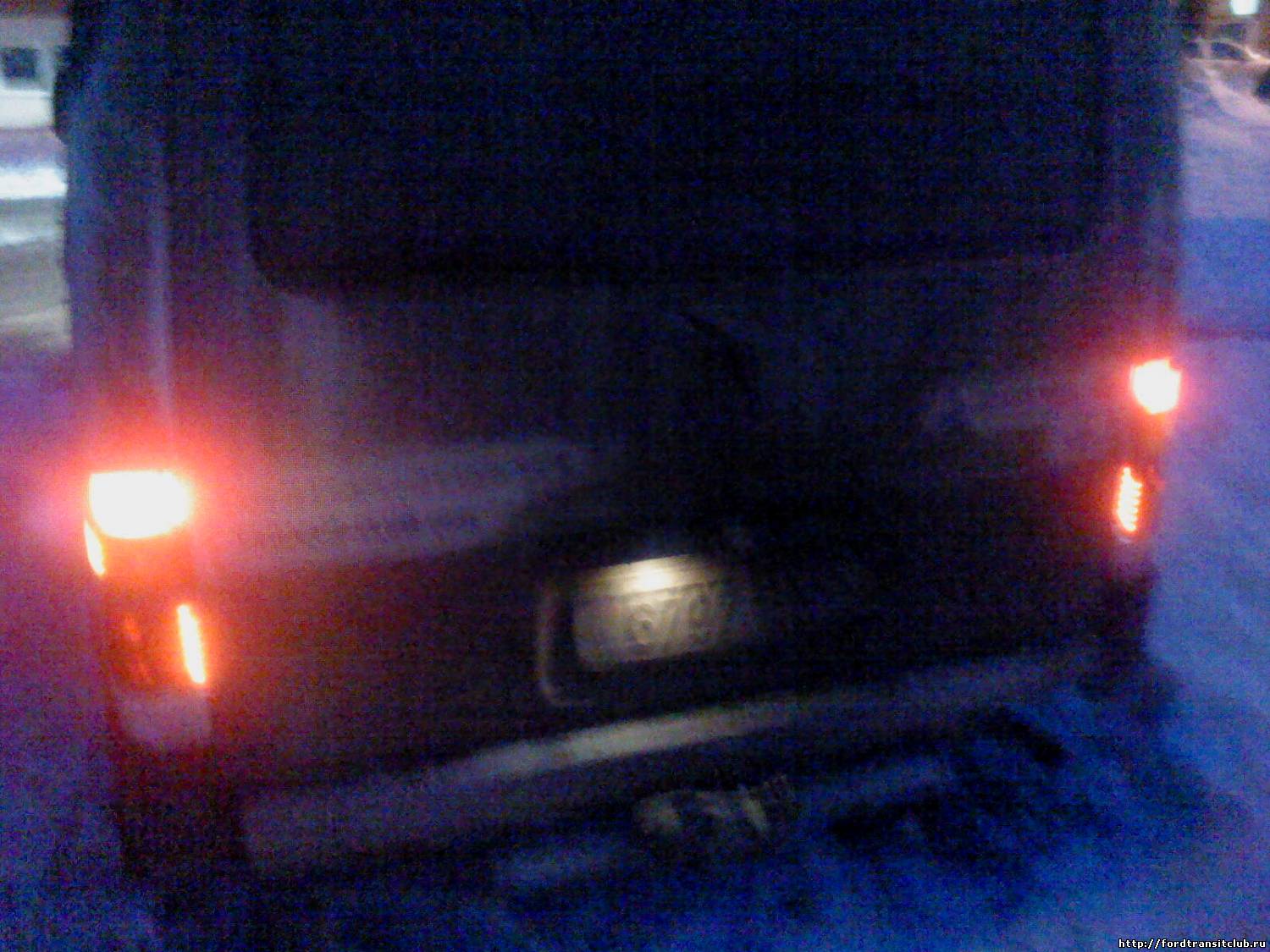

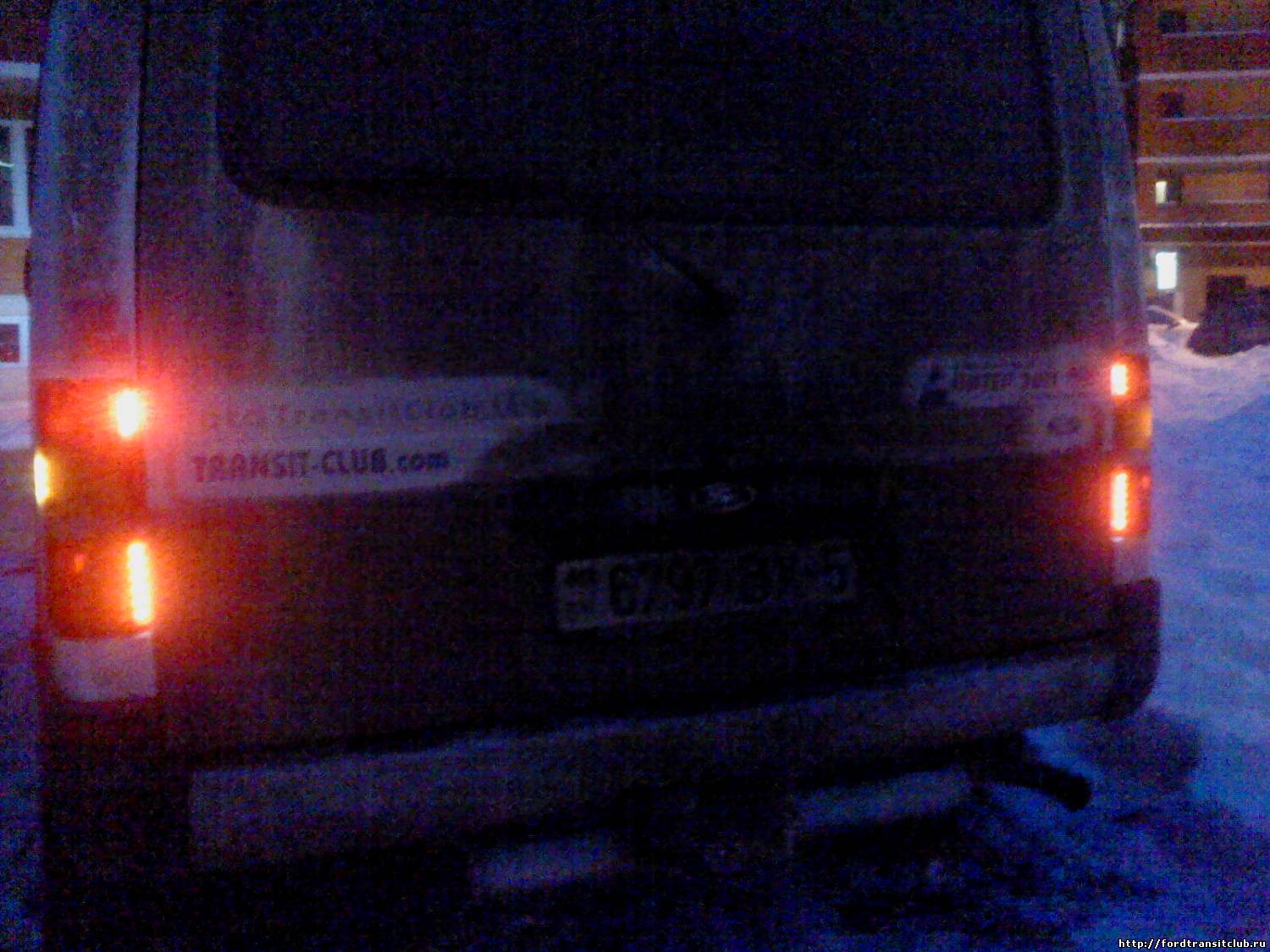

ну вот... не прошло и много времени подключил я свои задние ходовые... на улице при -14 - -19 не очень сподручно... извените за качество - мобильный...
это с габаритами.
думал что будет ночью слепить, но вроде горят на уровне габаритов...
Добавлено (10.02.2012, 19:54)
тока заметил, одна подстветка номера не работает... аж стыдно... shy

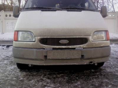

вот и я себе соорудил типа ходовых огней (временная мера).купил светодиодную полосу 48см(150р),разрезал пополам и наклеил.спасибо Володе televizor, направил на путь истинный,подцепил на габариты как и советовал,все работает отлично

finist07, фотка не айс, но выглядит нарядно thumb
finist07Дата: Вторник, 05.06.2012, 06:05 | Сообщение # 139
K2, сумерки уже,да с телефона фото sad

finist07, Зачётно смотрится. ok Вот если бы загнуть их по полукругу в низ к центру,воще супербол бы. biggrin +
