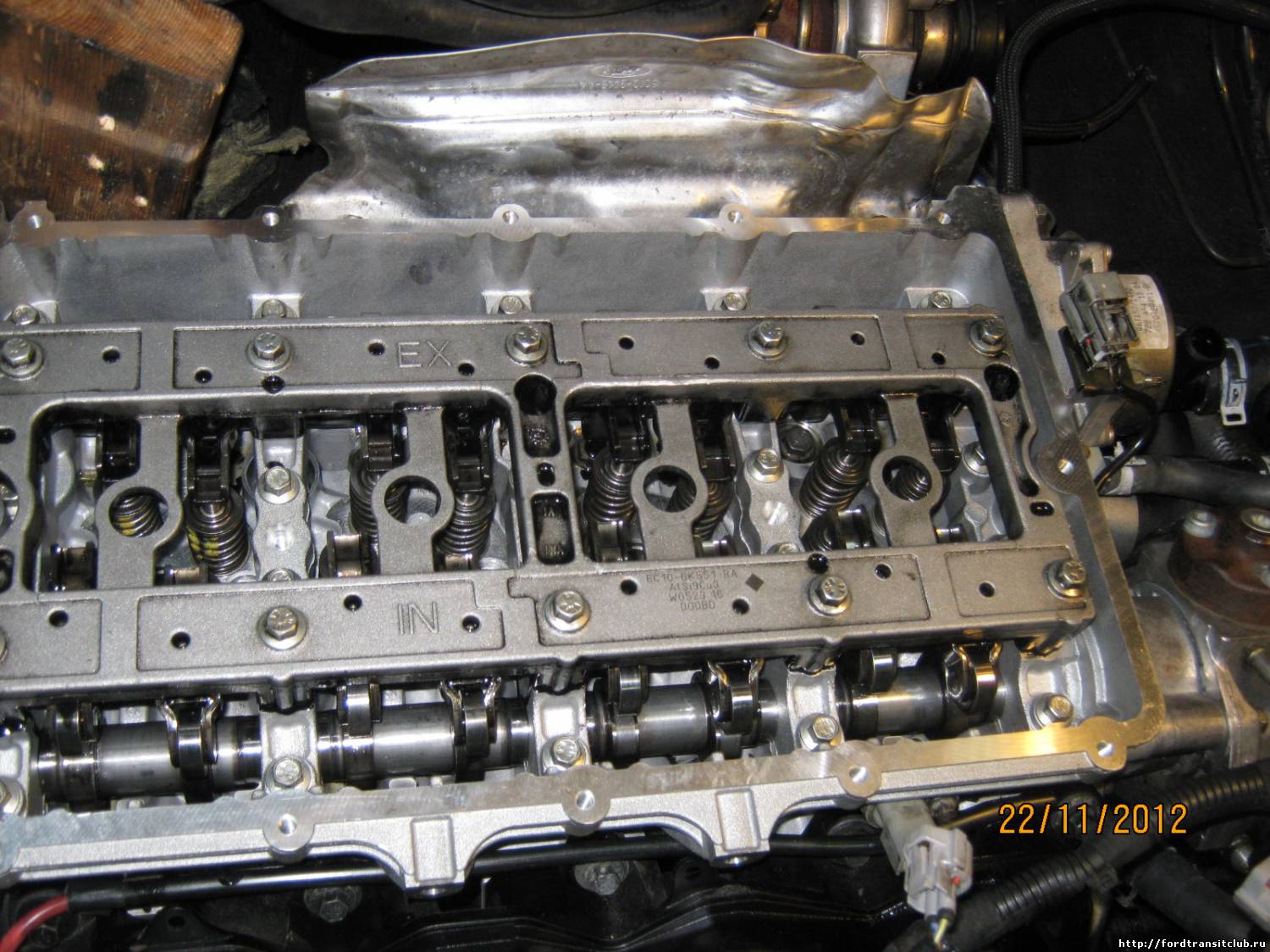

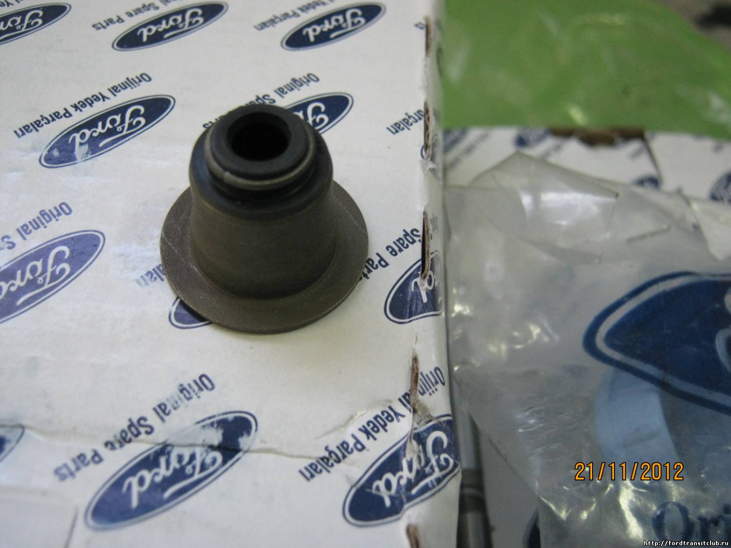

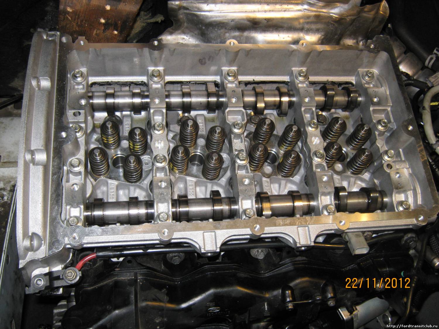

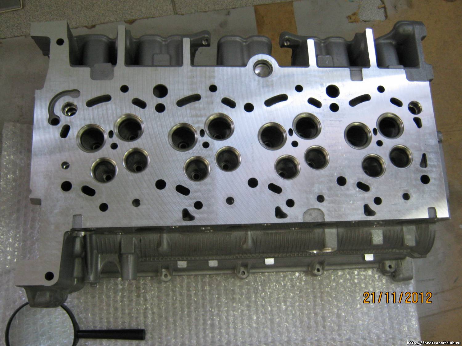

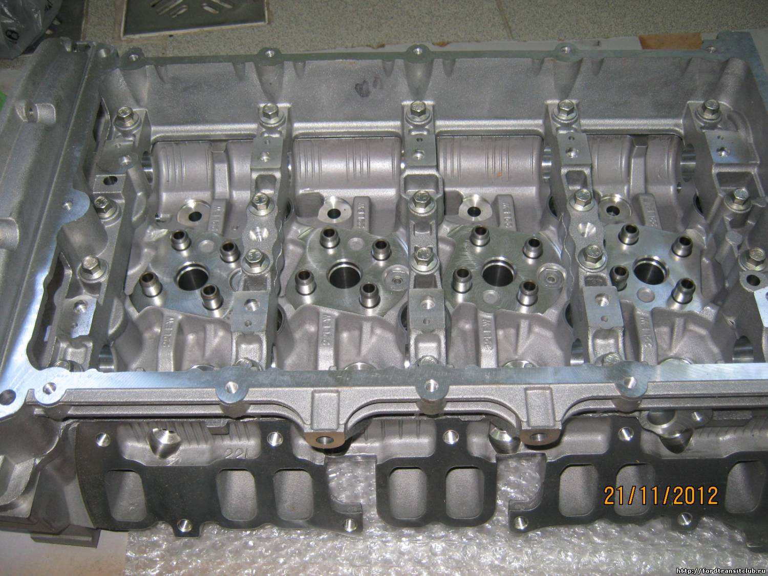

Сообщений: 8829

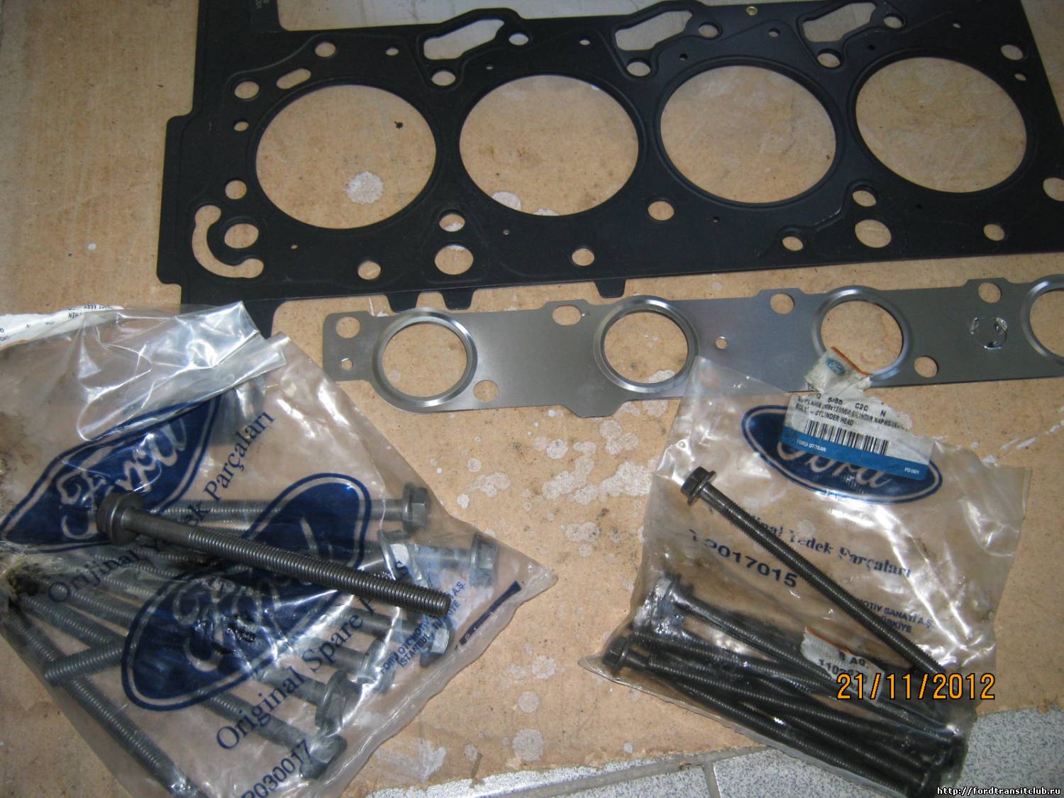

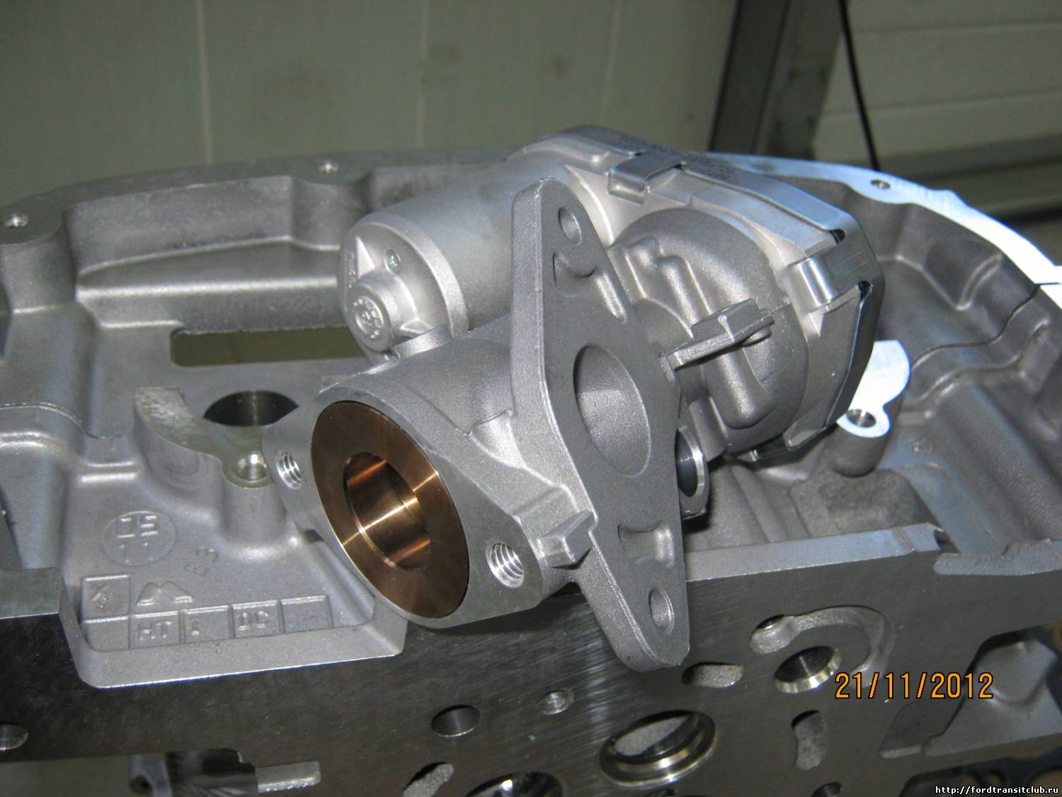

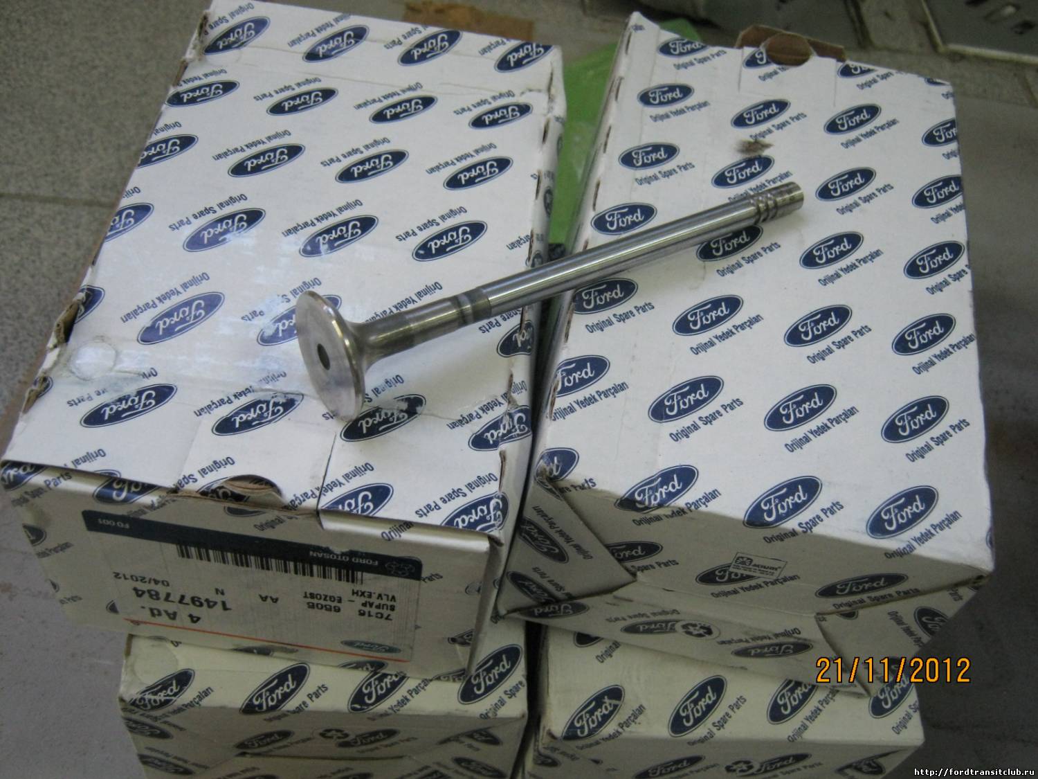

Продолжение следует, однако тема раскрыта, решительно заявляю, что глушение клапана ЕГР ведет к серьезным последствиям. На заглушенном клапане откатал три года, чуть более 40 тыс. км. Теперь я понимаю, почему у меня ни с того ни с сего пошла вода в глушитель. Замены прокладки хватило буквально на три четыре тысячи и вот, заглянув под капот обнаружил расширительный бачек пустым, до нормы ушло 2 литра, скатал на Краснодар, уровень уменьшился, доливать не стал, снова демонтировал ГБЦ, снова заказал новую прокладку, новые болты, новые клапаны, новые сальники клапанов, новый клапан ЕГР и новую головку, вот такие последствия экономии. Видимо, по сравнению со старыми моделями здесь двигатель более нагружен из за норм Евро.

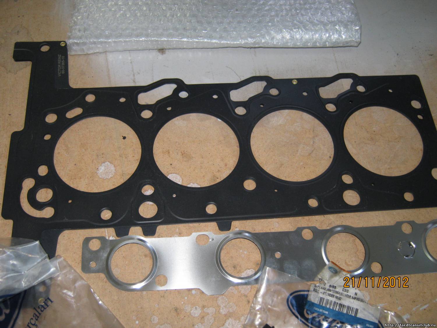

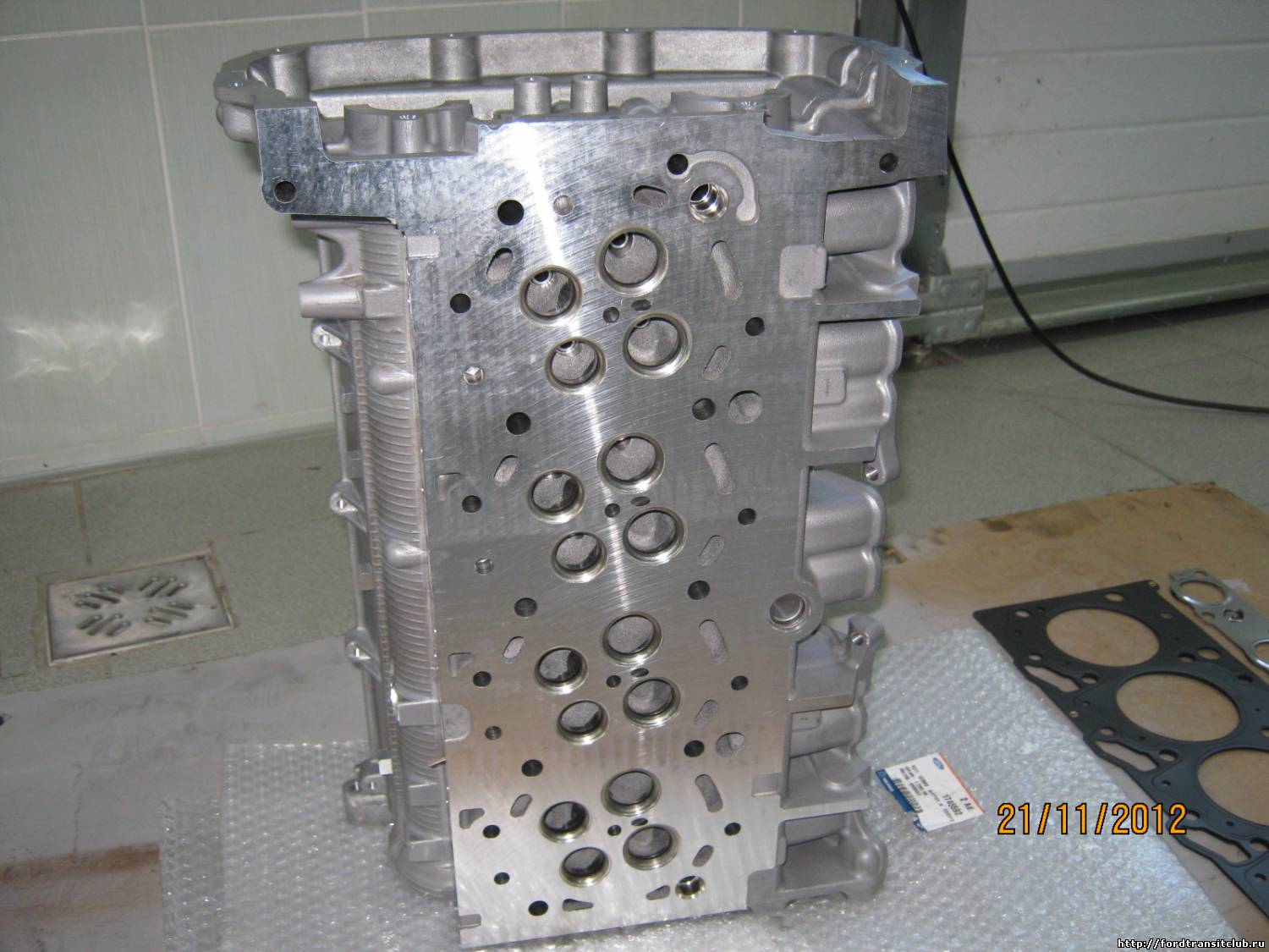

И далеее...
Прикрепления: 8040708.jpg (185.1 Kb) · 1741176.jpg (123.7 Kb) · 5692069.jpg (165.2 Kb) · 6960121.jpg (220.5 Kb) · 7817405.jpg (213.5 Kb)
K2Дата: Воскресенье, 25.11.2012, 16:06 | Сообщение # 35
новую головку
Вот это я полагаю вообще капец как прибивает...
КенДата: Воскресенье, 25.11.2012, 16:19 | Сообщение # 36
Сообщений: 8829
Нехрен колхозить, здесь это не проходит, а кто сильно умный или не может с жабой договариться, то жизнь научит все равно smile

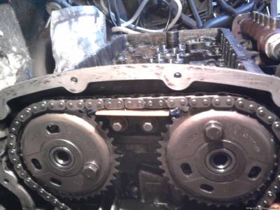

Свечу лучше не высверливать . У меня кончик свечи все таки там остался и настучал мне там ,в 4 цилиндре пропала компрессия . Снял башку , фрезеранули . Прокладку с 3 метками воткнул 2200р , даже не мерил (стояла с двумя) больше , не меньше , уж точно клапана не встретятся . Сальник 500р , старый выломали , а новый штангелем завернули . Болты все старые завернул , метровым рычагом протянул . Сальники клапанов (мондовошки ) 49р ,штука .
А вот с метками ,засада . Второй день коленвал кручу . Вставил штырь в маховик , совмещаю метки звездочек с черными звеньями цепи и фиксирую сверлами на 6 мм. Делаю два оборота коленвала , стрелки на звездочках смотрят вверх , а цепь не доехала , звенья на натяжителе еще . Делаю 3 оборот и вот тогда звенья к звездочкам подходят , но не хватает до совмещения 4 звена .
kamazik, не наделай ошибок, завтра скину фотку как искать метки, дождись, не крути вал

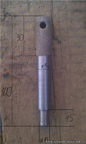

kamazik, Гдето читал что отверстий в маховике несколько, для выставления меток своё, отдельного диаметра, мож промахнулся???

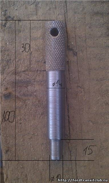

kamazikДата: Воскресенье, 25.11.2012, 23:56 | Сообщение # 49
Сообщений: 157
Отверстий 2 , одно широкое , а второе 10мм . Я под него детальку у токаря заказывал ,по этой картинке
Да и электродом через отверстие форсунки еще проверял , что поршень наверху . Пдф книгу на планшет скинул и по ней на месте уже выставляем . Там все просто , а не выходит . Коленвал фиксирую через маховик , накидываю на звездочки цепь , совмещая черные звенья с метками на звезде , таким образом накидываю , распредвалы там всегда можно подправить . Вставляю сверла , все по меткам, на коленвалу тож риску сделал . Проворачиваю 2 раза , а метки не доезжают и потом сколько не крути не совпадают .
Прикрепления: 8007555.jpg (55.6 Kb)
