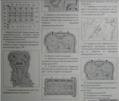

Quote (kamazik)
Проворачиваю 2 раза , а метки не доезжают и потом сколько не крути не совпадают .
Они и не совпадут через два оборота, примерно через 40 оборотов совпадут, это я про черные звенья цепи,, черные метки на цепи нужно только для того, что бы синхронизировать валы в момент установки относительно друг друга и не более. Главное чтобы валы совпадали и метка на коленвале, она коварно неприметна.

13. Используя соответствующую отверт-
ку, проверните двигатель на два оборота по
часовой стрелке.
Двигатель следует проворачи-
вать только в нормальном направлении враще-
ния коленчатого вала. Проследите за тем, чтобы
специальный инструмент был полностью встав-
лен в маховик таким образом, чтобы двигатель
было невозможно провернуть в том или ином
направлении.
14. Проверните коленчатый вал и про-
верьте регулировку синхронизации при по-
мощи специального инструмента, вводимо-
го в отверстие датчика СКР.
15. Проверьте и при необходимости от-
корректируйте регулировку распредели-
тельного вала, вставив сверла диаметром 6
мм в отверстия в звездочках
распределительного вала.
Проворачиваю , распредвалы встают по меткам . Я считал , что и цепь должна совпасть .
Добавлено (26.11.2012, 00:41)
eek
А я два дня коленвал кручу в холостую , жесть .
Спасибо .
Прикрепления: 1940509.jpg (306.5 Kb)

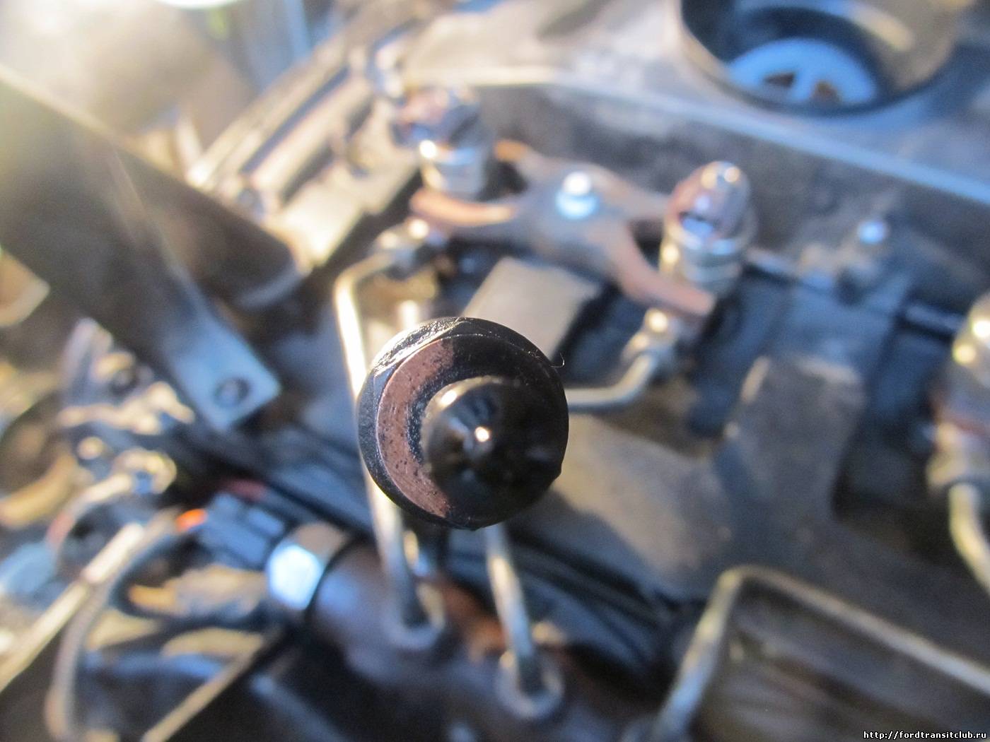

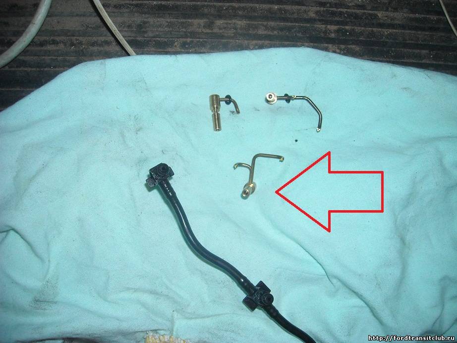

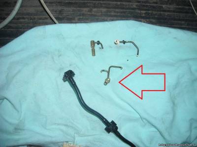

Собрал я свой дроволет , осталось только соляру прокачать . Колечки обратки подобрал с (жиклера, забыл ,как эта штука называется ) карбюратора . Взял 3 разных головки : ваз 2107 ;2108 и Ока . Из трех одно колечко идеально садится и заходит .

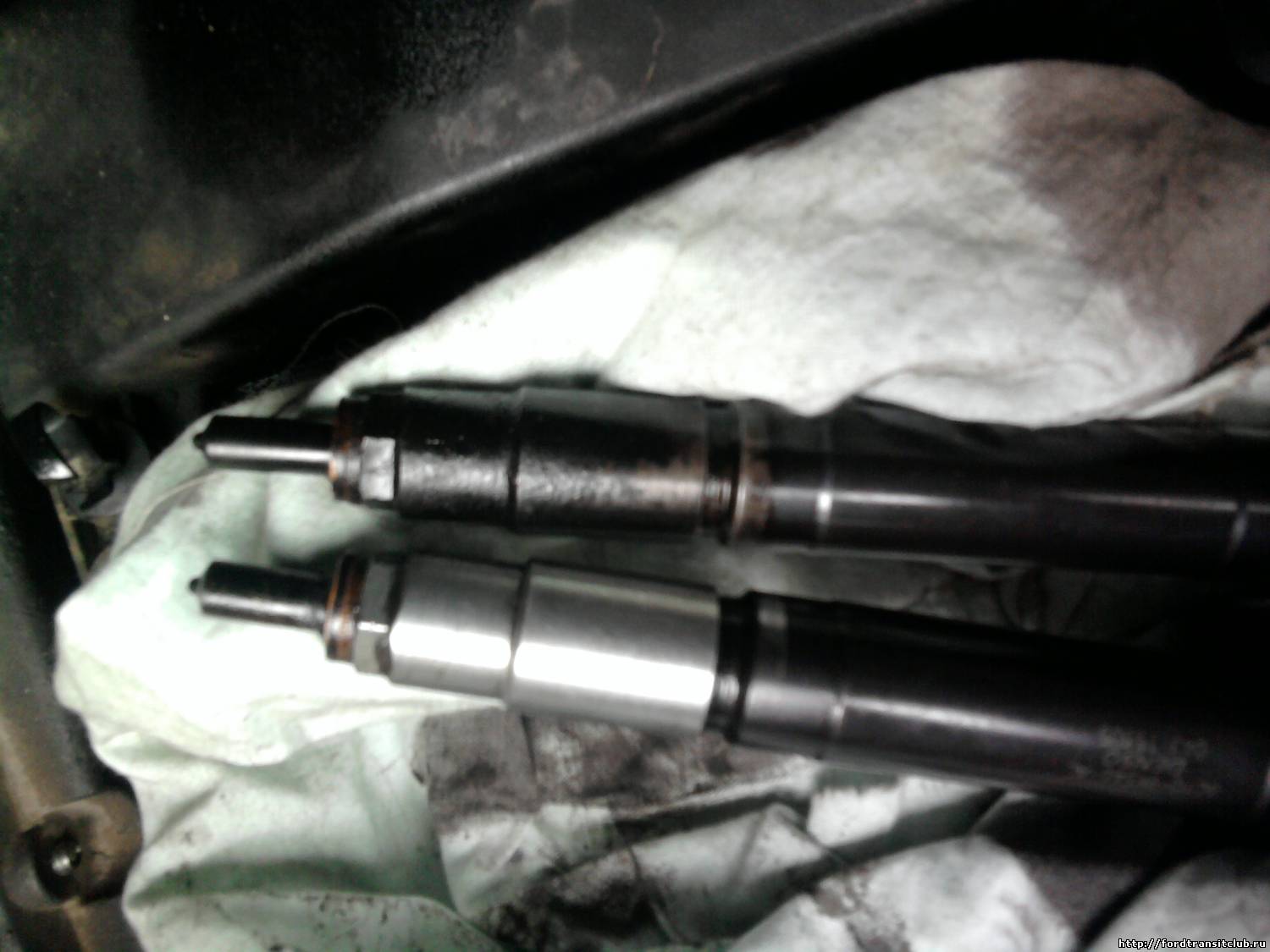

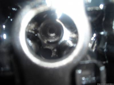

Заводится , уже радует . Ни где ,ни чего не течет . Но потом появился стук , скидываю фишку с 4 цилиндра и тишина . Скинул форсунку , а там нагар на половине медного колечка . Посадочные чистил , кольца новые ставил на все форсунки . Поставил новую форсунку , поработав несколько минут , звук снова появился . Газу даешь , вроде пропадает . Снял форсунку , а на ней тоже самое , на пол кольца . Как то фрезерануть теперь придется посадочное место .

Чистил перед сборкой , все посадочные места .
По виду колечка , вроде , как форсунка криво садится , на бок заваливается . На 3 форсунке тоже малость нагар на колечке .
1 и 2 чистые .

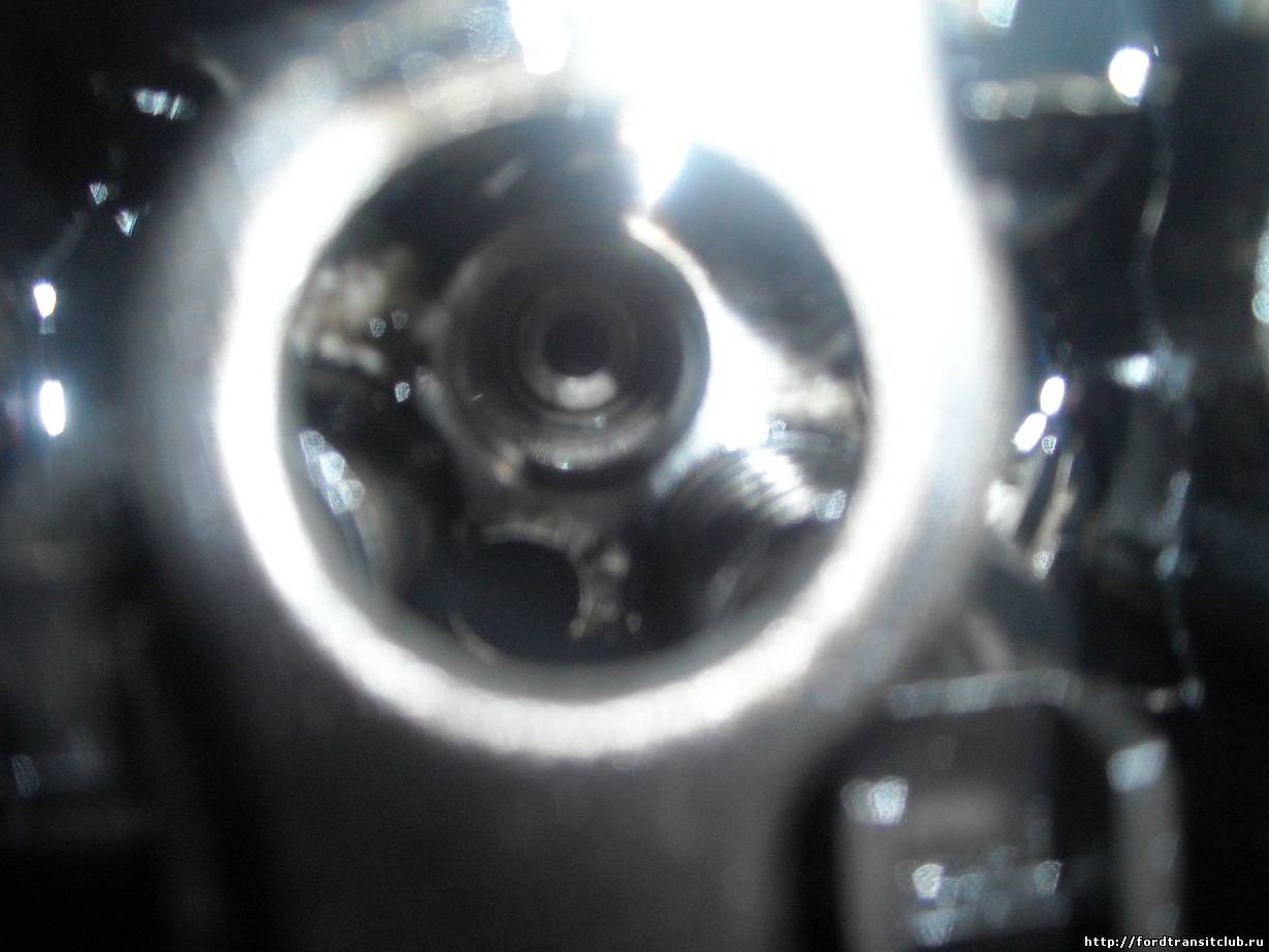

Добавлено (29.11.2012, 22:54)

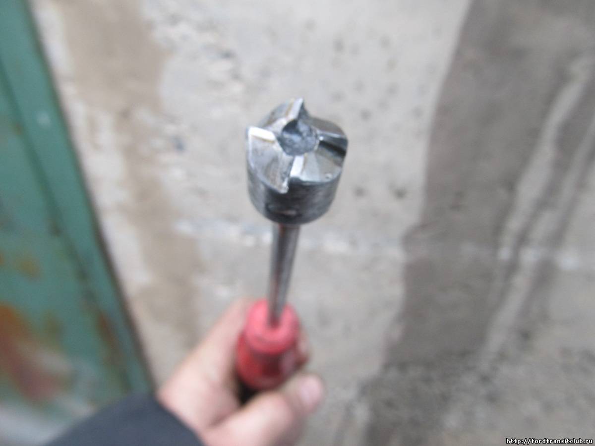

Шарошить надо посадочное место . Но цековку такую ,найти не могу . На 3 и 4 форсунку , по два колечка накинул , стук стал тише , и выхлоп из горловины уменьшился . Опять снял форсунку , нагар на колечке уменьшился , на четверть . Спец инструмент под это дело от 3000р стоит и то в Москве .
Прикрепления: 5009748.jpg (384.2 Kb)
ГриГорецДата: Четверг, 29.11.2012, 23:01 | Сообщение # 65
Сообщений: 358
Quote (kamazik)
Но и эксплуатировать машинку с такой бедой нельзя, дальше и глубже прогорит посадочное место ... и ППЦ.

По форсам видно , одна чистая , другая черная

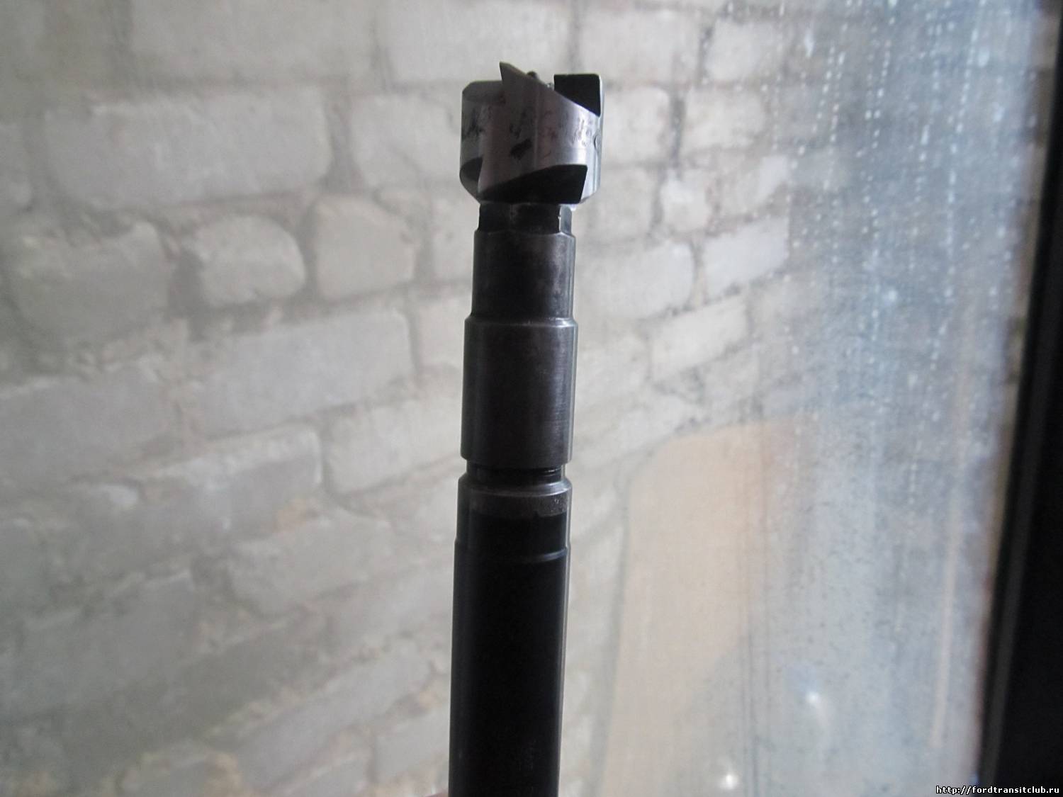

Quote (ГриГорец)
Дак что с шорошкой -то решил?
Будем искать . Вот спец инструмент для этого http://govoni.ru/index.p....temid=1
kamazikДата: Суббота, 01.12.2012, 22:31 | Сообщение # 69
Сообщений: 157
Нашел . Прошорошил , нормально сейчас все .
на форсунке тоже прошорошил.

ГриГорецДата: Суббота, 01.12.2012, 23:21 | Сообщение # 70
Сообщений: 358
С опилками как? В цилиндр не попало?
kamazikДата: Воскресенье, 02.12.2012, 01:27 | Сообщение # 71
Сообщений: 157
Не , мы в солидол мокали .
