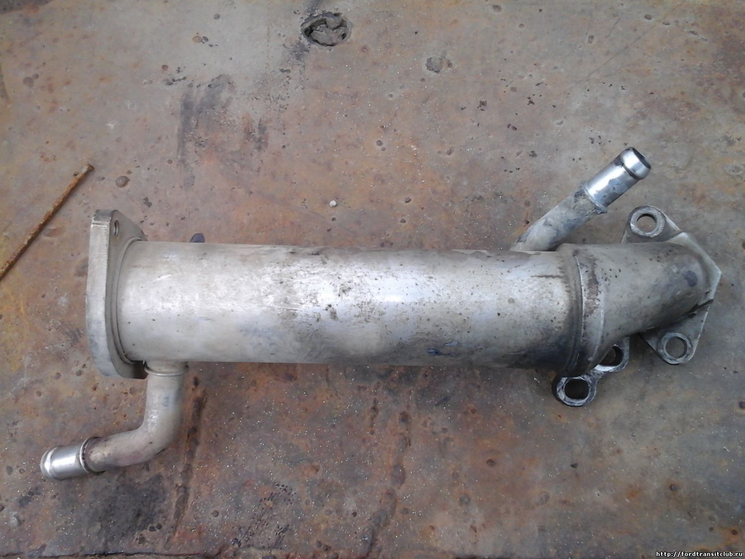

| Доброго всем времени суток! Не много затянулись мои поиски исчезающего в никуда антифриза, но не безрезультатно! Всему виной стал теплообменник который расположен сзади ГБЦ ! Минимальная стоимость из наличия в Екатеринбурге 150000 рублей, максимальная аж 27000 рублей! Пытаясь проверить старый теплообменник, пришел к выводу, что микротрещина была очень мала, проявилась только в нагретом состоянии и под давлением! Ура головку не пришлось снимать!

| paveld9 | Дата: Среда, 02.09.2015, 18:21 | Сообщение # 78 |
Сообщений: 8
| Вот и виновник!
2008г. 2,4 115л.с высокий, средний, задний привод.
| starik | Дата: Среда, 02.09.2015, 19:44 | Сообщение # 79 |
| Цитата paveld9 (  ) Минимальная стоимость из наличия в Екатеринбурге 150000 рублей, понял что ошибка -но всё равно прикольно. главное нашлась причина-енто я считаю самое главное- дальше дело техники.
| paveld9 | Дата: Среда, 02.09.2015, 21:02 | Сообщение # 80 |
Сообщений: 8
| starik, Упс! Да немножко с нулем перестарался . За замену взяли 2000рублей и прокладка 300 рублей.
