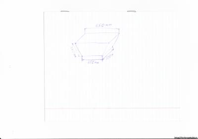

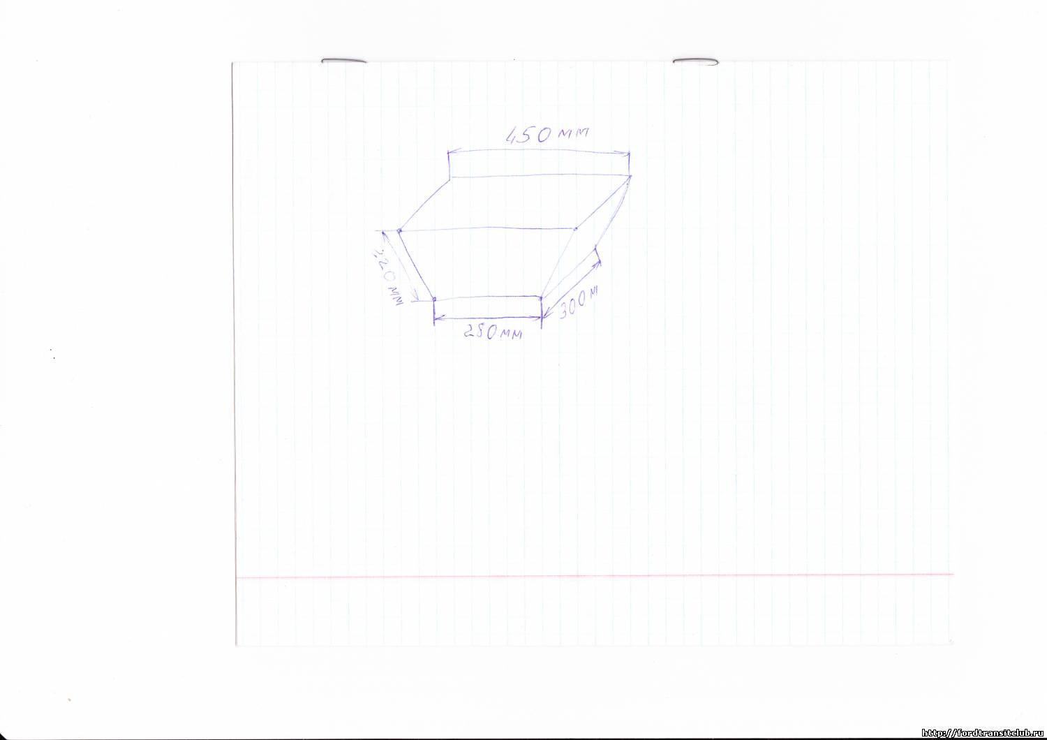

finist07Дата: Суббота, 09.03.2013, 19:46 | Сообщение # 970
славик, не все однозначно,не хотел трогать (под сидушкой по середине идет скоба с закрепленном на ней преднатяжителем)наверно придется там все ампутировать.
если все убрать,то получится вот так

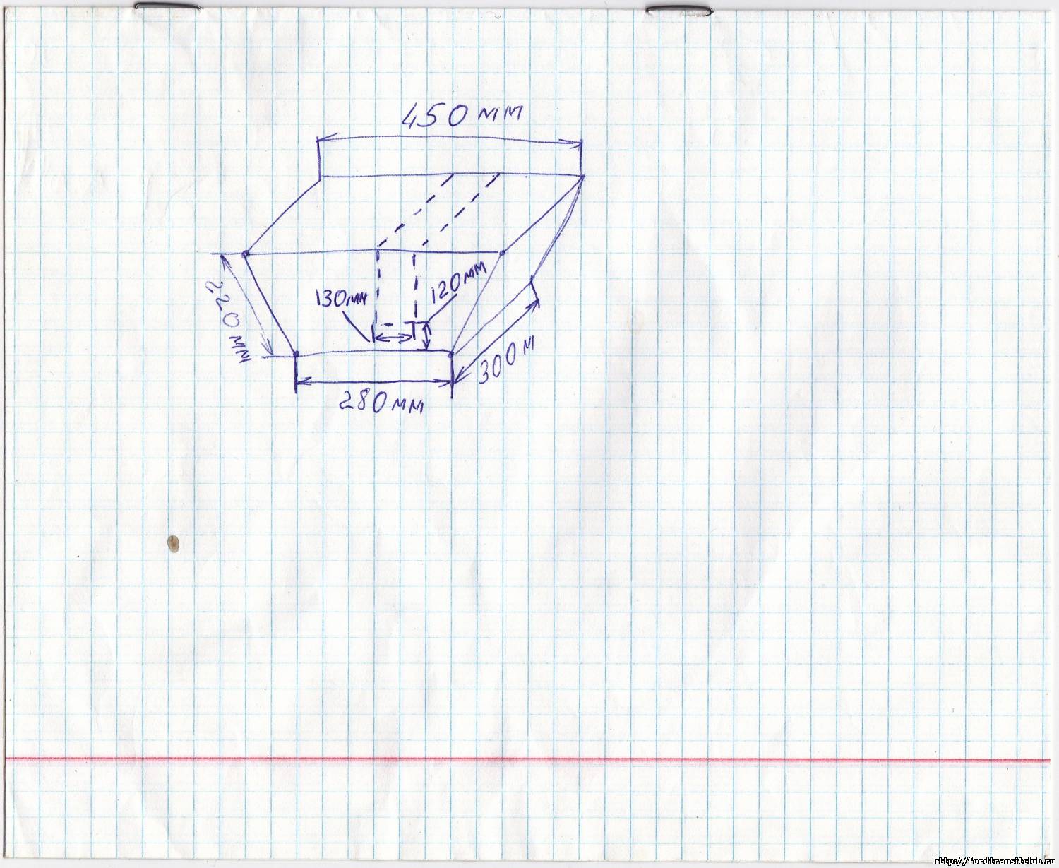

finist07Дата: Суббота, 09.03.2013, 20:43 | Сообщение # 972
если сделать вырез по пунктиру
Прикрепления: 0517806.jpg (190.6 Kb)
славикДата: Суббота, 09.03.2013, 20:55 | Сообщение # 973
Нужна высота
И высоту нижнего прямоугольника

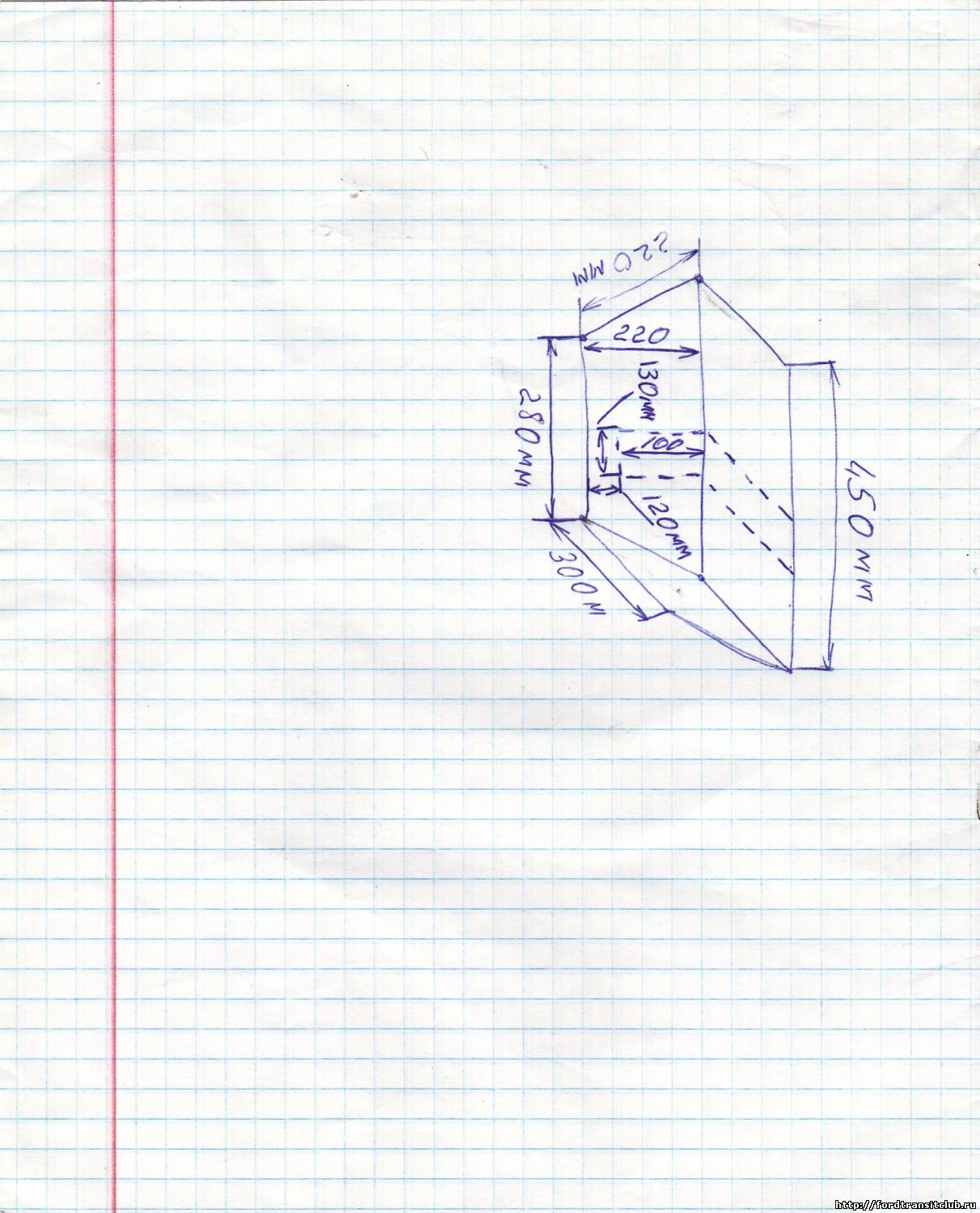

finist07Дата: Суббота, 09.03.2013, 21:02 | Сообщение # 974
Прикрепления: 0611056.jpg (169.6 Kb)
славикДата: Суббота, 09.03.2013, 21:18 | Сообщение # 975
Тьфу,я про нижний протупил
