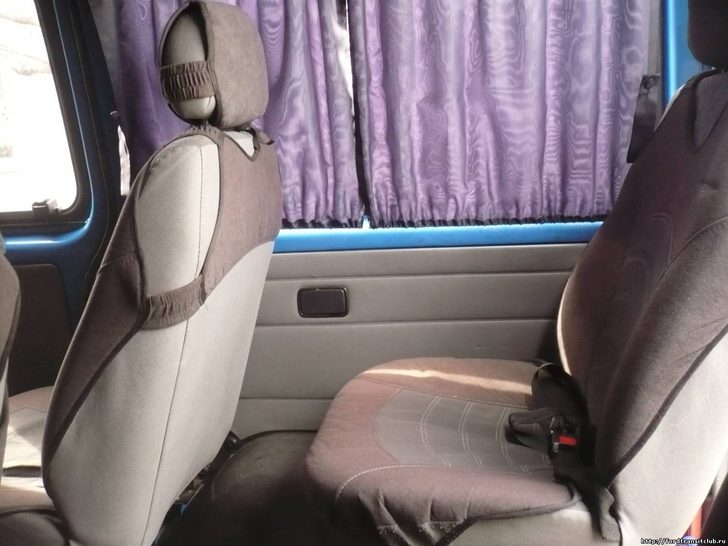

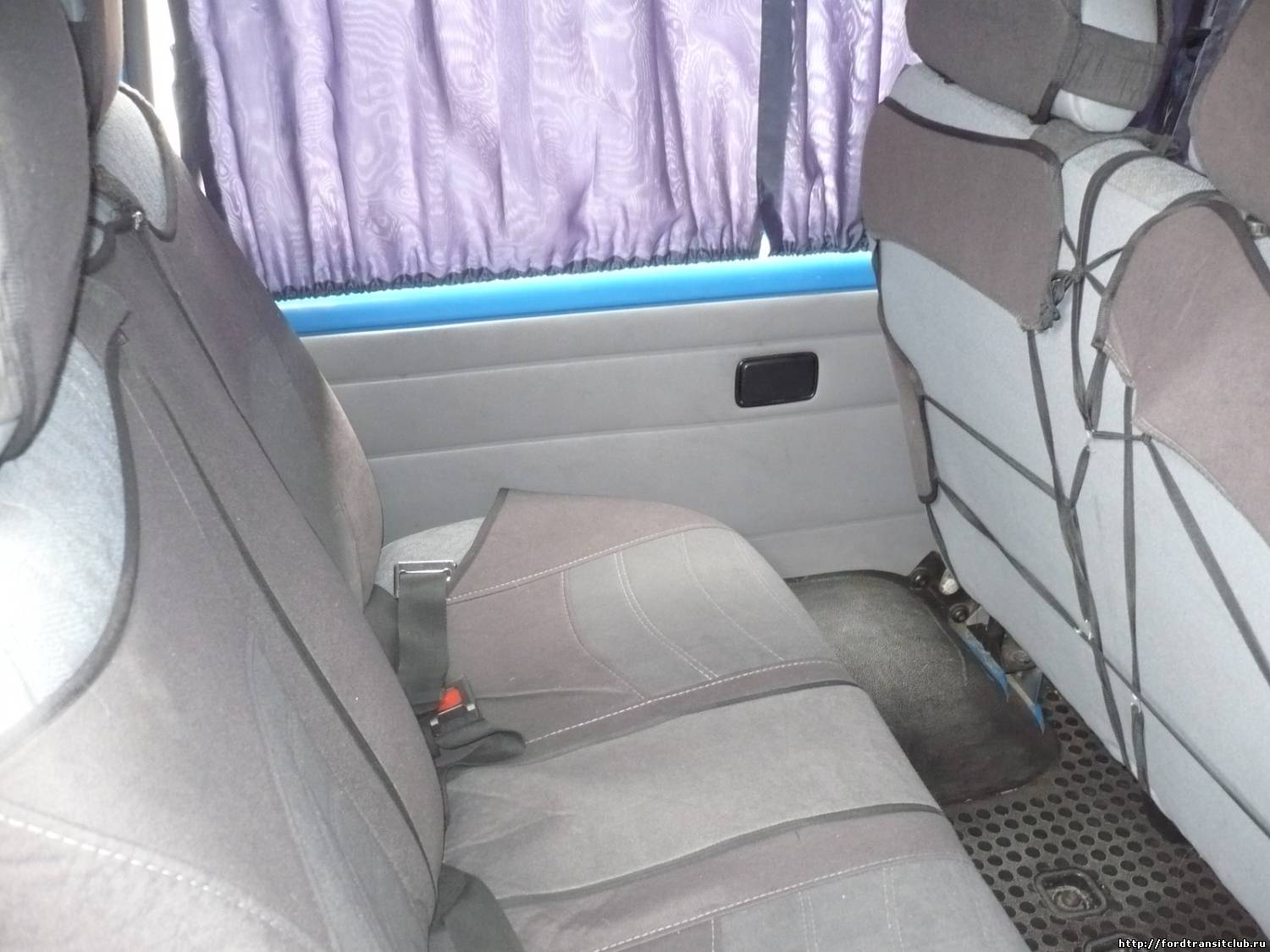

finist07Дата: Суббота, 09.03.2013, 23:22 | Сообщение # 983
у меня салон вот такой,фото правда не очень,но приблизительное представление можно получить
Прикрепления: 7691984.jpg (13.0 Kb)
v_aДата: Суббота, 09.03.2013, 23:25 | Сообщение # 984
Да место накопать можно, я это понял когда здоровую усяку под торпеду запихал, там при грамотном крепеже можно еще один засунуть smile
А так, низкие частоты штука капризная, не так дин повернешь и баса нет, поэтому всегда лучше потаскать тестовый ящик по салону.
