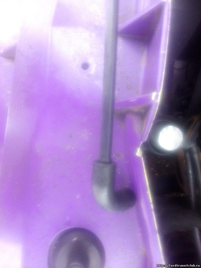

Начал смотреть под капот и заметил еще одну "особенность". Тонкий шланг от воздухана (как я понял по книге вакумная магистраль) просто валяется без дела (на фото на фиолетов фоне), а на каком то датчике возле вентилятора, на радиаторе, подключен шланг длинной около 30см) двумя концами к одному и тому же датчику (на фото).На самом датчике нет верхней крышки и не видно разъема подключения проводов или что то такого.Что это может быть? И куда должен идти этот шланг от воздухана?

Alttema, ну вроде камеры пошли уже не 0.3 мегапикселя... ну нифига не понятно. Может у кого 2.4 тот поймет
а так походу кастрирован какойто клапан, может что на егр шел. Тот шланг что на вакуум идет должен быть заглушен иначе усилитель тормозов будет плохо работать
С корпуса воздушного фильтра? У меня почти под корень кастрирован, вроде на какой то датчик должен идти.
Тот, что на второй фотке?
Добавлено (21.01.2017, 14:47)
У меня там вообще нет шлангов, только влажная паралонка.

Да, этот шланг, толко у меня просто болтается) От воздушного фильтра. Значит он не так уж и нужен?) Вот и у меня паралонка торчит, только еще шланг к ней подклюен)
