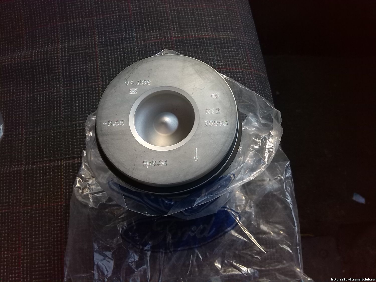

| v_a | Дата: Суббота, 23.01.2016, 23:23 | Сообщение # 396 |
| Привет, товарищи! Заждался я поршней, даже начал впадать в депрессию, регулярно жалеть, что не купил Гётц в питерском магазине, но сегодня раздался звонок... Глядите, какая красота оказалась в фордовских пакетиках :)
| курчонок-1971 | Дата: Воскресенье, 24.01.2016, 08:47 | Сообщение # 397 |
| v_a, Вовка поздравляю с покупкой. И цена комплекта.
| v_a | Дата: Воскресенье, 24.01.2016, 09:18 | Сообщение # 398 |
| Спасибо :) 18000р, это на 10к дешевле, чем если бы я заказал их напрямую как Кольбеншмит, а сейчас еще больше разница, один поршень 8000р

| v_a | Дата: Воскресенье, 24.01.2016, 12:23 | Сообщение # 400 |
