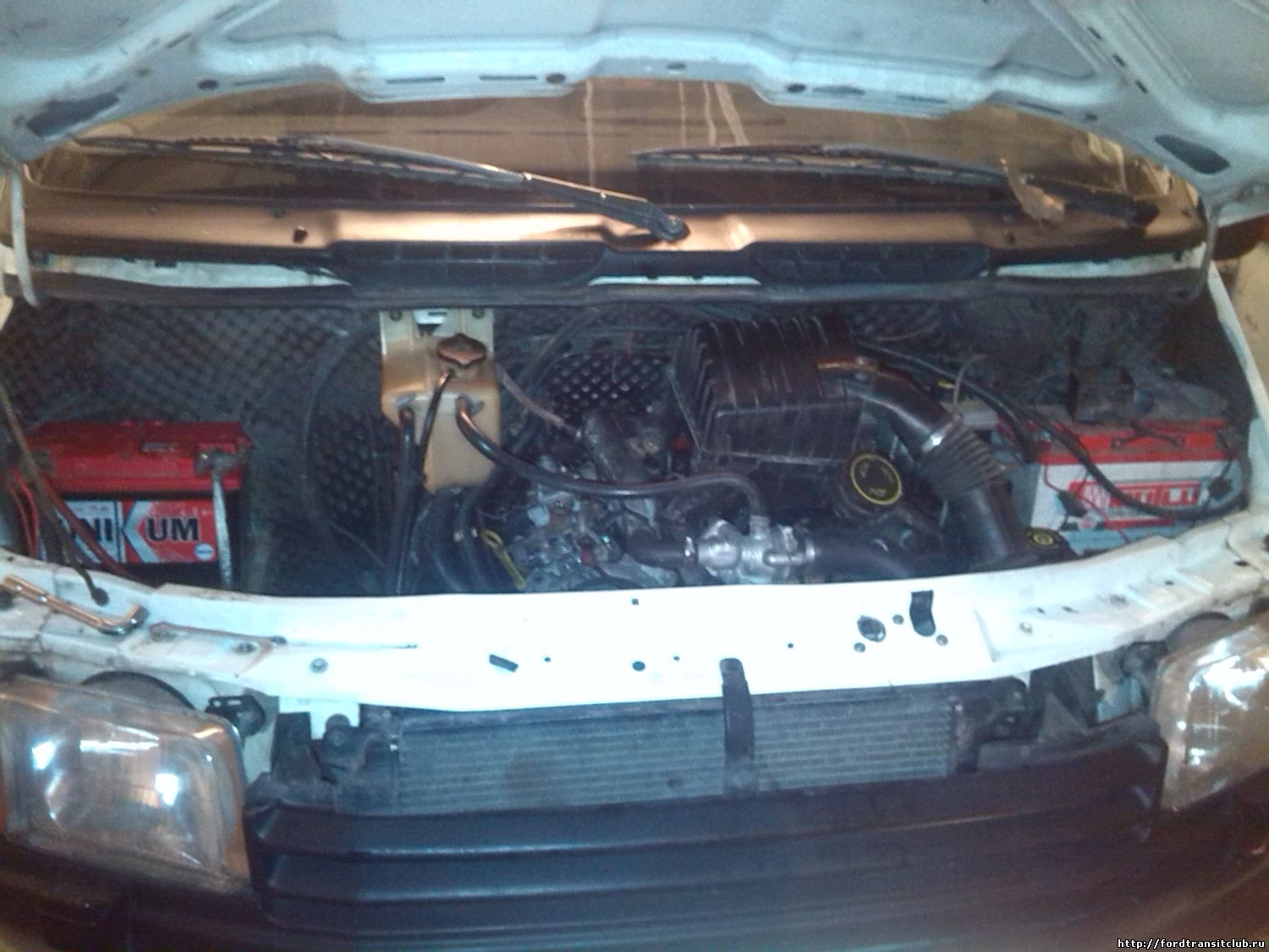

Мой мотор сегодня завёлся, работает тихо, ровно, я счастлив :)

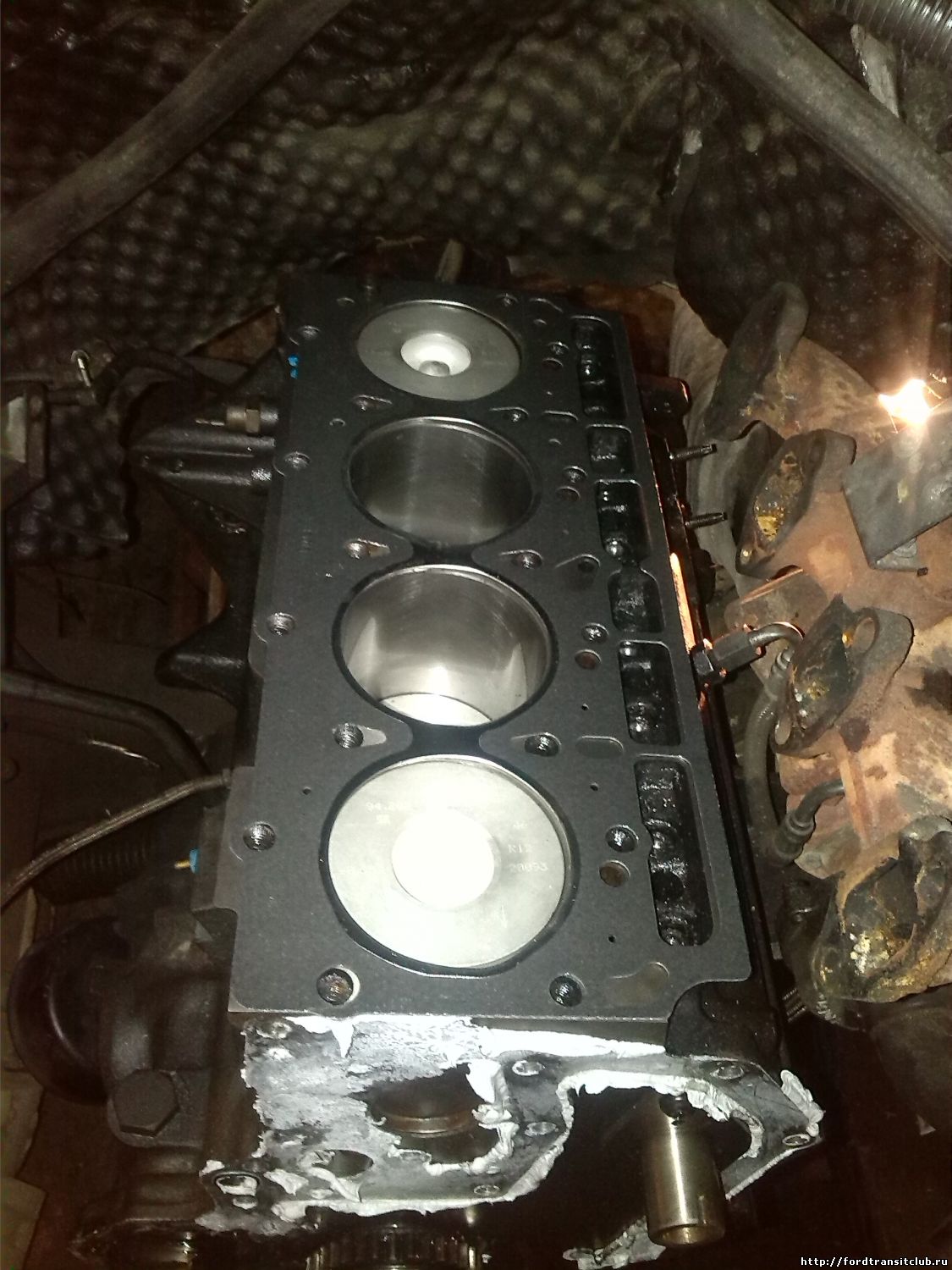

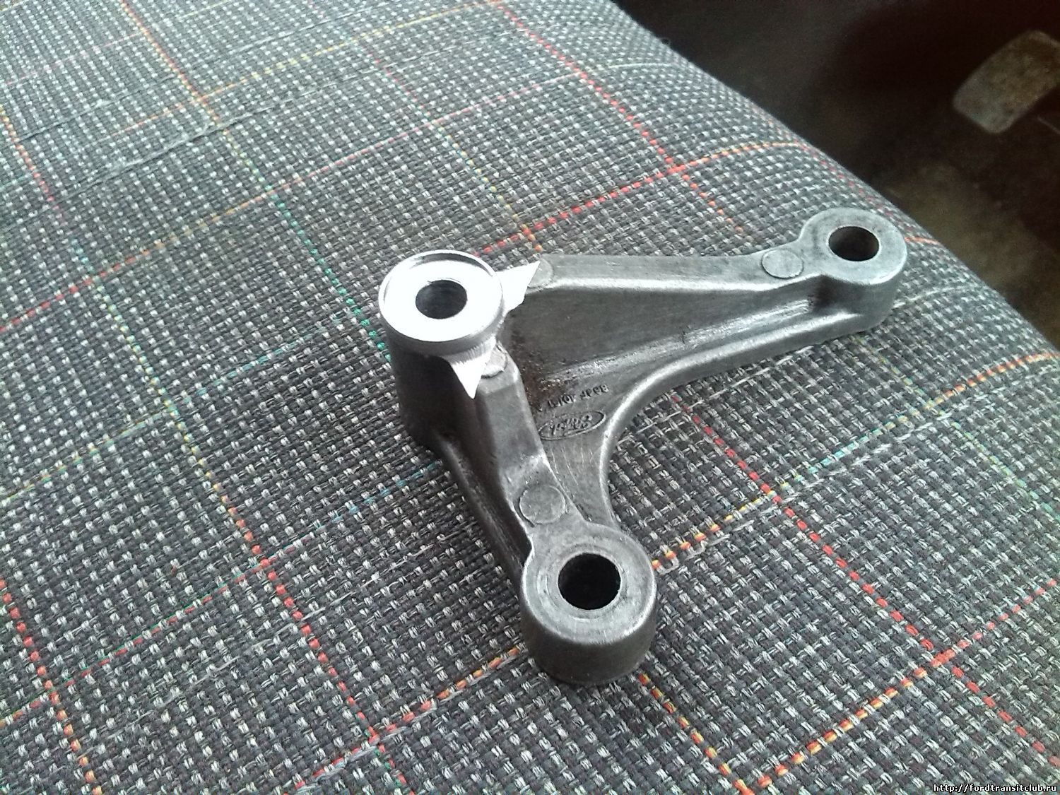

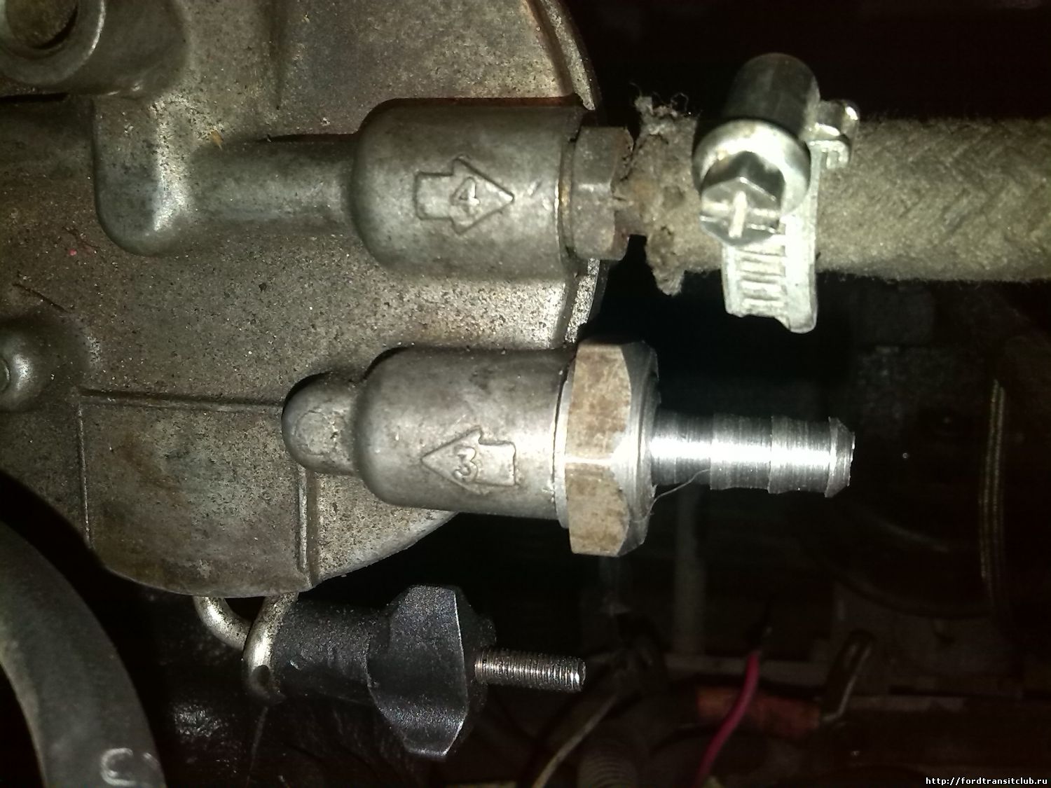

Прикрепления: 7196317.jpg (167.1 Kb) · 0069789.jpg (143.6 Kb) · 4139209.jpg (389.1 Kb) · 7967454.jpg (156.6 Kb)

v_aДата: Воскресенье, 14.02.2016, 18:26 | Сообщение # 447
Цитата sergkry1@ ()
Таки двумя болтами крепление,не одним.
Таки не панацея, из-за не той шайбы ослаб болт, кронштейн лопнул, ремень проскочил, 8 гнутых штанг smile
murzikДата: Воскресенье, 14.02.2016, 19:29 | Сообщение # 448
Вовка, плита есть, но она с 95г.
v_aДата: Воскресенье, 14.02.2016, 20:24 | Сообщение # 449
Там надо лишние дырки на маслонасос заваривать, иначе от течи масла не избавиться. Щас поставлю новый ролик, а то заваренному не шибко доверяю и болт с толстой шайбой посажу на фиксатор резьбы. Позже, как появится время, сниму плиту и вкручу с обратной стороны ввёртыш с пояском, шоб у него и мысли не было вылезти наружу.
