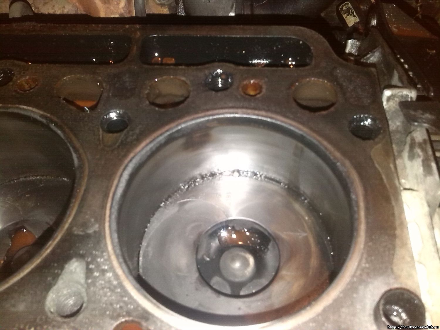

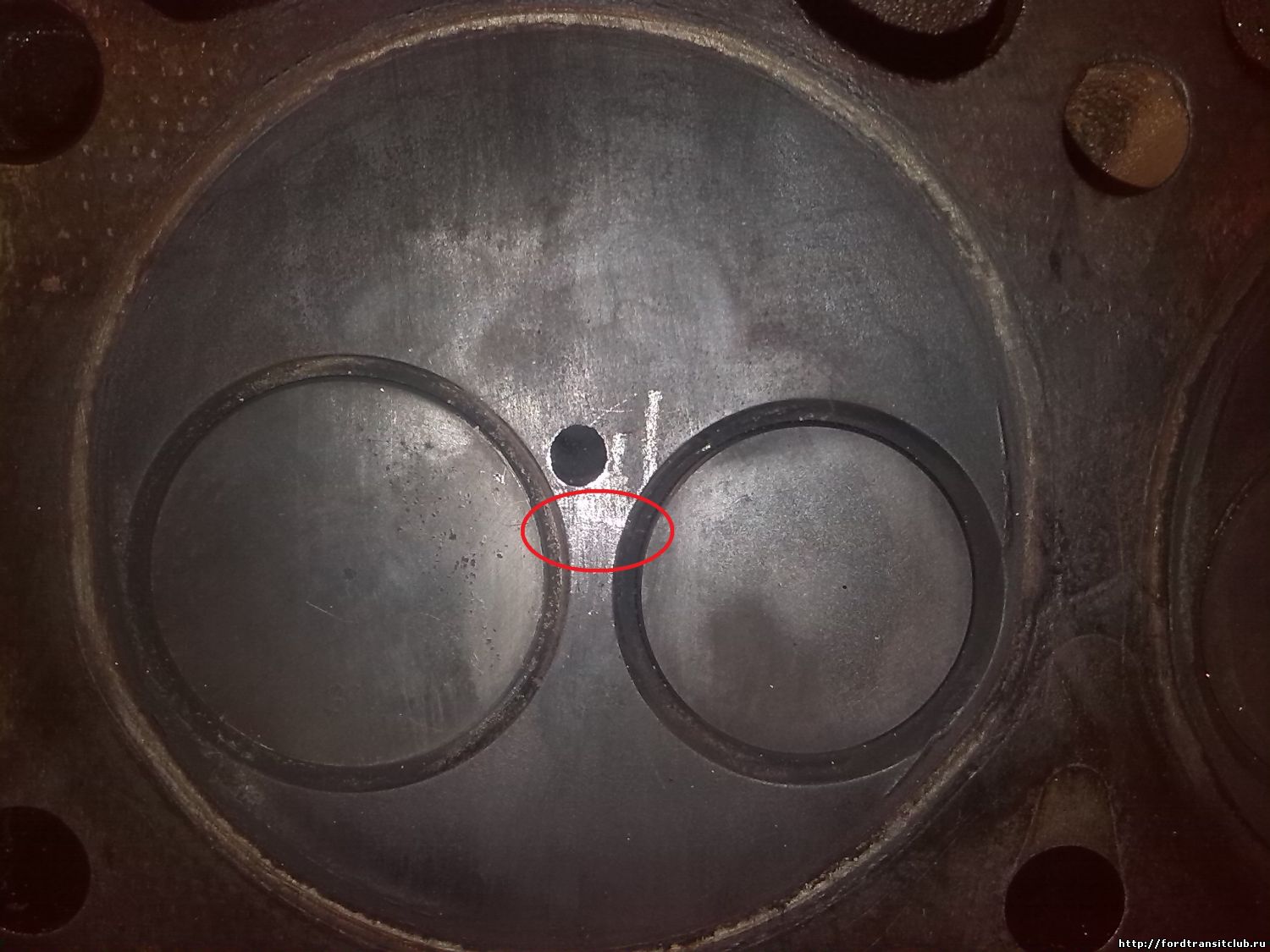

| v_a | Дата: Вторник, 15.12.2015, 23:18 | Сообщение # 115 |
| Итак, сегодня сдёрнул бошку и вот какая картина
 Заметили не сразу, но есть - трещина в 4м цилиндре
 в 1м горшке прогар, на гильзе есть маленькая царапина, 3см от ВМТ, ногтем чувствуется, прокладка между 2м и 3м цилиндрами закопчённая.
Блок однозначно в расточку, ГБЦ завтра на опрессовку, но, чувствую, именно иза неё дуются патрубки. Перегильзовка сейчас выходит дооорого, да и волговские гильзы честно отработали почти 300000км за 12 лет, поршня турбовые +0.65, самые дешёвые - 16800р в питерском ООО "Транзит", остальные варианты 6-7000р/шт. Уже подумывал о б/у поршнях, но где их взять 1го ремонта?!?

| v_a | Дата: Среда, 16.12.2015, 12:27 | Сообщение # 117 |
| У меня оба белые, ну да, тот, что тюнингованный:) Позвонили, голова живая, шлифанули, уже легче. Газы шли через прокладку, а беда в первом горшке явно от перегрева, в следствии прорыва газов, там явно сломаны кольца, т.к. больше 120 бус перестал ехать. Нашел поршни +0.65 от 100л.с мотора, 18000 комплект, придеться брать, в гильзах один хрен, присутствует выработка.
