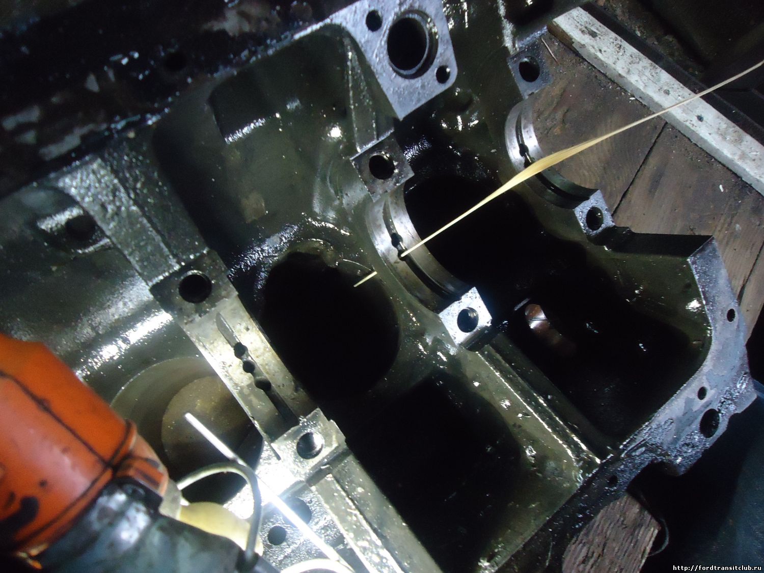

| Я первым делом, когда разобрал мотор, полез смотреть эти отверстия, заберу с расточки, осмотрю ещё раз и внимательно, но мой блок еще из той эпохи, когда турбу ставили только на спецтехнику, поэтому не факт.
| murzik | Дата: Пятница, 18.12.2015, 19:39 | Сообщение # 153 |
| родные вкладыша все с 1 дыркой(отверстием) ничего подобного не видел когда свои менял,но и коленвал я не снимал так менял.

| Цитата v_a (  ) но мой блок еще из той эпохи, когда турбу ставили только на спецтехнику, поэтому не факт. Мой аварийный блок 91 года.
Цитата murzik (  ) родные вкладыша все с 1 дыркой(отверстием) ничего подобного не видел когда свои менял,но и коленвал я не снимал так менял. Вкладыши с одним отверстием,на фото постель без вкладыше и с вкладышами.Их четко видно.

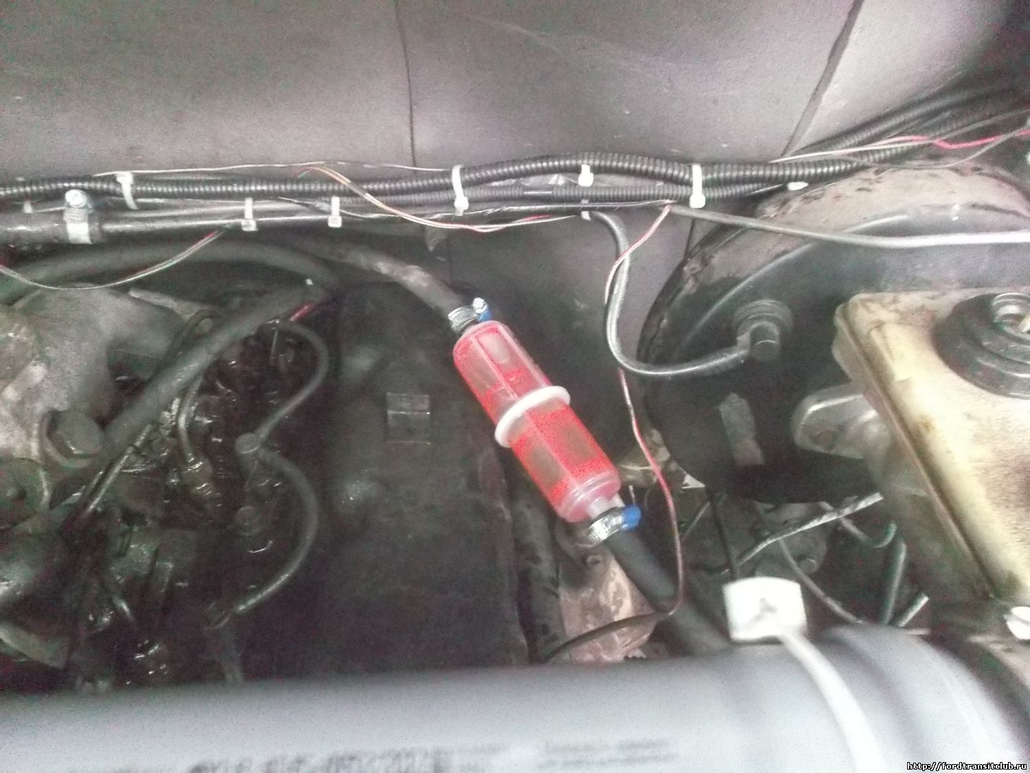

| курчонок-1971 | Дата: Воскресенье, 20.12.2015, 11:00 | Сообщение # 163 |
| Сна чет заинтриговал. А причина простая, нужно почаще менять топливный фильтр, а не раз в год. :cranky:. Да еще дополнительный поставил сетчатый, фотки позже выложу.

| sergkry1@ | Дата: Воскресенье, 20.12.2015, 15:25 | Сообщение # 168 |
| Tranzitchik, если объём двигателя одинаковый,то подойдет. Отличия моторов только в настройке турбины и блока управления. Вернёмся к нашим баранам. (с) Сегодня сфотографировал постель коленвала аварийного блока 91 года со вставленной в отверстие смазочно-охлаждающей форсунки былинкой. В левом нижнем углу фото видна светодиодная переноска. На отражатель переноски наклеено 8 секций самоклеющейся силиконовой светодиодной ленты,по центру стоят три одноваттных свехярких светодиода,блок питания из выпрямителя и слегка переделанной автомобильной зарядки телефона в цоколе обычной лампы.

| курчонок-1971 | Дата: Воскресенье, 20.12.2015, 16:03 | Сообщение # 169 |
| Ботаник, С восьми утра шибуршу :fool:. А вот и приблуда новая

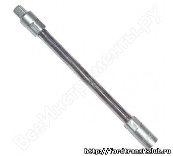

| Kazikpavel1988i | Дата: Воскресенье, 20.12.2015, 19:12 | Сообщение # 173 |
Сообщений: 51
| Парни снова в сети и опять есть вопросы, на данный момент такой вопрос как снять поддон задние болты спрятаны в коробке( 2.5 дизель 1993) (сень облазил и не знаю как открутить,коробку чели снимать надо) и как определить вкладышы целые или нет??? Заранее спасибо.
Казимирский павел алексеевич 2.5 D Bosh краб, короткий подвышеный 1993 года(самый лучший и незаменимый авто)
| T-3 | Дата: Воскресенье, 20.12.2015, 19:14 | Сообщение # 174 |
Сообщений: 367
| Ну снять не так сложно как потом обратно накрутить... Добавлено (20.12.2015, 19:14) --------------------------------------------- Но если снять коробку будет в разы проще...
FTL, FT 2007 2,2
| T-3 | Дата: Воскресенье, 20.12.2015, 19:21 | Сообщение # 175 |
Сообщений: 367
| Вот таким приспособлением откручивал, правда не совсем подходит для откручивания но у меня получилось..
