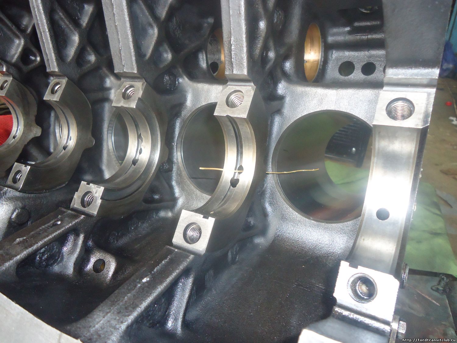

| Цитата murzik (  ) Вовка не печалься,нету там никакого масло охлаждения и на моем 94,не было и 95г. или что-то я не увидел. что на турбо что на атмо блоки как братья близнецы. Еще одна загадка Транзита...Былка вставлена в отверстие для струи масла в днище поршня. Это блок атмосферника 1992 года.Головка со вставками. Моя головка 90 года без вставок,на наличие форсунок для охлаждения поршней не обратил внимания-блок в лом. Вот нашел фото аварийного блока,на третьей опоре снят вкладыш и видны три отверстия. Одно для подачи масла от магистрали,второе-к распредвалу и третье для охлаждения поршня.
