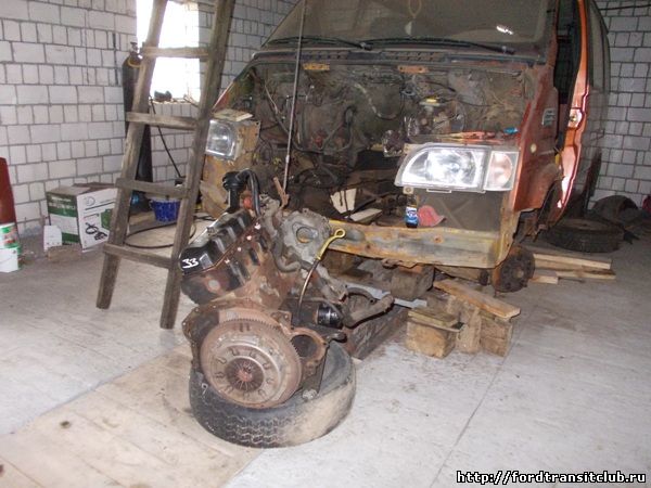

| Димарик | Дата: Понедельник, 14.08.2017, 23:14 | Сообщение # 905 |
Сообщений: 4789

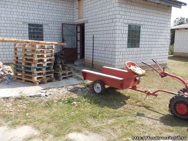

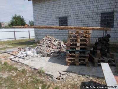

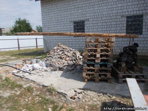

| вот он, слонёнок
транспорт для перевозки двигателей.
рычаг-сила!Добавлено (14.08.2017, 23:14) --------------------------------------------- Т.к машина на ремонте на неопределённый срок было принято решение о снятии двигателя. Скажу сразу, заводился при -15 с трудом. Но масло не брал и , в принципе, мощность меня устраивала. Да, был сизоватый дымок, но причина его возникновения неизвестна. На впускных окнах, конечно, кака есть, но не так, чтоб много...На выпускных- аналогично. У меня несколько вопросов к профессионалам. Я хочу сделать АЛЯ капремонт. Сюда входит: По ГБЦ: 1. Замена направляющих клапанов. 2. Притирка клапанов. 3. Замена маслосъёмных колпачков. 4. Замена прокладки. Вопрос-нужно ли шлифовать ГБЦ и что ещё надо сделать?
По двигателю: 1. Замена переднего и заднего сальников коленвала. 2. Замена переднего сальника распредвала. 3. Замена поршневых колец. Вопросы- нужно ли менять шатунные и коренные вкладыши? Необходимо ли протачивать блок? Надо ли шлифовать коленвал? Трогать ли масляный насос и редукционный клапан? Что ещё надо сделать, чтоб это было похоже на капиталку? Буду КРАЙНЕ признателен за полный и понятный ответ!!!
| K2 | Дата: Вторник, 15.08.2017, 09:06 | Сообщение # 906 |
| Так может для начала посмотреть состояние направляек? Гбц шлифовать смысла не вижу. Клапана притереть в любом раскладе. Вообще, я бы разобрал всё и отвез промерить, а исходя из замеров уже станет понятно, что надо точить/менять, а что нет.
| katastrof | Дата: Вторник, 15.08.2017, 09:22 | Сообщение # 907 |
| Димарик, вот полностью согласен с К2, что ты сразу на голову так кинулся, направляйки менять... Надо проверить! Ну кольца и все перечисленные сальники-прокладки- это наверное всегда да!
| курчонок-1971 | Дата: Вторник, 15.08.2017, 11:36 | Сообщение # 908 |

| Димарик | Дата: Вторник, 15.08.2017, 23:12 | Сообщение # 911 |
Сообщений: 4789
| K2, а коленвал со вкладышами тоже везти на осмотр? Блок тоже? Уже пересмотрел кучу роликов на тему - зеркало или хон.. А можно не шлифуя коленвал померять его и поставить новые вкладыши шатунные и коренные- или в этом нет смысла? Хочется с блоком закрыть вопрос. Голову легче скинуть, чем двиг вытаскивать...

| murzik | Дата: Вторник, 15.08.2017, 23:38 | Сообщение # 913 |
| ДИМАРИК,друх.короче так: если масло не ел направляющие можешь не перебивать,но стоят они немного потому как разобрал я б перебил(себе перебивал(позвонишь расскажу ,молоток и мать)),колпаки маслосьемные полюбасу,притирка полюбасу клапанов(шуруповерт в помощь и паста). шлифовка-я свою тер один единственный раз из 3 разборок потому3 как сильно коррозия в сторону пошла ,пришлифовывал ради того,чтоб убрать хуйню всякую. а так если визуально на плоскость бошки вопросов нет ничего тереть не нужно. вкладыша при разборе меняются по умолчанию и те и те. если задиров визуально нет, коленвал возить никуда не нужно,не то что возить снимать не обязательно,(вкладыша меняются так при установленом коленвале).если совсем труба по размеру нового кольца, то берешь 1ый ремонт и подпиливаешь замок у меня при -5 уже можешь не завезти, свыкся и не парюсь(потому как турбо мотор стоит с БОШем.других обьеснений не нашел. 0

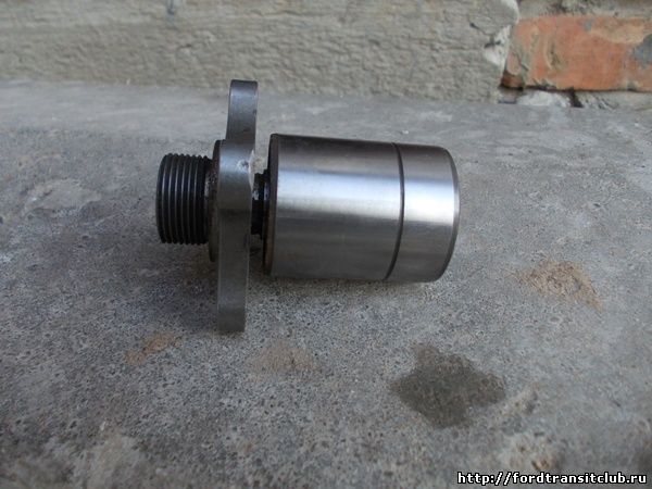

| Димарик | Дата: Понедельник, 28.08.2017, 22:40 | Сообщение # 923 |
Сообщений: 4789
Мне говорили, что теоретически можно снять эту хрень и без снятия крышки масляного насоса.... Это как, хотелось бы узнать? Я эту чуть выбил со снятой крышкой....И вот вопросец. А реально ли такую вещь вообще купить? Как выбить вал оттуда- я не соображу. Видимо, должно всё в сборе продаваться. Вот только ГДЕ? На базаре все руками разводят, говорят, что и не видели такой запчасти никогда...Кстати, как этот подшипник правильно обзывается?
| sergkry1@ | Дата: Вторник, 29.08.2017, 06:31 | Сообщение # 924 |
| Димарик, я этот валик видел в продаже в интернет-магазине украинском каком-то. Фланец снимается с вала прессом,надевается на горячую.
| katastrof | Дата: Вторник, 29.08.2017, 07:09 | Сообщение # 925 |
| Димарик, 107568 или dp1078
