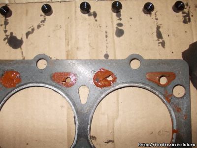

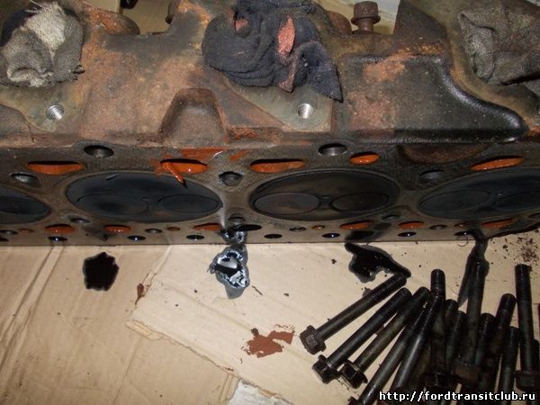

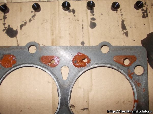

| Всем привет! Разобрал-таки двигатель. По ходу работы, думаю, будут возникать вопросы. Пока их 2: 1) на первом фото- почему отверстия в прокладке ГБЦ такие маленькие. Отверстия для прохождения ОЖ в ГБЦ и блоке гораздо больше. Ведь прокладка в этих местах разрушается и мусор попадает в ОЖ. Прокладка , вроде, оригинал. Логотип даже чуть видно... 2) на фото 2 видно , что левый клапан среднего цилиндра(по счёту он третий от радиатора) не сидит так глубоко, как в соседних цилиндрах. Выпирает слегка...Чё за...? Я понимаю- дальнейшее вскрытие покажет. Но , может, есть версии по фото ?

| TEREH | Дата: Понедельник, 22.01.2018, 09:17 | Сообщение # 937 |
Сообщений: 277
| Привет Димарик, . отверстия в прокладке регулируюр проход антифриза. На первом цилиндре они поменьше на четвертом максимальные. Потому что передняя часть двигателя легче остывает за счет притока воздуха. На счет выперания если клапан закрыт то либо клапан толше либо седло так посаженно. Большой клапан впускной.
| Димарик | Дата: Понедельник, 22.01.2018, 22:03 | Сообщение # 938 |
Сообщений: 4795
| Цитата TEREH (  ) либо клапан толше либо седло так посаженно. Ещё не разбирал, но думаю, что просто попало под него что-то(даже надеюсь на это)...Думал, что вал трогать не буду..Я, конечно, отвезу его на "экспертизу", но сдаётся мне, что надо его шлифовать(коренные)- ногтем проводишь и чувствуется лёгкая неровность. Да и на заднем на концах вкладыша потёртости видны....В мануале пишут, что болты коренных подшипников надо новые, про шатунные-молчок.Это так? Или можно использовать болты коренных повторно?

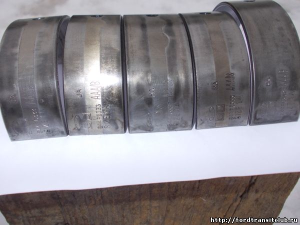

| Всем привет! Гуру, подскажите, что за вкладыши- Ford GD? Оригинал? Почему-то на передних двух есть маркировка ja, на остальных - ha? Вкладыши коренные, на фото все по порядку, слева направо. Где на поршне производитель? Там есть внутри Ford и АЕ...
Сообщение отредактировал Димарик - Воскресенье, 11.03.2018, 23:28 |
| katastrof | Дата: Понедельник, 12.03.2018, 09:48 | Сообщение # 942 |
| Димарик, только могу сказать, что АЕ это хорошо! Может и оригинал, больше ничего не знаю...

| Цитата katastrof (  ) АЕ это хорошо! Может и оригинал, больше ничего не знаю... katastrof,  Добавлено (12.03.2018, 22:34) --------------------------------------------- Просто сколько тем прочитал вкладыши GD нигде не встречал....А SIZE1- это, как я понимаю - стандарт?
