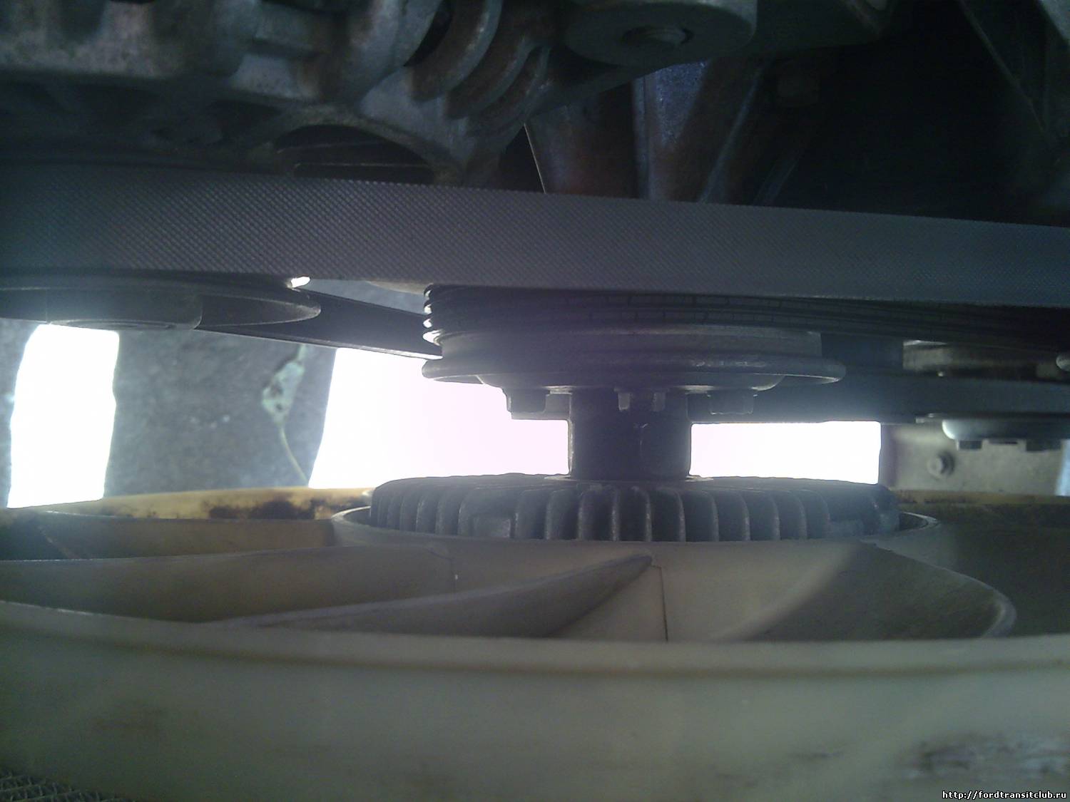

Доброго времени суток! help Подскажите, может кто сталкивался с такой проблемой: зашумел шкив на котором стоит вентилятор. Вопрос №1 можно ли это вылечить,или замена. №2 Снимается отдельно,или с лобовой крышкой.№3 номер или размер подшибника.
Прикрепления: 9794156.jpg (92.2 Kb)

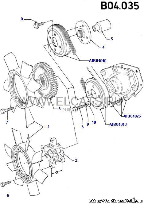

Maxx, Как снимать не знаю,но там стоит свой подшипник он как противотанковая граната №5
Прикрепления: 9490687.jpeg (47.8 Kb)

Quote (pistrini)
ага, спросив про этот подшипник у Гамма, он сказал что надо обладать талантом, чтоб его снять... запресо
