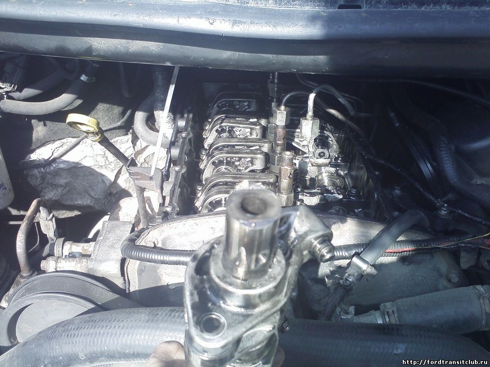

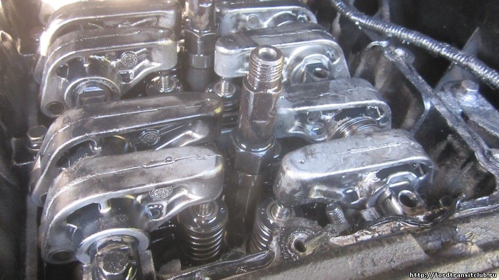

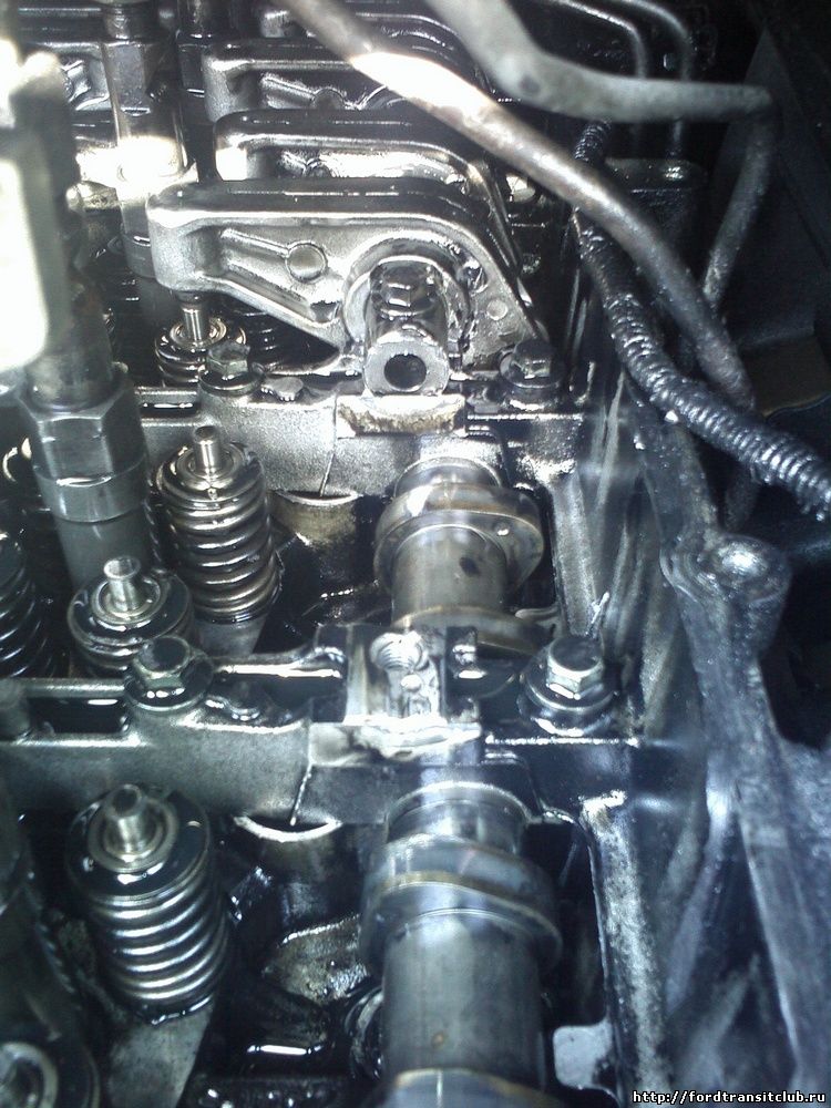

| Всем доброго времени суток! Прошу извинить за отсутствие, понимаю, что некрасиво, но обстоятельства так сложились ( не загул...) Снятие клапанной крышки показало вот чего:
 видео: https://youtu.be/VP7_USYfs34Добавлено (22.08.2017, 23:10) --------------------------------------------- Форсунки открутить не удалось- головку на 21 длинную не нашел, купил свечной, пруток, что нашел, погнулся, нужно рассверлить под более толстый.

| K2 | Дата: Вторник, 22.08.2017, 23:20 | Сообщение # 1353 |
| Какая красота
| SVG | Дата: Вторник, 22.08.2017, 23:26 | Сообщение # 1354 |
| Ага... Серег, теперь че- голову снимать придется, или удастся избежать этого? Впускные клапана, как я понял, были закрыты при работе двигателя? Добавлено (22.08.2017, 23:26) --------------------------------------------- И могло ли это быть причиной попадания соляры в картер?
| K2 | Дата: Четверг, 24.08.2017, 00:12 | Сообщение # 1355 |
| Цитата SVG (  ) Впускные клапана, как я понял, были закрыты при работе двигателя? А вот тут поди знай. Будь моя машина, я бы голову поднял, это проще и лучше, чем потом случайно прихереть. Возможно коромысла поломало именно от встречи с поршнем.Цитата SVG (  ) И могло ли это быть причиной попадания соляры в картер? Нет.
| SVG | Дата: Четверг, 24.08.2017, 09:13 | Сообщение # 1356 |
| K2, Понял, спасибо!
| v_a | Дата: Четверг, 24.08.2017, 14:34 | Сообщение # 1357 |
| ГБЦ я бы тоже скинул, 200км на неработающих цилиндрах, куда заливало соляру, хз, что там с рабочими поверхностями стало.

| Цитата SVG (  ) Снятие клапанной крышки показало вот чего: как так то? ну одно коромысло я ещё могу понять,а два сразу как?

| v_a, Наверное, придется себя к этому готовить тимыч, Одно, то что на впуск
