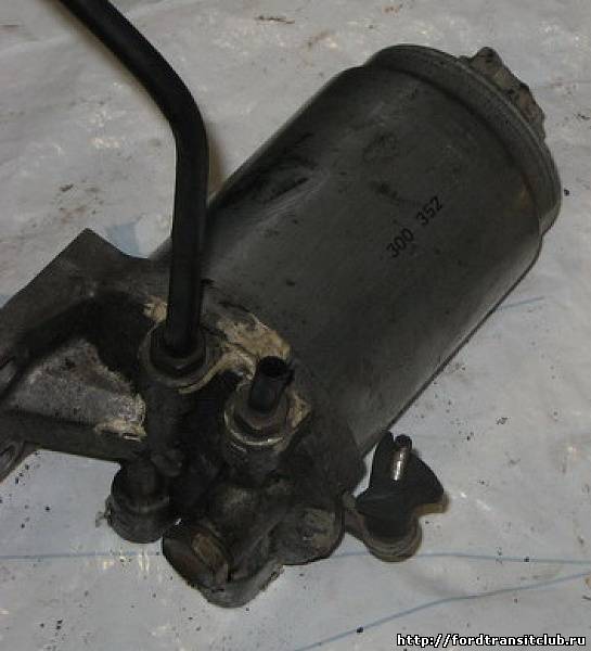

NikXXДата: Понедельник, 06.02.2012, 22:57 | Сообщение # 49
Сообщений: 54
Тема под названием -"Замена топливного фильтра" А по теме как заменить штатный топливный фильтр ни слова. К примеру я хочу заменить фильтр. А как правильно пока не в курсе. Открываем форум находим тему - и фигу . У нас тут насосы топлива в теме фильтров. Может подскажете где почитать как правильно без лишних телодвижений заменить топл фильтр -Спасибо.
Прикрепления: 9215351.jpg (91.2 Kb)
Был такой большой и дизельный.
K2Дата: Понедельник, 06.02.2012, 23:08 | Сообщение # 50
Quote (NikXX)
ну а почему нет? сопутствующий товар как никак biggrin
Quote (NikXX)
Как бы мой Фэн-Шуй smile , вобщем сворачиваем старый топливный, заливаем новый солярой, заводим. Если не завелась, скручиваем гайки на магистралях к форсам на пару оборотов, крутим стартером сек. 5-10 до характерного фонтана, завинчиваем, заводим. Дальше вариантов нет. Потому что всё завелось. cool
