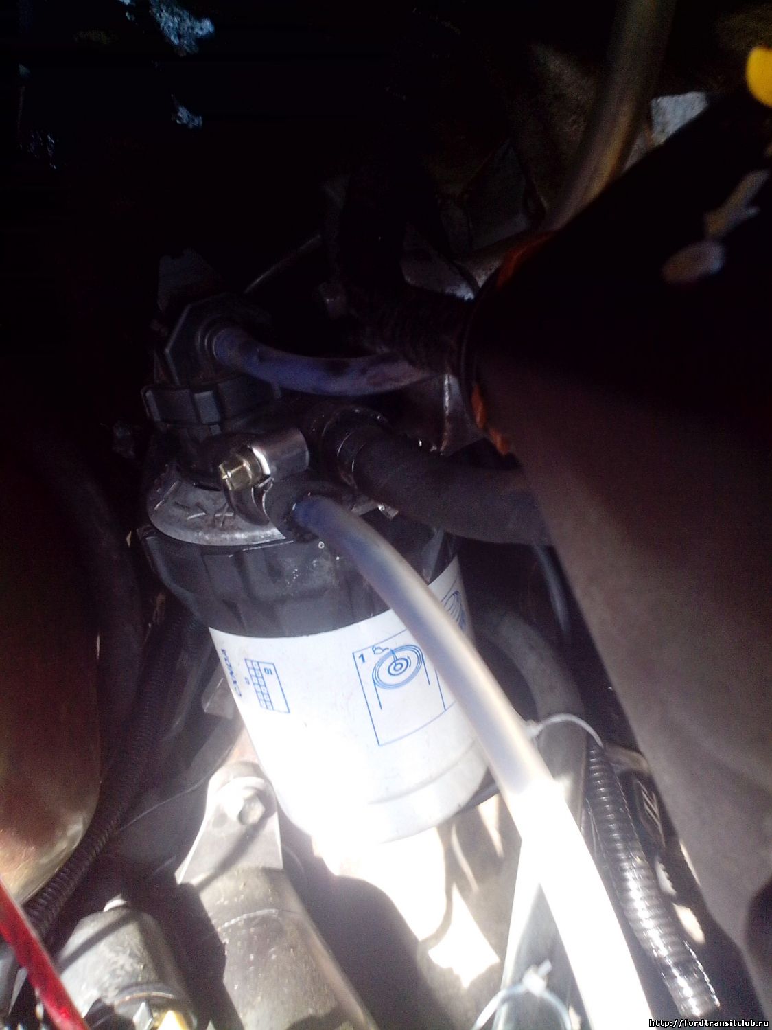

Недавно К2 и Т-3 подогнали мне Б/У-шный корпус фильтра в сборе. После проведенного техобслуживания данного девайса, кое-какого усовершенствования, фильтрик вновь стал трудиться по прямому назначению! hands Чему мой фордик и Я очень рады! up
Выражаю признательность данным форумчанам и еще раз огромное спасибо мужики! respect
