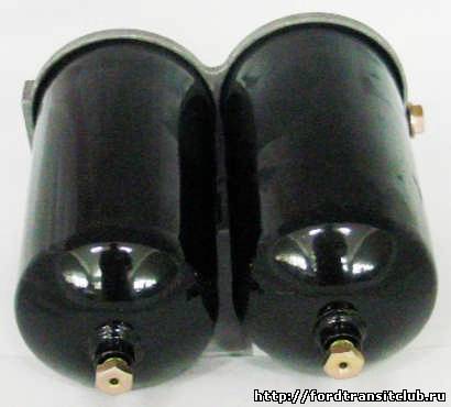

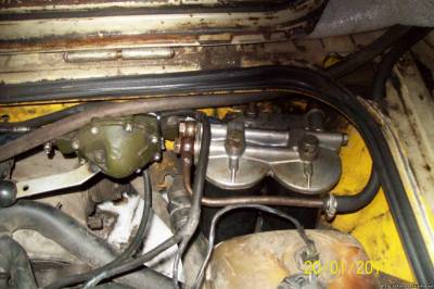

Александр71Дата: Среда, 19.01.2011, 18:59 | Сообщение # 5
А я себе поставил фильтры от камаза

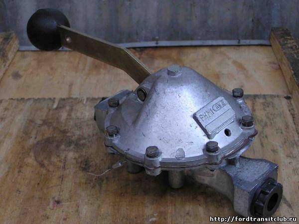

Александр71Дата: Среда, 19.01.2011, 19:03 | Сообщение # 6
и ручную подкачку топлива.

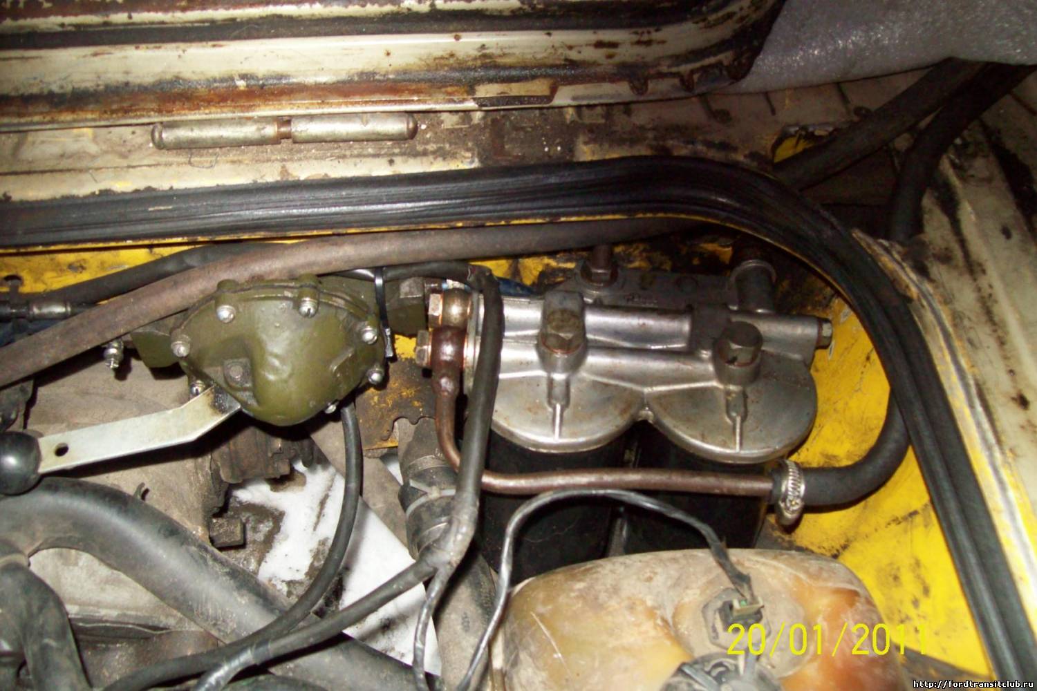

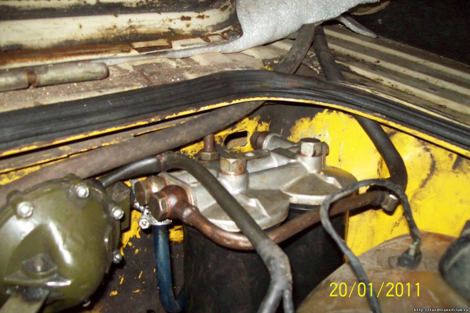

Александр71Дата: Четверг, 20.01.2011, 18:48 | Сообщение # 22
nafanya59, вот и фотки
Прикрепления: 5424198.jpg (172.3 Kb) · 6507823.jpg (160.6 Kb)
