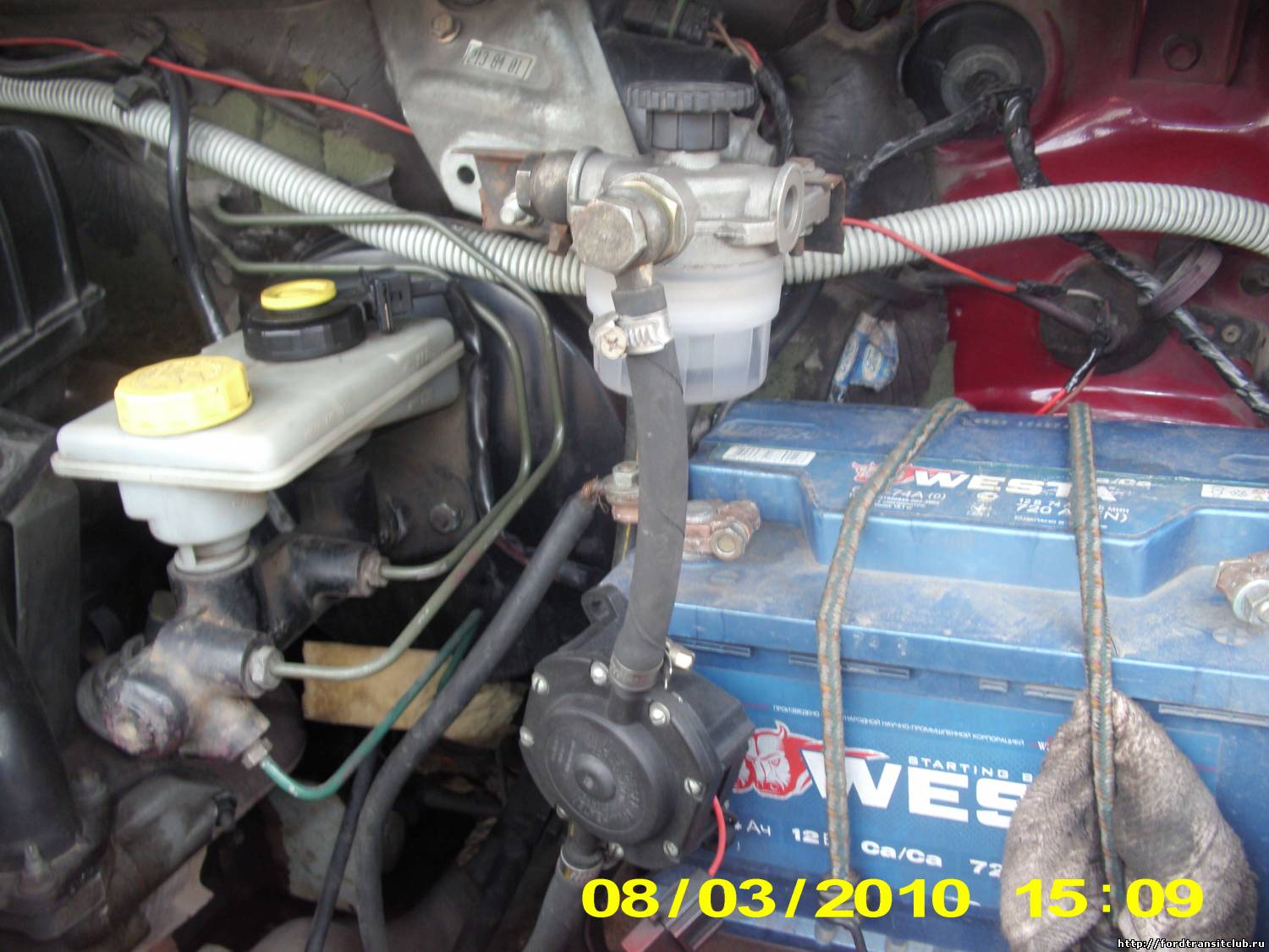

Теперь по теме и не. Писать о подобном нужно в ветке про проблемы с запуском или заводим зимой. Ну да ладно не сочтите за грубый флуд. Первое . Нужен ли в машине ручной насос подкачки топлива? У меня он стоит уставший с именем БОШ. Постоянно воздушится система . Прокачивать форсы это уже любимое занятие. В общении понял что нужно его выкинуть т.к. он в режиме подкачки обливается солярой и толком не набирает давления . Ну и с чего я написал в этой ветке просто не увидел как правильно поменять топливный фильтр. И начал грешить что от просто забит . Всё казалось бы простые болячки.
Установить 2й акб,выкинуть ручной насос,заменить топл фильтр.
Последний глупый вопрос . Может ли в закрытом состоянии насос завоздушивать систему?
Последний пример. После недели простоя завёл (не буду рассказывать какими усилиями) Долго газовал до полика*обороты не набирала очень долго. Зато ногу тан натренировал уууу.Кое как прогрел немного . +200метров до заправки (долить) Заглушил,заправил. И с заправки собственными усилиями в сторонку. Капот-форсы-старт-форсы-капот -стартёр =завелась ! Знаю одно что если я вечером приехал сам,то утром она не заведётся.
Прикрепления: 8143440.jpg (216.4 Kb)
Был такой большой и дизельный.
Сообщение отредактировал NikXX - Вторник, 07.02.2012, 19:54

NikXX, Попробуй исключи насос из системы и это шланги не особо внушают доверия.
Но то что стоит искать подсос воздуха то это точно.Шланги как по мне то прозрачный лучше,на морозе правда деревянный но зато по нему видней что происходит.

NikXXДата: Пятница, 10.02.2012, 01:03 | Сообщение # 66
Сообщений: 54
Друзья ! О чудо. Я отсоеденил ручной насос и машина после уже родной мне процедуре прокачки форсов* завелась " с пол тыка" Прокатал несколько часиков по делам по ночной Мочкве и настроение поднимается *:) Вот теперь даже не знаю стоит ли устанавливать новый насос подкачки.Склоняюсь к мысли после своих мучений что не буду.
Про шланги понял что лучше не рисковать и поставить резину . Да конечко приятно наблюдать процесс перетикания жидкости из сосуда в сосуд но но но.
Простите уважаемый АДмин что мы своим флудом в очередной раз увели тему замены топл.фильтра в непонятно куда.
Отвечу за себя то что я понял процесс замены штатного топл.фильтра на своей шаралайке))) Спосибо отзывчивым КЛУБням bye
