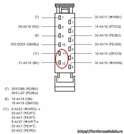

| Sergeich | Дата: Вторник, 30.04.2013, 10:16 | Сообщение # 197 |
Сообщений: 49
| Всем привет! Друзья подскажите, где посмотреть схему? Нужно определить цвет проводов на разъёме, от кнопки омывателя.
Ford Transit, 1995, 4FB 2,5D, BOSH, R15.
| MIXOH | Дата: Вторник, 30.04.2013, 11:03 | Сообщение # 198 |
Сообщений: 758
| Sergeich, В чем именно проблема?
Кнопка омывателя "висит" на контактах 11 и 12. Контакт 12 - черный провод подключен к массе кузова в районе левой ниши ног (стойка А), с контакта 11 - желто/фиолетовый провод идет к квадратной фишке под капотом (в районе воздушного фильтра) и на моторчик омывателя. То есть для проверки самой кнопки достаточно проверить в принципе наличие массы на контакте 12, и ее же наличие на контакте 11 при нажатии кнопки омывателя
Сообщение отредактировал MIXOH - Вторник, 30.04.2013, 11:04 |
| Sergeich | Дата: Вторник, 30.04.2013, 11:46 | Сообщение # 199 |
Сообщений: 49
| Да просто выкинул бачёк омывателя штатный, под брызговиком. По причине его не исправности. И плюс, то что горловина не давала поставить большой АКБ. Провёл новую проводку, повесил бачёк от ваза. Вот надо подключить к кнопке штатной. СПАСИБО за помощь, теперь разберусь
| MIXOH | Дата: Вторник, 30.04.2013, 12:17 | Сообщение # 200 |
Сообщений: 758
| Sergeich, Понял.....главное не забывайте что у нас омыватель управляется подачей массы, то есть + на моторчике постоянный от предохранителя F6
