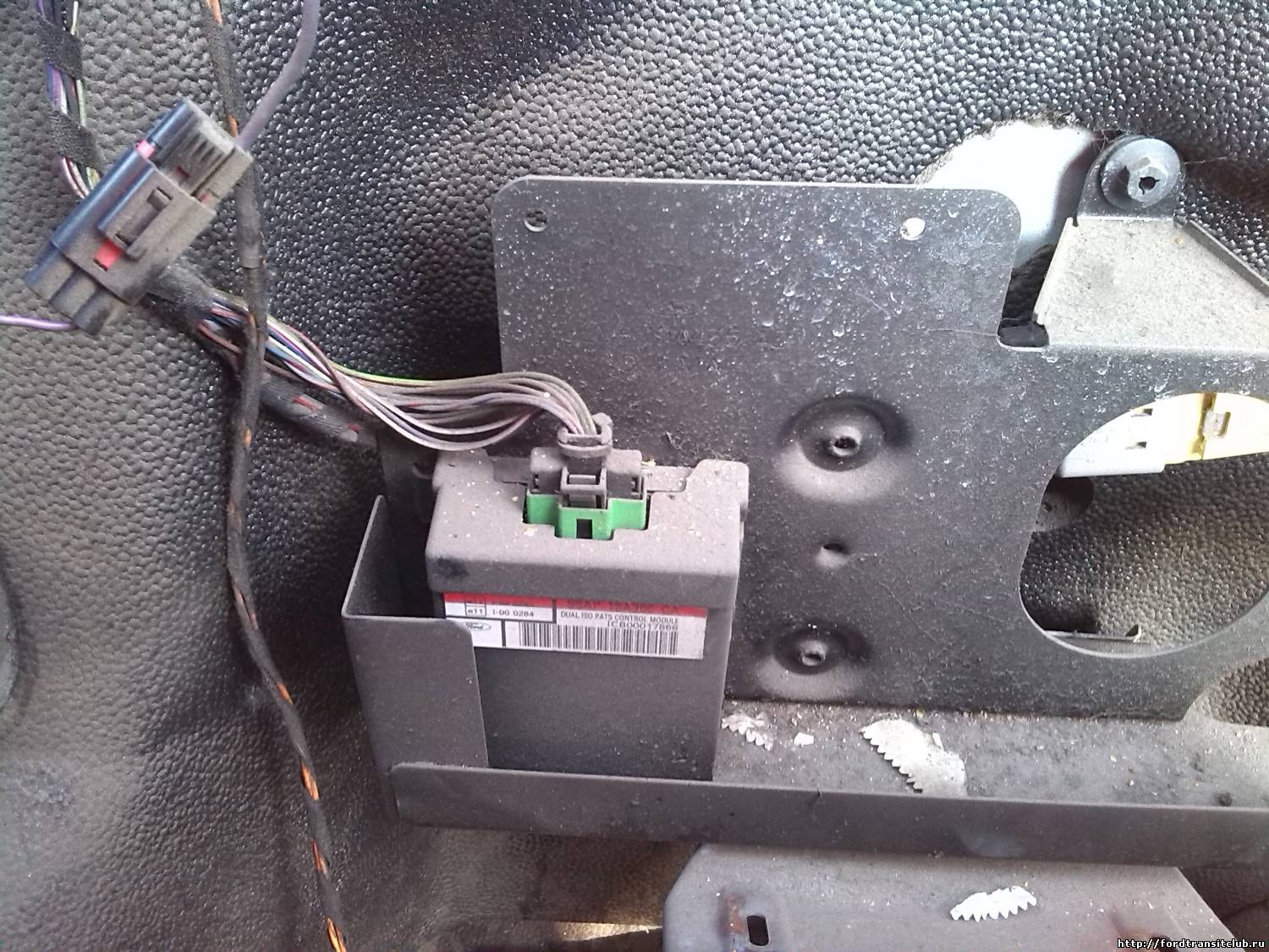

v_aДата: Воскресенье, 16.02.2014, 22:54 | Сообщение # 234
Спасибо, Толик, это очень упрощает установку, жаль только водительский.
Еще вопросик:
Что это за коробка? Мне сказали что иммобилайзер, поэтому её не забрал.
Прикрепления: 4320990.jpg (295.2 Kb)
pire111Дата: Воскресенье, 16.02.2014, 23:26 | Сообщение # 235
правильно сказали.

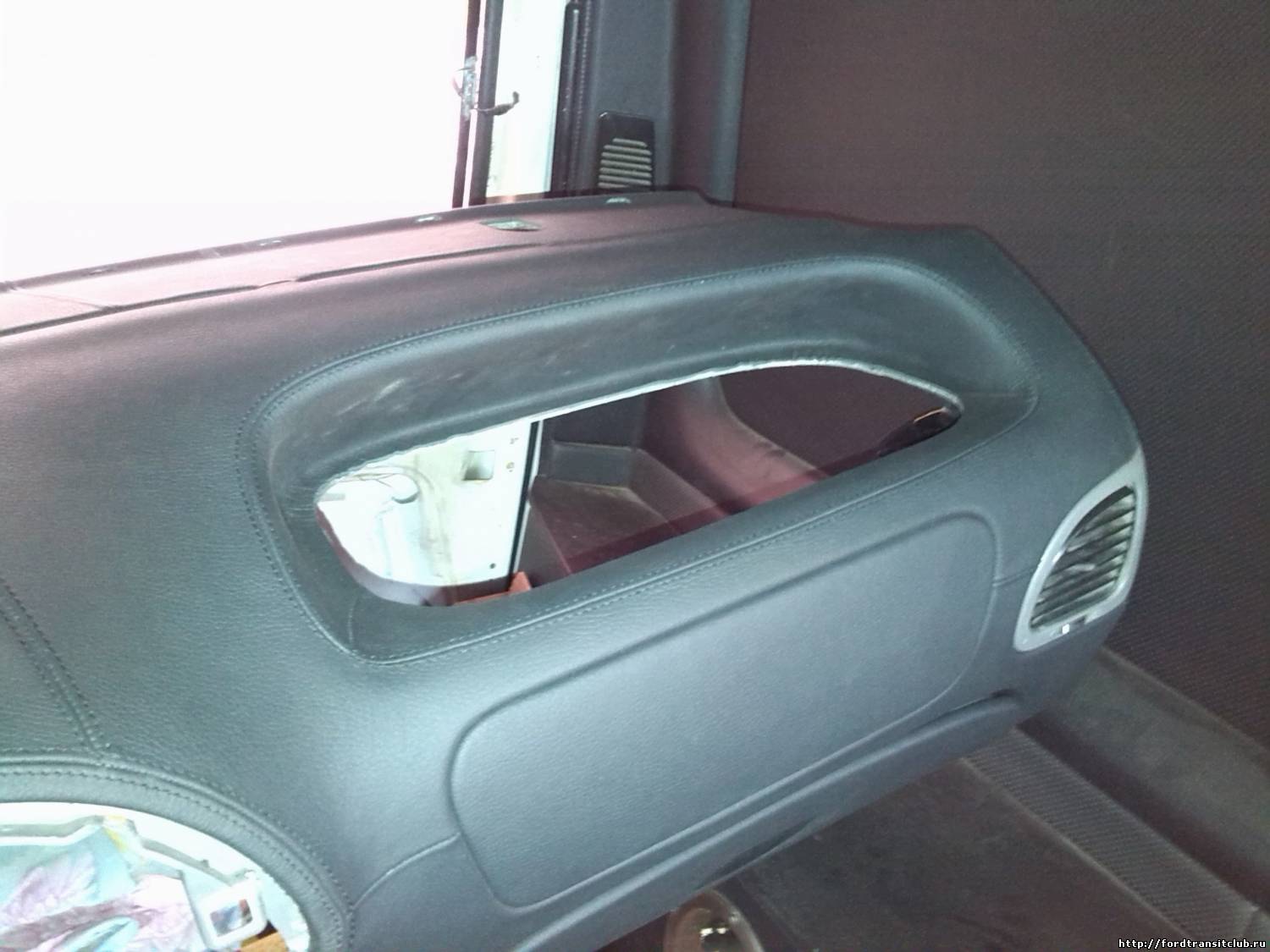

v_aДата: Воскресенье, 16.02.2014, 23:43 | Сообщение # 236
Цитата pire111 ()
блок управления один на три подушки.
Торпеда черная и заглушка уже обтянута, можно ли затягивать подушку в кожу, х.з., думаю нельзя.
