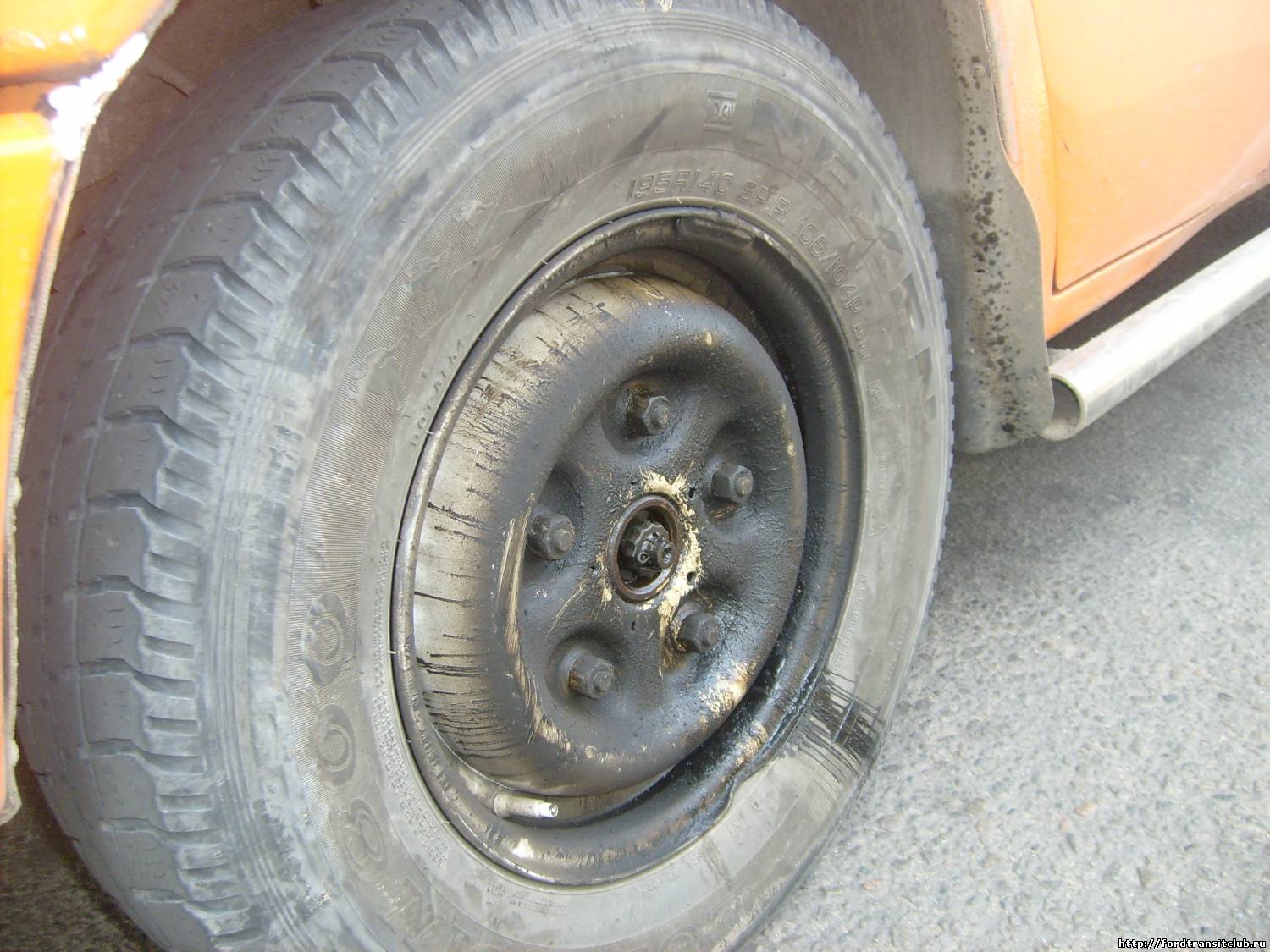

| а у меня вот такая проблема зажимает колесо и очень сильно грееться когда долго едешь

| Quote (про100Я) а у меня вот такая проблема зажимает колесо и очень сильно грееться когда долго едешь ну вобщем, по предыдущим сообшениям- ты в верном направлении копаешь, дело в тормозах, причем удалять надо абсолютно все косяки, как воздух, так и закисшие суппорта, закисшие направляющие суппорта, обязательно(оч.желательно) поменять резиновые шланги....

| дело в том что это не тормоза
| televizor | Дата: Вторник, 26.07.2011, 11:15 | Сообщение # 88 |
| Quote (про100Я) дело в том что это не тормоза супорт или подшипники

| Quote (televizor) супорт или подшипники подшипники так не греются.... А тормоза у тебя будут, только они будут клинить.... ну или еще как вариант, ты очень быстро ездишь и очень резко тормозишь.

| Quote (K2) ну или еще как вариант, ты очень быстро ездишь и очень резко тормозишь. где то ты и прав то тогда бы грелись все колеса(передние одинаково)а так только правое сильно,посмотрим что будет ,недавно разобрали подтянули гайку подшипник,и напхал туда новой смазки.посмотрю как будут вести себя теперь,но по идеи не должно греться

| Quote (про100Я) где то ты и прав то тогда бы грелись все колеса(передние одинаково) Снова нет! К примеру у тебя закусил правый суппорт, так вот правый будет греться потому чтоне сходится назад, а левый, потому что нагрузка возросла. я блинн ща тоже смайл позлее подберу

| Quote (K2) подшипники так не греются.. Греется и ещё как !Перед тем как наипнутся.А чаще всего конечно суппорт(если ездить на стёртых колодках то бывает тяжко сам цилиндр заставить вернутся назад) и его направляющие виноваты.

| про100Я, смею предположить,что ржавчина на внутренней поверхности хомута,крепящего шланг к стойке практически пережала канал в шланге. Сталкивался с таким не раз. Если же шланг свободно перемещается в хомуте,тогда-ОЙ!

| Quote (K2) ну а я честно говоря тоже отшутился я серьезно а то я от "уважаемый" чуть чаем не подавился, ну недорос я ишо запутал меня))))Добавлено (27.07.2011, 16:01) --------------------------------------------- вот капец опять греется,сегодня так нагрелось и зажало колесо еле до офиса доехал...

| Quote (про100Я) и зажало колесо еще одно подтверждение- ковыряй тормоза. Quote (K2) удалять надо абсолютно все косяки, как воздух, так и закисшие суппорта, закисшие направляющие суппорта, обязательно(оч.желательно) поменять резиновые шланги....

| про100Я, Шланги расслаиваются из нутри очень часто не откидывай этот вариант.

| У меня такое было именно тогда, когда шланг "накрылся". Они действительно изнутри расслаиваются. Сперва тоже на подшипник подумали, поменяли. Через какое-то время опять всё повторилось. Подумали на суппорт, перебрали, но никакого криминала не обнаружили. А проблема осталась. В итоге оказалось, что всё-таки шланг.
