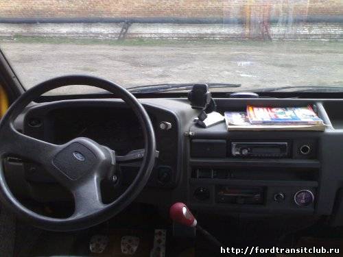

| Quote (ft-master) + через замок зажигания , чтобы при стоянке не садило АКБ) Из личного опыта от таза 05 стоит на прямую от акб.Как показала практика трёхлетней эксплуатации никаких проблем,даже в то время когда был один ак-р.Зато даже беглый взгляд на прибор на стоянке позволяет, без лишних движений ,понять в каком он состоянии.А проще и полезней поставить БК-08 .

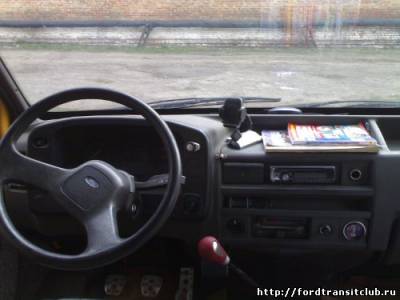

| Quote (televizor) Из личного опыта от таза 05 стоит на прямую от акб Стоит вольтметр ниже магнитолы справа от прикуривателя.
