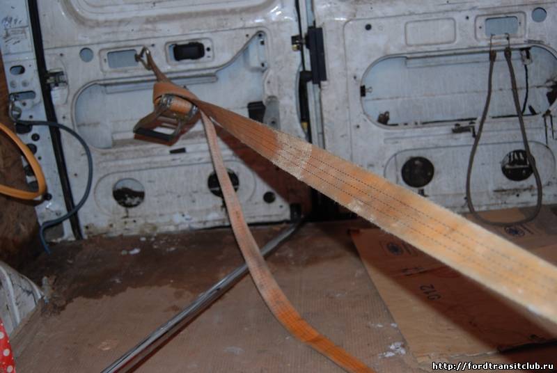

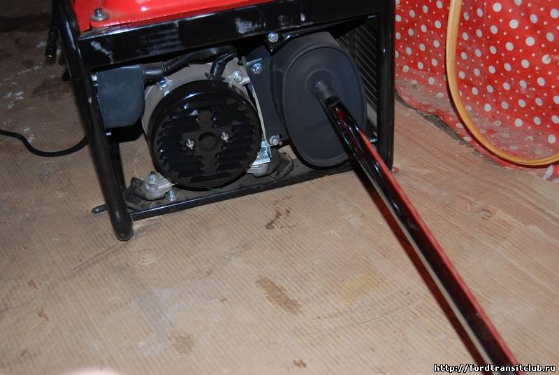

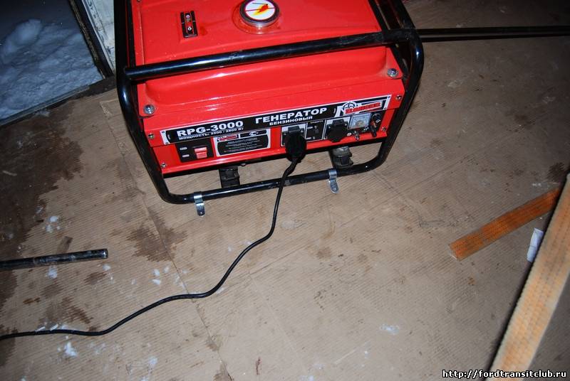

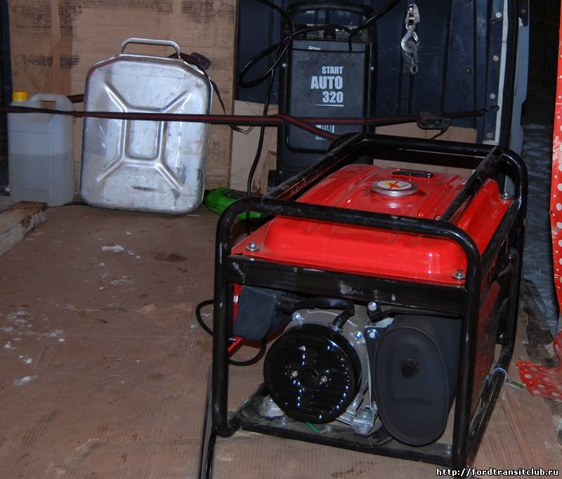

Гена помер, ехать нужно. Есть бензогениратор, пускозарядник и вот что из этого получилось.

Renasad, Ренат,ты хоть раз без приключений куда-нибудь доехал?!!! lol lol hands

RenasadДата: Пятница, 10.12.2010, 22:57 | Сообщение # 207
Сообщений: 74
Quote (МиколаII-й)
yes Ага в Речицу на пример второй раз, в Гомель ешо, в Вологду, в Нижний Новгород, Киев- Крым, да и так все лето без проблем. Поеду скоро в Р.Б. на ремонт,жалко тебе нельзя, ты работаешь wine

televizorДата: Суббота, 11.12.2010, 11:17 | Сообщение # 208
Quote (Renasad)
