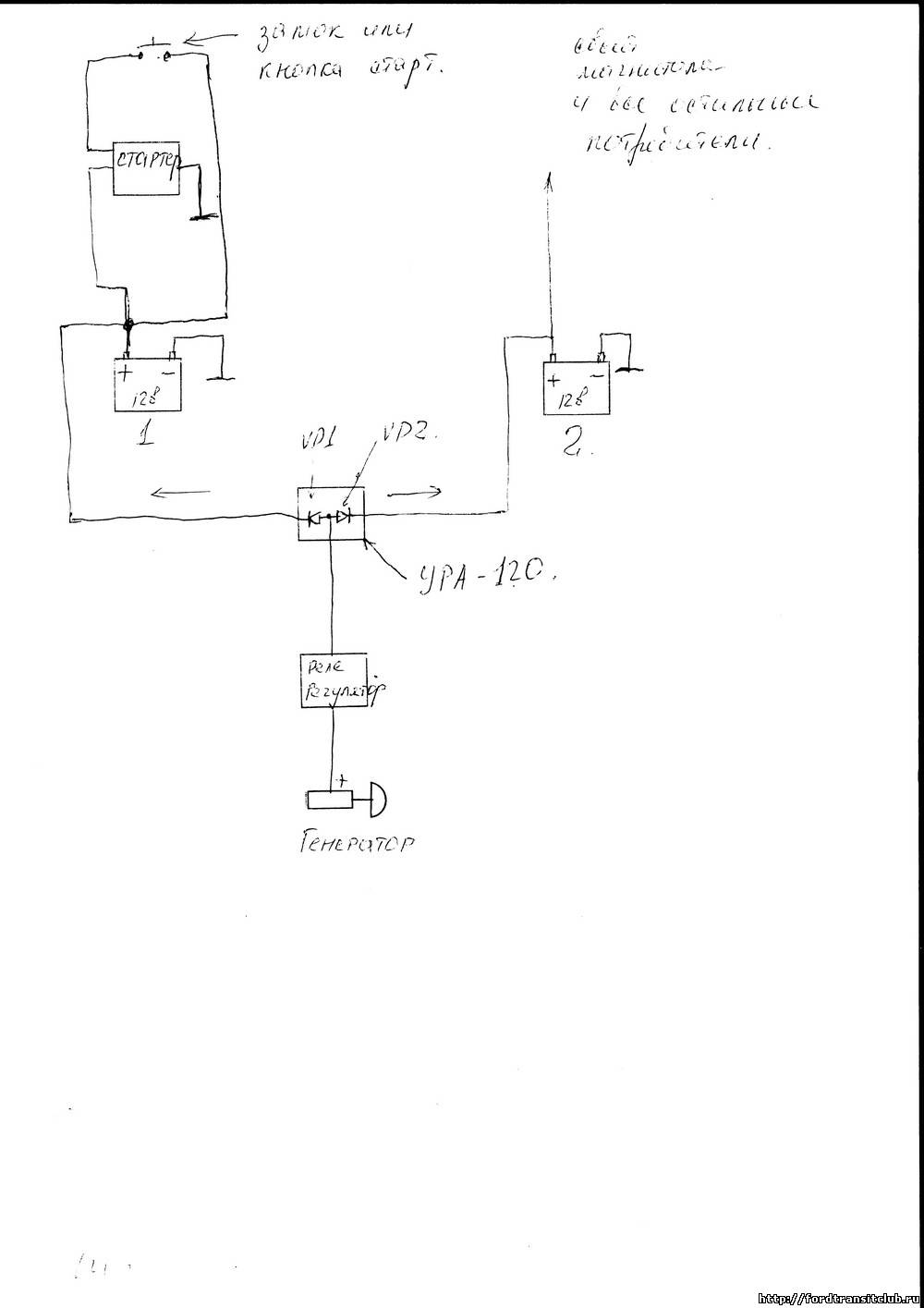

sam-od, по местным магазинам проехал ,такой приблуды нет.В пятницу поеду в Белгород ,если не чего не изменится, посмотрю обязательно.Самому итересно, поскоку внутри там через чур умного ничего нет кроме диодов мощных или управляемых тиристоров,последние мало вероятно судя по цене.Как тока доберусь до их инструкции и схемы установки будет всё понятно. Rumata, по ходу да ,поскоку сказыватся будет падение на переходе в диоде,что обычно составляет от 1,2-1,7вольт.При напряжении 14,2в +1,3в =15,5в что они и указывают в инструкции по установке.От сюда и выводы сделаю и чуть попозже выложу структурную схемку установки и принципы работы этого УРА-.По ходу нуна делать как я делал у Слаки на слете,ну то была необходимость, а вот в новых машинках как у Кен, и sam-od, смысла особого не вижу,может повлечь кучу проблем с мозгами авто,которые я особо не знаю хотя всё исправимо касаемо знаний.Если у кого есть такое устройство неисправное то с помощью зубила,молотка и какой то м... разберюсь 99,9% в этой приблуде. biggrin
Добавлено (06.10.2009, 15:47)
Блин забыл.Вывод мой следующий:проще всего ставить одинаковые 2шт аккомулятора и пользоватся спокойно.Практика тому подтверждение.

С моей точки зрения схемка должна выглядить именно так.При разрядке акк2 акк1 остаётся заряженным и позволяет запустить двигатель.К цепи акк1 желательно подсоединить и тнвд или сделать кнопку как стоит у Gamm.Всё эти выводы взяты из "головы" так что на изобретение не претендую т.е. это всего лишь теория а она как извесно может отличатся от практики и иногда очень значительно.

televizor, я бы еще в схему добавил -ЭТО! Только диод надо мощный подобрать, чтобы держал приличный пусковой ток!
[img][/img]
televizorДата: Суббота, 10.10.2009, 14:54 | Сообщение # 99
MGV, согласен ,логично.Получается 2ак помогает при старте 1ак .Но надо усё на практике прогнать и тока тода выводы делать. yes
