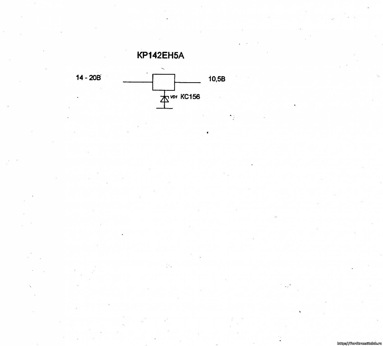

SLAKI, Слав как и обещал выкладыва схемку по возможной замене стабилизатора в щитке приборов.Что обещал помню а в какой темке блин не найду.

SLAKIДата: Пятница, 20.11.2009, 20:31 | Сообщение # 128
Пасип,Вов! Я могу по этой маркеровке подобрать и впаять на место? И фсё?
televizorДата: Пятница, 20.11.2009, 20:49 | Сообщение # 129
SLAKI, Слав да.Когда будешь покупать стабилитрон кс-156 если цветной маркировки попроси нарисовать где анод а где катод чтоб не попутать.Короче если купишь фоткниш я покажу что и как.

Sasha71Дата: Пятница, 01.01.2010, 00:26 | Сообщение # 131
Сообщений: 3
SLAKI, там можно вместо стаба поставить резистивный делитель напряжения ( 2 резистора, один с которых подстроеный - позволит точно настроить напряжение 10В для питания указателя).
