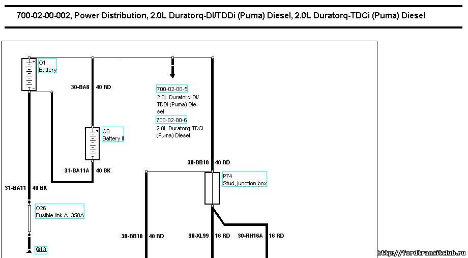

| Quote (sam-od) каким образом здесь подключается второй аккум? Ставить его лучше рядом с основным. Места там должно хватить. Провода с доп АКБ выводят на клемы основного АКБ. Это схемы подключения 2-го АКБ на Транзитах после 2004 года из FORD TIS. За основу можно взять этот вариант подключения.

| да не все так просто . на новых машинах немного другая система, там при включении АСС работает один аккум , а при включении старта работает оба аккума (если я ничего не путаю) попробую скопировать схему и выложить

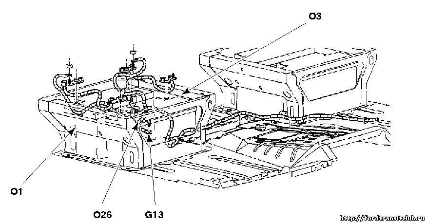

| все парни всем огромное спасибо за участие! нашел! на микробе модератор скинул фотки, там все просто, там реле стоит и усе !!! оно и отвечает за включение второго аккума при старте и выключение при остановке движка ! завтра у турков закажу реле , оно должно стоять там где стоит широкая перемычка на моих фотках .еще раз всем огромное спасибо за участие. Добавлено (13.10.2009, 00:16) --------------------------------------------- Кен, Quote (Кен) Сань, пароль есть и у меня, дай его телевизору и пусть поразбирается, это не тот человек, который начнет его раздавать направо и налево федь! беда не в том что дать или не дать ! беда в том что я не помню где его искать! я один раз по ссылке и совету людей зашел , зарегистрировался , а дальше даже если сам захочу дать то не смогу ! потому как сам не знаю что давать!

| Quote (sam-od) MGV, нет гришаТО можно сделать отодвинув по максимуму сидение вперед, а вот снять аккум это да! нужно снять сидуху, Сань, все вставляю и снимаю не трогая сиденья, правда первую батарею приходится наклонять градусов на 30.

| Кен, ну может, я не спорю , я все разобрал , чтоб добраться и посмотреть. Добавлено (13.10.2009, 12:57) --------------------------------------------- а вот разница между подключениями ,

| Quote (sam-od) там все просто, там реле стоит и усе Нечто подобное было на Транзитах 95-00 г.в. с 2-мя АКБ, где 2-й работал на внутр.потребителей. Тоже стояло реле. Соединяло 2 АКБ между собой при зарядке с генератора по плюсовым клемам. Зарядка прекращалась - цепь с АКБ внутренние потребители отключались. Из внутренних потребителей - по схеме стоит кондиционер. Все остальное (внешнее, внутреннее освещение, магнитола) - продолжало потреблять основной АКБ. Не знаю, что у тебя из потребителей выведено будет на доп.АКБ, после подключения через реле. В общем, методом "научного тыка" разберешься. Если не понравится, просто соедини 2 АКБ м/у собой.
