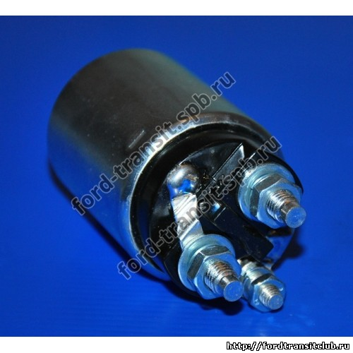

| Transit-DE | Дата: Пятница, 16.10.2020, 14:02 | Сообщение # 70 |
Сообщений: 19
| Здравствуйте! Извините если я не в тему не знаю куда правильно сообщение писать. Транзит 2003г, 2,4л , 90 лошадей. Утром завёлся поехал на работу приехал заглушил. Прошло минут 20-25 заводить а он не заводится, ключ поворачиваю и ничего не происходит полная тишина, только на приборке лампочки не сильно чуть чуть затухают в момент когда ключём поворачиваю пытаюсь завести и всё. Позвонил приятелю на верёвке взял едем. Включаю третью раз и сразу завёлся, ну остановились верёвку убрали поехал до дому уже сам, оставил машину во дворе сам на работу. А! Чуть не забыл. Заглушил во дворе и тут же попробовал запустить, не получилось та же картина полная тишина. Ну поехал на работу (приятель отвёз), через три с небольшим часа возвращаюсь домой сразу к машине иду, поворачиваю ключ и заводится сразу. Немного обрадовался включил вебасто (ну думаю согрею движок побыстрей на улице холодно). Двигатель прогрелся я его глушу тут же сразу заводить а он снова молчит ( Подскажите пожалуйста что может быть? Залипает втягивающая, потом со временем сама отходит? Провода на массу?

| Transit-DE | Дата: Пятница, 16.10.2020, 14:55 | Сообщение # 72 |
Сообщений: 19
| Цитата петрен (  ) Возможно контактная группа замка зажигания...
а вот в магазине нашёл Реле втягивающее стартера Форд Транзит (2.5) Diesel 1996-2000, (2.0, 2.4) Diesel 2000-2006
Форд транзит 2003г D2FA 90 лошадей 2,4
| Transit-DE | Дата: Пятница, 16.10.2020, 14:56 | Сообщение # 73 |
Сообщений: 19
| может оно?
