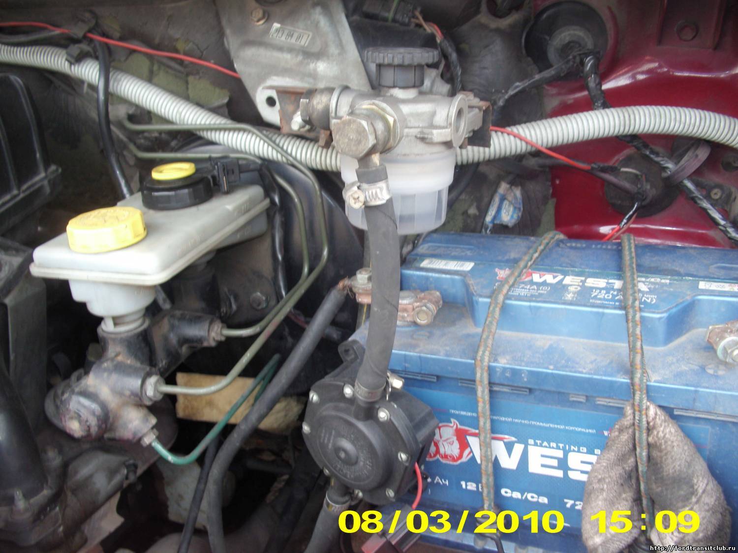

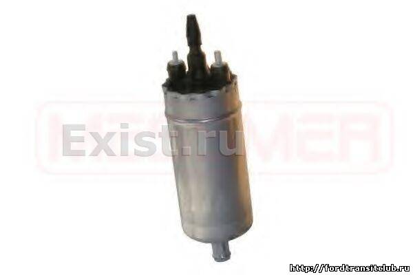

я передела всю топливную. выкинул топливный фильтр, он мне ни когда не нравился из-за своей конструкции крепления поставил вот такой
ну и насос электрический 1.3бр.
если хочешь могу сфоткать как все стоит на машине
а в обще я доволен до газульки страшно стало резко дотрагиваться biggrin

был бы очень признателен за фотки.Я так понимаю и фильтр и насос брали в экзисте,а можно номера каталожные.
