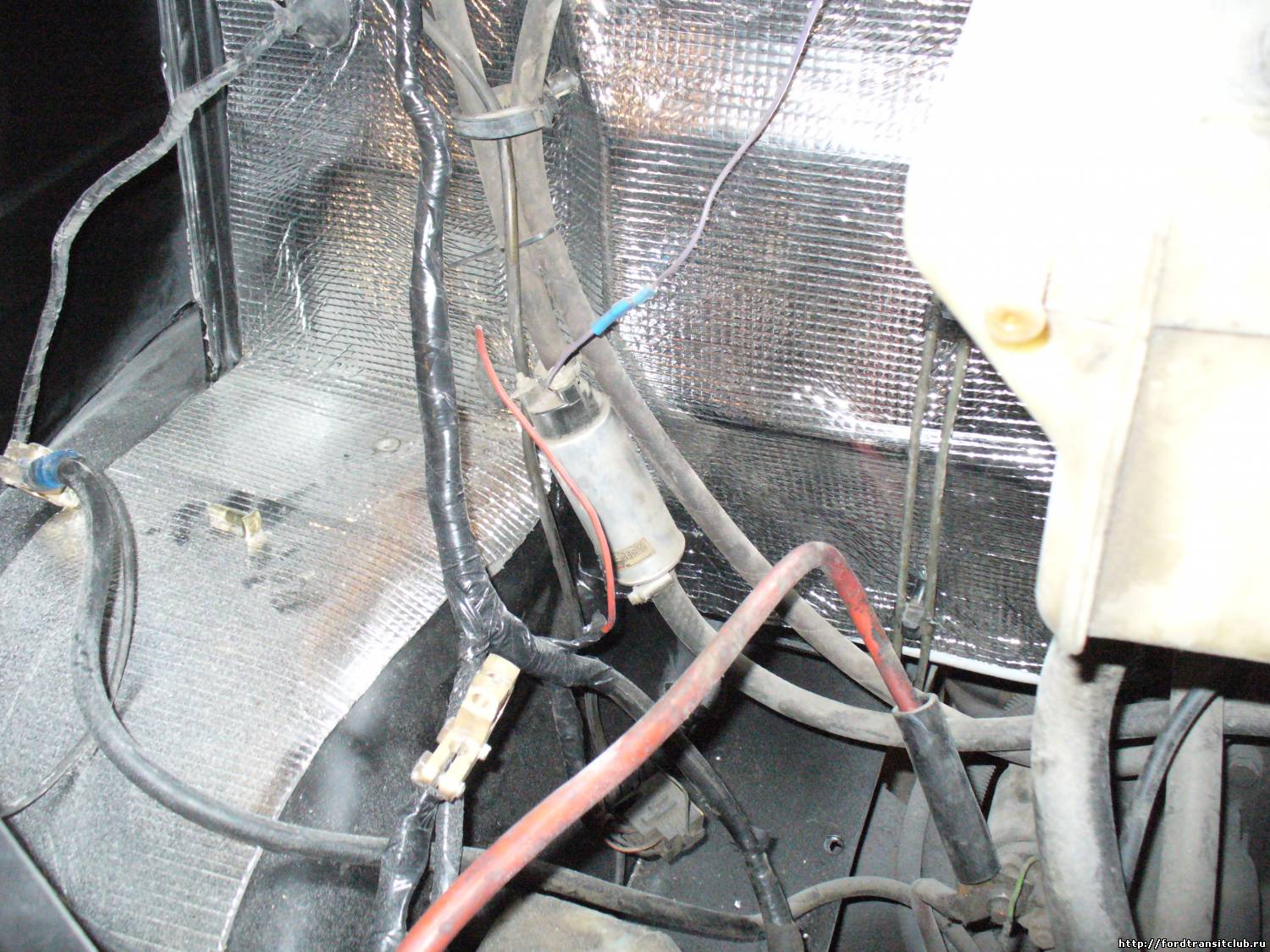

я рассверливал 6мм в площадке под топливный фильтр, и обратку с тнвд сделал не в фильтр, а практически у самого бака(сообщ.49, последняя картинка)

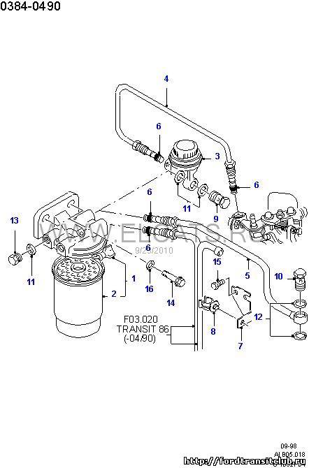

pire111Дата: Среда, 01.12.2010, 18:39 | Сообщение # 65
K2, на топке вход возле шкива, обратка возле плунжера. а на фотке вроде электро насос на обратке?
Сообщение отредактировал pire111 - Среда, 01.12.2010, 18:42
K2Дата: Среда, 01.12.2010, 18:45 | Сообщение # 66
Quote (pire111)
на топке вход возле шкива, обратка возле плунжера. а на фотке вроде наоборот
спецом подошел посмотрел к мотору(я щас в боксе, нет медленный фотки не открыть), всё так вход возле шкива, обратка- сзади...
pire111Дата: Среда, 01.12.2010, 19:50 | Сообщение # 67
K2, да ктото из нас не прав, давай посмотрим, твой насос подключён к задней части аппаратуры, то есть к обратке. подкачка помогает ПОМОГАЕТ топке получать саляру, потому что стоит фильтр, магистраль от бака к подкачке потом на фильтр (дальний правый штуцер) далее передний правый и вход ТНВД (возле шкива), с насоса обратка у меня идёт на передний левый штуцер, потом дальний левый тройник и бак.
Добавлено (01.12.2010, 19:47)
http://www.fordtransitclub.ru/_fr/2/5684029.jpg
Добавлено (01.12.2010, 19:50)
на этом рисунке тоже неправильно http://www.fordtransitclub.ru/_fr/2/8854446.jpg
K2Дата: Среда, 01.12.2010, 20:03 | Сообщение # 68
может фото сделано как то криво, скорее всего засада кроется здесь, обратка с тнвд у меня врезана не в фильтр, а практически у бака через тройник
Quote (pire111)
Quote (pire111)
абсолютно нет. пробуем еще раз, насос из бака качает в фильтр, с фильтра передний правый штуцер-подача на тнвд(возле шкива), два задних штуцера, один подача с эл.насоса, второй- обратка в бак, с тнвд и форсунок обратка врезана через тройник практически у бака(именно по этому заглушен 4 штуцер на фильтре)
И повторюсь еще раз, скорее всего фото криво сделано...

славикДата: Среда, 01.12.2010, 20:12 | Сообщение # 69
Quote (pire111)
а что это за насос? напряги свой НЭТ http://www.fordtransitclub.ru/_fr/2/5159446.jpg
чем то смахивает на старооскольский...
Ту часть что снизу-можно покрупнее увидеть?С торца
K2Дата: Среда, 01.12.2010, 20:17 | Сообщение # 70
Quote (славик)
Старый Оскол, абсолютно верно.
pire111Дата: Среда, 01.12.2010, 20:19 | Сообщение # 71
K2, не любишь ты признавать ошибки. как в работе ведёт себя насос? есть смысл ставить? как он качает всегда или переодично? holiday
K2Дата: Среда, 01.12.2010, 20:23 | Сообщение # 72
В чем ошибка cranky cranky cranky
Quote (pire111)
качает всегда, без вопросов, последние полтора года... подключен абсолютно так же как и любой бош, с той лишь разницей что обратка с насоса идет не в фильтр, а практически в бак.
