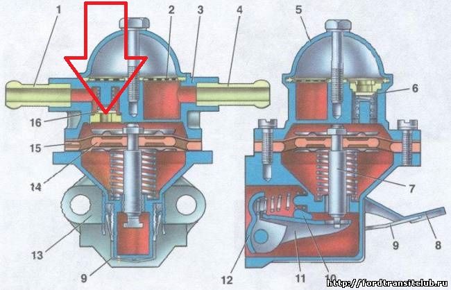

| pire111 | Дата: Воскресенье, 24.08.2014, 14:08 | Сообщение # 556 |
| Цитата Hoholl (  ) Может у кого было или знает куда копать подскажите. да у меня такое было. как то ехал в Харьков, и появились такие симтомы, спасла мокрая тряпка которую я ложил на бензанасос, по приезду раскрутил его и окозалось что там клапан вылез, забил его и как бабка пошептала. так я потом и продал этого жигулёнка.

| pire111 | Дата: Воскресенье, 24.08.2014, 17:06 | Сообщение # 558 |
| Цитата Hoholl (  ) pire111, какой клапан? вот этот
| Hoholl | Дата: Воскресенье, 24.08.2014, 18:50 | Сообщение # 559 |
Сообщений: 12
| но это к нам не применимо

| pire111 | Дата: Воскресенье, 24.08.2014, 19:44 | Сообщение # 560 |
| Цитата Hoholl (  ) но это к нам не применимо почему?
| Hoholl | Дата: Воскресенье, 24.08.2014, 19:48 | Сообщение # 561 |
Сообщений: 12
| Но у нас же насос другой конструкции или ты имееш виду насос низкого давления который стоит на блоке с права возле выхлопной? Если что не так объясни пожалуйста.
